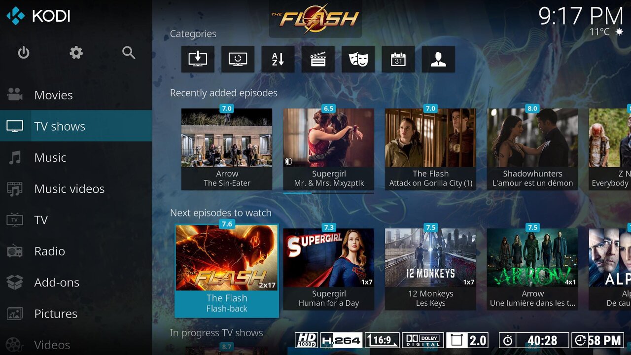

emperor4her Δημοσ. 22 Οκτωβρίου 2019 Δημοσ. 22 Οκτωβρίου 2019 (επεξεργασμένο) 25 λεπτά πριν, zx1234r είπε Αντιγράφεις τα αρχεία στο TV box και τελείωσε. ??? σιγα μην αντιγραφει καθε φορα αρχεια! android tv box + kodi στο Box και τελειωσες.. παιρνει ολα τα αρχεια απο το Pc, ασυρματα ή ενσυρματα και τα βλεπεις στην tv.. ειδικα με το KODI, ολα τακτοποιημενα με απειρες επιλογες.. Αν το δικτυο σου ειναι πανω απο 300mb wifi, δεν θα εχεις προβλημα και ασυρματα.. ιδανικα ειναι καλωδιο ethernet.. Επεξ/σία 22 Οκτωβρίου 2019 από emperor4her 1
ILiDAN Δημοσ. 22 Οκτωβρίου 2019 Μέλος Δημοσ. 22 Οκτωβρίου 2019 6 ώρες πριν, emperor4her είπε ??? σιγα μην αντιγραφει καθε φορα αρχεια! android tv box + kodi στο Box και τελειωσες.. παιρνει ολα τα αρχεια απο το Pc, ασυρματα ή ενσυρματα και τα βλεπεις στην tv.. ειδικα με το KODI, ολα τακτοποιημενα με απειρες επιλογες.. Αν το δικτυο σου ειναι πανω απο 300mb wifi, δεν θα εχεις προβλημα και ασυρματα.. ιδανικα ειναι καλωδιο ethernet.. Βλέπουμε και παρόμοιες σειρές αν είναι screenshot σου 😊 Άρα αν κατάλαβα σωστά: 1. Αγοράζω ένα καλό tv box 4k όπως το MI box a 4k της xiaomi 2. Γράφω kodi και βάση κάποιου οδηγού (που δεν ξέρω) διαλέγω ποιους φακέλους θέλω να σκαναρει στο pc και μου τα ομαδοποιει αυτόματα. (προφανώς διαβάζει και υπότιτλους κανονικά ε; ) 3. Για να δω κάτι, ανοίγω pc, ανοίγω kodi στην τηλεόραση στο box και διαλέγω ότι θέλω και παίζει. Έξτρα ερωτήσεις: 4k streaming θα μπορώ να κάνω; Δεν χρειάζεται η τηλεόραση να μπει με ethernet υποθέτω αλλά μόνο το box; όπως ρώτησα πιο πάνω παίζει υπότιτλους;
emperor4her Δημοσ. 22 Οκτωβρίου 2019 Δημοσ. 22 Οκτωβρίου 2019 (επεξεργασμένο) 1 ώρα πριν, ILiDAN είπε Βλέπουμε και παρόμοιες σειρές αν είναι screenshot σου 😊 Άρα αν κατάλαβα σωστά: 1. Αγοράζω ένα καλό tv box 4k όπως το MI box a 4k της xiaomi 2. Γράφω kodi και βάση κάποιου οδηγού (που δεν ξέρω) διαλέγω ποιους φακέλους θέλω να σκαναρει στο pc και μου τα ομαδοποιει αυτόματα. (προφανώς διαβάζει και υπότιτλους κανονικά ε; ) 3. Για να δω κάτι, ανοίγω pc, ανοίγω kodi στην τηλεόραση στο box και διαλέγω ότι θέλω και παίζει. Έξτρα ερωτήσεις: 4k streaming θα μπορώ να κάνω; Δεν χρειάζεται η τηλεόραση να μπει με ethernet υποθέτω αλλά μόνο το box; όπως ρώτησα πιο πάνω παίζει υπότιτλους; 1. Για πιο tv Box, υποθετω πως ναι καλο ειναι, αν και εγω πηρα πριν κατι χρονια ενα κινεζικο με 25ευρω προσφορα και με εχει βγαλει ασπροπροσωπο! φυσικα τωρα υπαρχουν καλυτερες προτασεις. πχ αυτο. 2. κατεβαζεις το Kodi στο tv box, κανεις νοινοχρηστους τους φακελους στο Pc σου, ανοιγεις kodi, Βαζεις την Ip (υπαρχουν πολοι οδηγοι). παιζει τα παντα, υποτιτλους, ηχο κλπ τα ομαδοποιει, κατεβαζει εξωφυλα, πλοκη, ηθοποιους.. τα παντα! ακομη και Trailer για τις ταινιες χαχα! 3. ακριβως. 4. 4k streaming θα μπορώ να κάνω εννοειται Δεν χρειάζεται η τηλεόραση να μπει με ethernet υποθέτω αλλά μόνο το box σωστα. στην tv μονο hdmi. όπως ρώτησα πιο πάνω παίζει υπότιτλους εννοειται. επισης, αν εχεις ορεξη να ψαχτεις υπαρχουν απειρα addons για το kodi, που δεν χρειαζεται να κατεβαζεις καν επισοδεια, να τα βλεπεις κατευθειαν Online, να κατεβαινουν αυτοματα οι υποτιτλοι κλπ κλπ edit: παρε και ενα τετοιο και θα εισαι υπερκαλυμενος! με 45Ευρω ξεμπερδεψες Επεξ/σία 22 Οκτωβρίου 2019 από emperor4her 1
ILiDAN Δημοσ. 22 Οκτωβρίου 2019 Μέλος Δημοσ. 22 Οκτωβρίου 2019 1 ώρα πριν, emperor4her είπε 1. Για πιο tv Box, υποθετω πως ναι καλο ειναι, αν και εγω πηρα πριν κατι χρονια ενα κινεζικο με 25ευρω προσφορα και με εχει βγαλει ασπροπροσωπο! φυσικα τωρα υπαρχουν καλυτερες προτασεις. πχ αυτο. 2. κατεβαζεις το Kodi στο tv box, κανεις νοινοχρηστους τους φακελους στο Pc σου, ανοιγεις kodi, Βαζεις την Ip (υπαρχουν πολοι οδηγοι). παιζει τα παντα, υποτιτλους, ηχο κλπ τα ομαδοποιει, κατεβαζει εξωφυλα, πλοκη, ηθοποιους.. τα παντα! ακομη και Trailer για τις ταινιες χαχα! 3. ακριβως. 4. 4k streaming θα μπορώ να κάνω εννοειται Δεν χρειάζεται η τηλεόραση να μπει με ethernet υποθέτω αλλά μόνο το box σωστα. στην tv μονο hdmi. όπως ρώτησα πιο πάνω παίζει υπότιτλους εννοειται. επισης, αν εχεις ορεξη να ψαχτεις υπαρχουν απειρα addons για το kodi, που δεν χρειαζεται να κατεβαζεις καν επισοδεια, να τα βλεπεις κατευθειαν Online, να κατεβαινουν αυτοματα οι υποτιτλοι κλπ κλπ edit: παρε και ενα τετοιο και θα εισαι υπερκαλυμενος! με 45Ευρω ξεμπερδεψες Σε ευχαριστώ για όλες τις απαντήσεις 😊 Όσο για το πληκτρολόγιο/ποντίκι έχω ένα παρόμοιο της tronsmart και είναι πολύ βολικό ξέρω 😊
