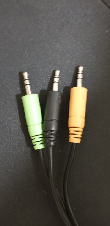

DanteMustDie Δημοσ. 20 Οκτωβρίου 2019 Δημοσ. 20 Οκτωβρίου 2019 Λοιπόν πήρα καινούργια Samsung 4Κ τηλεόραση και θέλω να βάλω τα creative T6100 5.1 ηχεία μου, επειδή είμαι άσχετος πως πρέπει να τα βάλω για να δουλέψει; πρέπει να πάρω κάτι έξτρα; αυτά τα βύσματα έχω

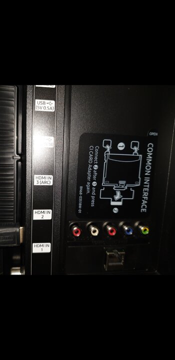

TEOKOS Δημοσ. 22 Οκτωβρίου 2019 Δημοσ. 22 Οκτωβρίου 2019 Η φώτο από ποια τηλεόραση είναι? Συνήθως απο τις τηλεοράσεις μπορείς να στείλεις αναλογικα σήμα μόνο σε δύο κανάλια. Για surround ,center και sub μόνο από hdmi και οπτική ,που οι περισσότερες τηλεοράσεις έχουν αλλά δεν εχει αντίστοιχη είσοδο το συστηματάκι της creative που έχεις.
TEOKOS Δημοσ. 22 Οκτωβρίου 2019 Δημοσ. 22 Οκτωβρίου 2019 Όπως σου είπα πιο πάνω. Μόνο στέρεο ήχος. Χρησιμοποιείς το πράσινο καρφί που έρχεται από τα creative,το κουμπώνεις πάνω σε έναν αντάπτορα που βγάζει 2 rca και από εκεί στις 2 εξόδους ,την άσπρη και την κοντινή κόκκινη της tv 1
lnwolfgr Δημοσ. 22 Οκτωβρίου 2019 Δημοσ. 22 Οκτωβρίου 2019 Μπορείς επίσεις να βάλεις το πράσινο καρφάκι στην έξοδο των ακουστικών της τηλεόρασης σου και να γλυτώσεις τον ανταπτορα, Αλλα οτι είπε ο TEOKOS ο ηχος θα ειναι στέρεο.
mitspetr Δημοσ. 22 Οκτωβρίου 2019 Δημοσ. 22 Οκτωβρίου 2019 (επεξεργασμένο) Φυσικά και μπορείς να έχεις 5.1 ήχο με τα εξαρτήματα που έχεις, αρκεί να βρεις το κατάλληλο πολυκάναλο DAC (σαν εξωτερική κάρτα ήχου φαντάσου αλλά χωρίς την ανάγκη drivers) και τους κατάλληλους αντάπτορες και καλώδια. Η ερώτηση είναι αν η τηλεόρασή σου έχει έξοδο οπτικής. Αν ναι. τότε υπάρχει η δυνατότητα να ακούς 5.1 αν το περιεχόμενο αναπαραγωγής είναι ήχος 5.1 Παντού μπορείς να τα βρεις και τα ξέρουν όλοι. https://www.amazon.com/Upgrade-Version-Digital-Decoder-Converter/dp/B071HPGZJJ/ref=sr_1_46?keywords=multi+channel+dac&qid=1571771913&sr=8-46 Επεξ/σία 22 Οκτωβρίου 2019 από mitspetr
DanteMustDie Δημοσ. 23 Οκτωβρίου 2019 Μέλος Δημοσ. 23 Οκτωβρίου 2019 ναι έχει έξοδο οπτικής,οκ ας πούμε ότι αγοράζω το προϊόν του συνδέσμου,τι αλλά πρέπει να αγοράσω;
mitspetr Δημοσ. 23 Οκτωβρίου 2019 Δημοσ. 23 Οκτωβρίου 2019 Με το συγκεκριμένο δεν χρειάζεσαι τίποτε εκτός από ένα καλώδιο οπτικής. Έχει εξόδους για να πάρει και mini-jack.
DanteMustDie Δημοσ. 23 Οκτωβρίου 2019 Μέλος Δημοσ. 23 Οκτωβρίου 2019 (επεξεργασμένο) α! οπότε στην μία πλευρά βάζω τα τρία βύσματα των ηχείων και στην άλλη το καλώδιο της οπτικής με την τηλεόραση και έγινε,το απλά; Επεξ/σία 23 Οκτωβρίου 2019 από DanteMustDie
