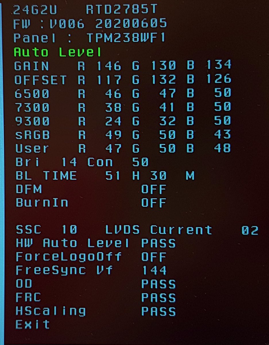

Στις 25/1/2021 στις 8:08 ΜΜ, x_revenge είπε
Εβγαλα το καλωδιο ρευματος απο την οθονη αφηνωντας το DP στη θεση του, ξανασυνδεσα του ρευματος κρατωντας πατημενο το κουμπι που ανοιγει το μενου στη μπροστινη πλευρα του μονιτορ, οταν βγηκε εικονα αφησα το κουμπι μενου και μετα απο 1-2 δευτερολεπτα και το ξαναπατησα, οπως το δειχνει το βιντεο.
Στην συνεχεια το μενου εμφανιζεται στην πανω μερια της οθονης. Στην αριστερη μερια εχει ενα μικρο  F .Πας πανω να γινει κοκκινο και το επιλέγεις παλι με το κουμπι του μενου και εμφανιζεται η λιστα.
Οταν βγάλεις το ρευμα και το ξαναβάλεις το κρατάς πατημένο αρκετα δευτερολεπτα μεχρι να εμφανιστεί εικονα και μετα το αφηνεις για 1-2 δευτερολεπτα και το ξαναπατας

Έτσι είναι άμα ξενυχτάς πατάς ό,τι να ναι. Το μενού έλεγε το βίντεο, το power κατάλαβα εγώ. Ορίστε:
Καινουριο βιντεο απο τον ιδιο reviewer που συγκρινει τα δυο πανελ
Οπως και πριν, τα παλια εχουν καλυτερο contrast (1500 vs 1000) και brightness (350 vs 250 max), το νεο εχει ελαχιστα καλυτερο motion απο τις φωτογραφιες ufotest αλλα δεν υπαρχουν νουμερα οπως εχουν αλλοι reviewers πχ hardwareunboxed, rtings, tftcentral. Επισης λεει κατι για flickering με freesync στο παλιο version, εγω δεν εχω δει κατι προσωπικα με 1650 super οποτε μπορει να ειναι καινουριο θεμα η κατι να παιζει με drivers.
Το πιο σημαντικο απο'τι φαινεται μπορεις να δεις ποιο πανελ εχει μεσα το μονιτορ χωρις να ανοιξεις το κουτι απο τα serial numbers, αυτα που αρχιζουν απο HDN ειναι το παλιο και HDP το καινουριο, για οποιον θελει ακομα να το αγορασει και θελει συγκεκριμενο version, προσωπικα αν δε το ειχα ηδη θα το ειχα ξεγραψει με ολη αυτη την ιστορια, για οσους το εχουν και θελουν να δουν τι πανελ ειναι χωρις να μπουν factory menu το γραφει και στο πισω μερος του μονιτορ.
