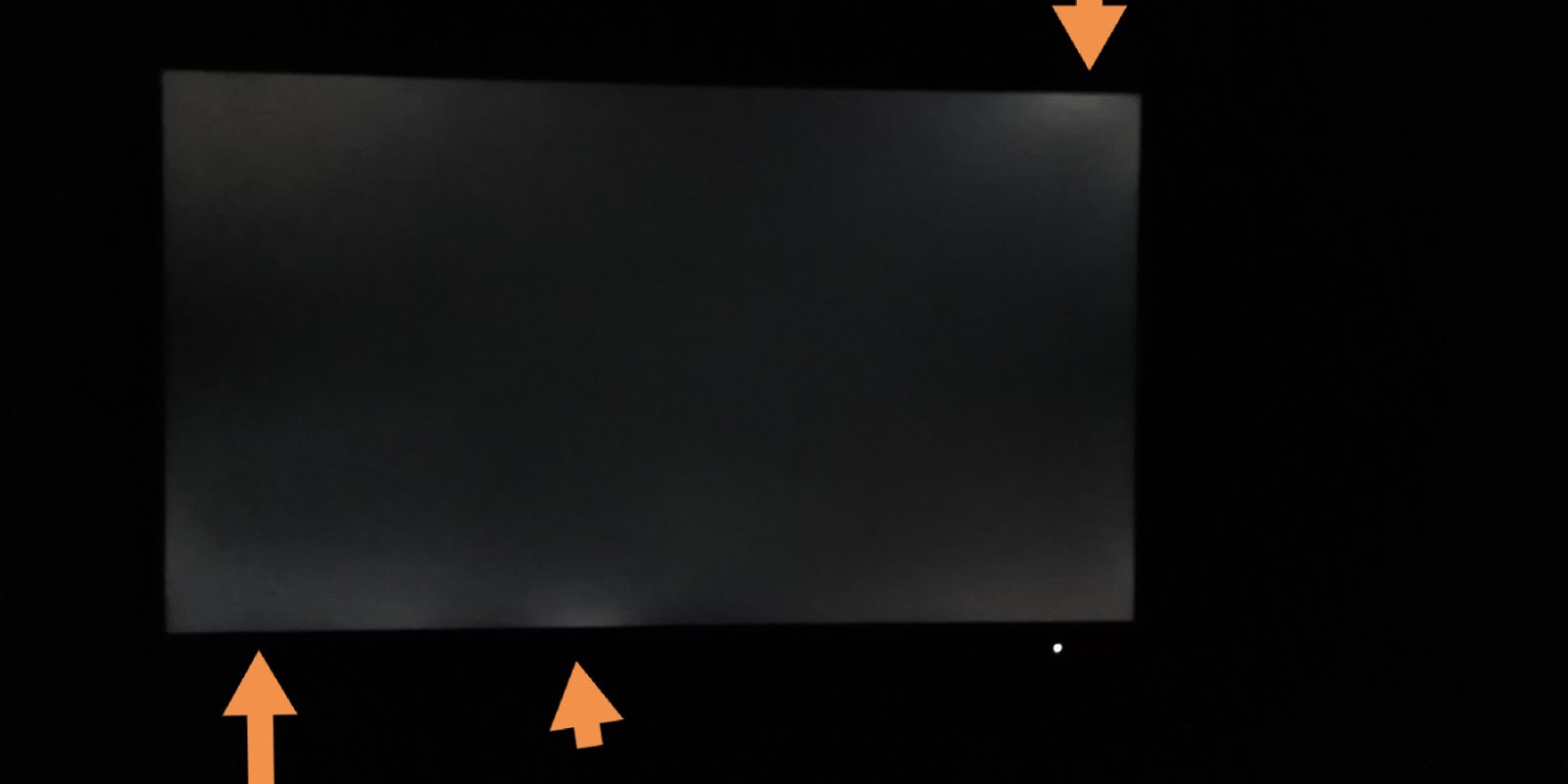

s3lin1 Δημοσ. 5 Δεκεμβρίου 2020 Δημοσ. 5 Δεκεμβρίου 2020 Καλησπερα και από εμένα, Αγόρασα σε προσφορά στα 180€ μαζι με μεταφορικά από e-gate.Οτι πιο VfM για 144hz 1ms IPS και ρυθμιζόμενη βάση. Επειδή ήμουν καχύποπτος με όλα αυτα που ειχα διαβάσει με το που ήρθε την έβαλα και έψαχνα με φακό κλειστά φώτα κλπ τι ελαττώματα εχει. Dead pixels δεν είχα ευτυχως, αλλα είχα backlight bleeding το οποίο έψαξα και περισσότερο αφου όλοι εκαναν παράπονα απ ότι διάβαζα. Δεν είναι τόσο σοβαρό πρόβλημα στην περίπτωση μου νομίζω αλλα επικοινώνησα με την αντιπροσωπεία μέσω email ανεφερα το πρόβλημα και μου απαντησαν 1-2 μερες μετα. Αφου ήθελαν να δοκιμάσω reset στο old και να συνδέσω με αλλα καλώδια (αστεία αυτα που ζητουσαν) τους είπα ότι τα εκανα και τελικά και οτι γνωρίζω τι διαφορά ips glow και backlight bleeding και με ενημέρωσαν πως θα ερθει κουριερ με καινούργια για αντικατάσταση και να πάρουν το ελαττωματικό μοντέλο πισω. Στην αρχή ημου θετικός σε αυτό αλλα όσο περνούσαν οι μέρες αποφάσισα να στείλω mail και να ζητήσω ακύρωση της αντικατάστασης. Αυτό το έκανα διότι φοβόμουν σε τι κατάσταση θα ήταν η καινούργια και δεν εχω ορεξη να παρω μια με 1-2 καμενα pixel η παραπάνω bleeding. Για όσους την κοιτάτε οτι καλύτερο vfm με αυτα τα χαρακτηριστικά σε αυτές τις τιμές αλλα quality control μην περιμένετε σοβαρο. Το σέρβις και η επικοινωνία τους μαζι μου μέσω email αρκετά καλή θα έλεγα (εκτος από αυτα τα αστεία που ζήτησαν με τα καλώδια και το reset στο osd) Αγοράστε αν δεν έχετε μεγάλο budget αλλα υπάρχει περίπτωση να μην σας έρθει το τέλειο. Εκει χρειάζεστε υπομονη μέχρι να επικοινωνησετε για την αντικατάσταση η οποία θα γίνει και μπορεί να γίνεται μέχρι να μείνετε ικανοποιημένοι η να ζητήσετε χρήματα πισω. Dead pixel policy δεν το έψαξα πολύ αλλα νομίζω έχουν μέχρι 3 η 5 στην Ευρώπη οποτε ζητηστε αλλαγη για αλλο λογο και οχι για 1 2 pixel. 1

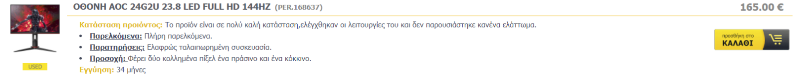

ProdromoTh Δημοσ. 6 Δεκεμβρίου 2020 Δημοσ. 6 Δεκεμβρίου 2020 Στις 19/11/2020 στις 10:57 ΠΜ, ProdromoTh είπε Καλημέρα στην ομάδα! Έχουμε νέα μετά από 12 μέρες στο σέρβις! Με πήρε χτες ένας από το σέρβις και μου λέει έχω το μόνιτορ να τρέχει εδω και 9 μέρες και δε μου το έχει εμφανίσει, μπορεί λέει να επανήλθε! Τώρα λέει αν δε την θέλετε μπορείτε να πάρετε τα χρήματα σας πίσω ή να κάνετε κάποια άλλη αγορά ισάξιου ποσού λόγω ότι την είχατε λίγες μέρες (DOA)! Βέβαια δε ρώτησα αν θα γίνει πλήρη επιστροφή του ποσού αν τα πάρω στο χέρι. Τέλος πάντων του λέω μπορώ να αποφασίσω και να σας πάρω αργότερα τηλέφωνο; Ναι βέβαια λέει σε αυτό το τηλέφωνο και θα με ενημερώσει ο συνάδελφος. Αυτααα.... Έχω και άλλα νέα, δυστυχώς κακά αυτή την φορά! Εφόσον πήρα τα χρήματα μου πίσω από το eShop, ανεβάσανε μία ((παρόμοια)) οθόνη με τα δικά μου προβλήματα στο Stock House στα 165€ απο 170€ που την είχα αγοράσει εγώ. Το θέμα είναι ότι σε εμένα είπαν ότι ΦΑΙΝΕΤΑΙ να έχει επανέλθει η οθόνη και να έχουν επανέλθει τα κολλημένα πίξελ. Εεε μετά από 1 μέρα τσουπ μια οθόνη με τα προβλήματα μου στο Stock..... 1

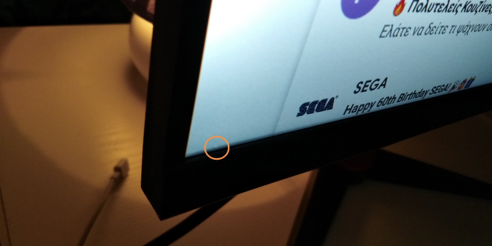

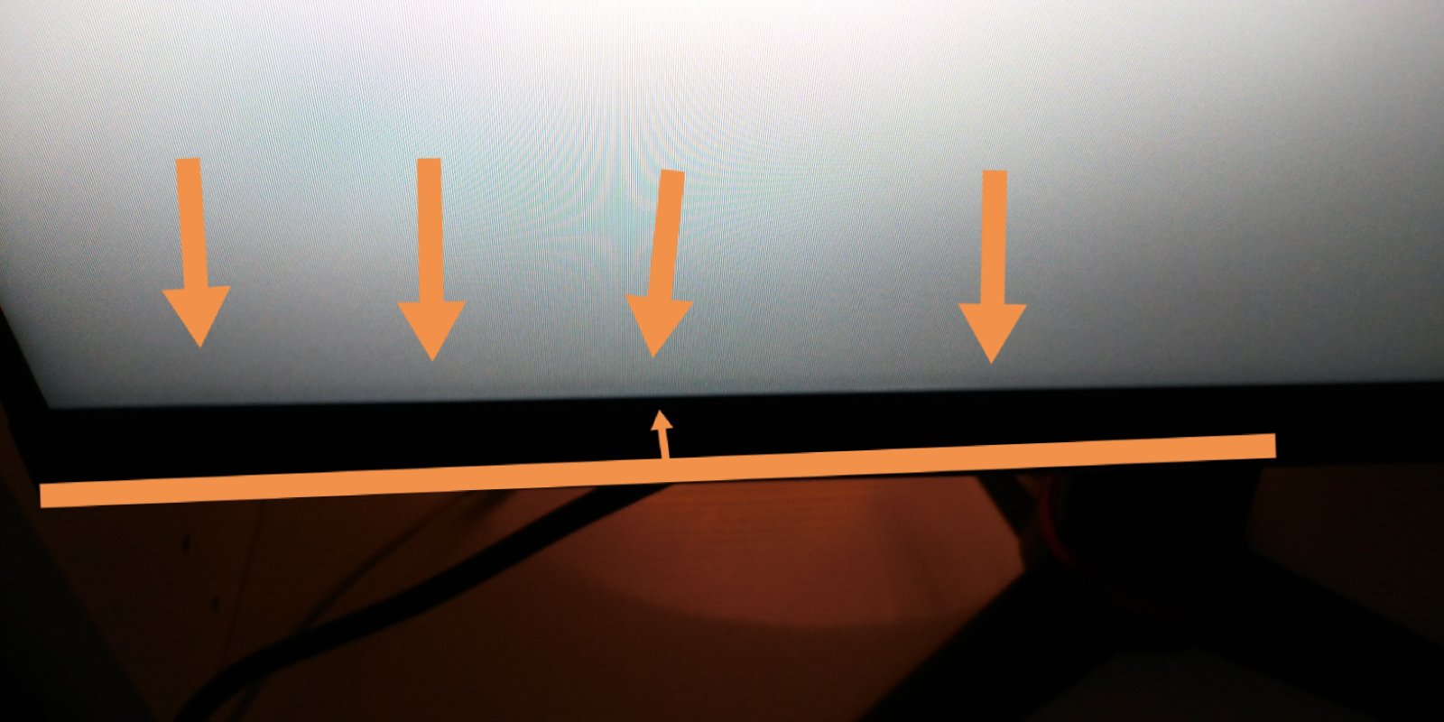

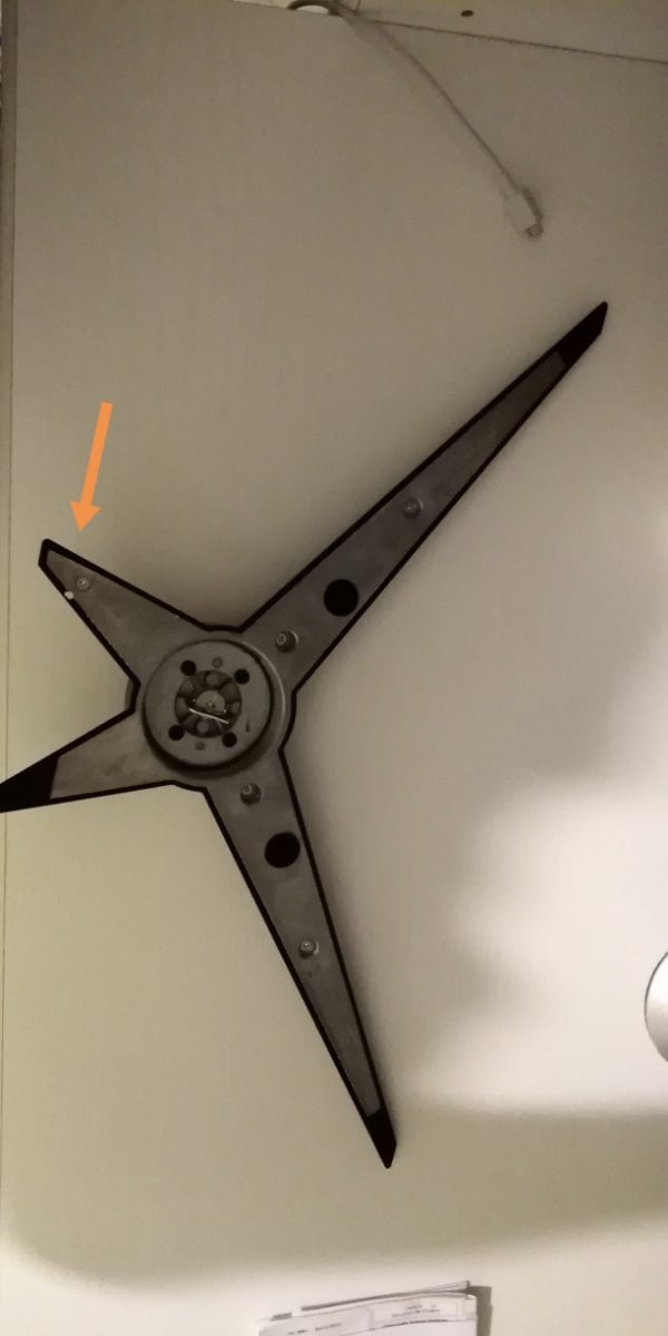

7nisiotis Δημοσ. 15 Δεκεμβρίου 2020 Δημοσ. 15 Δεκεμβρίου 2020 (επεξεργασμένο) Έχει σε άλλα 2 σημεία πιξελακια. Επίσης σε ένα σημείο πρέπει να υπάρχει σαν στρογγυλού τύπου σαν γδαρμένο "πιξελ" πάνω από το πάνελ γιατί κάνει αντανάκλαση από πίσω. Η οθόνη όταν την άνοιξα ήταν στα Γαλλικά, μάλλον από επιστροφή. Έλειπαν όλα τα αυτοκόλλητα και τα κομμάτια της βάσης ήταν με άλλες σακούλες τυλιγμένα χωρίς άλλα παρελκόμενα. Την είχαν καθαρίσει περιμετρικά. Ήταν καθαρή σαν καινούρια δηλαδή ακόμα και η βάση αν κ έλειπε ενα μαύρο antislip στο ένα ποδαράκι. Έστειλα μήνυμα με όλα όσα εντόπισα. Θα κρατήσω την αρχική μου οθόνη και δε θα ζητήσω άλλη αντικατάστασης ακόμη κ αν το προτείνουν. - Δώστε λίγο προσοχή κάτω χαμηλά που κάνει σαν σκιά, ακολουθήστε τη γραμμή ______ Δεξιά η "κάσα" της οθόνης φαίνεται σαν από επισκευή; Όπως και παραπάνω είναι κατά 1-2° μοίρες πιο δεξιά γυρισμένο το κάδρο, σε φωτογραφίες δεν φαίνεται αλλα αν είσαι απέναντι σε δωμάτιο με αρκετό φώς το βλέπεις. Επεξ/σία 17 Δεκεμβρίου 2020 από 7nisiotis 5
