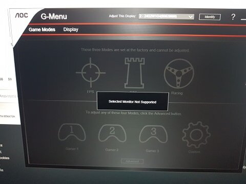

afragorn Δημοσ. 31 Μαΐου 2020 Δημοσ. 31 Μαΐου 2020 3 ώρες πριν, nem52 είπε Καλησπερα παιδια, εχω μια ερωτηση για το Aoc g-menu. Σας δουλευει κανονικα?? χρειαζεται καποιο ιδιαιτερο driver? το εχω το μονιτορ με dp και μου λεει οτι το μονιτορ δεν υποστηριζεται.. οχι τπτ αλλο.. ειναι τρελα σπαστικο να την πειραζεις απο τα κουμπακια... Mου δούλεψε κανονικά χωρίς κάποιο πρόβλημα. Και την έχω και εγώ συνδεδεμένη με DP...

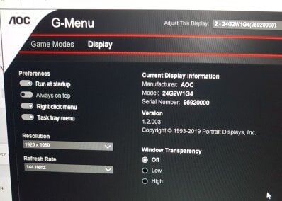

nem52 Δημοσ. 1 Ιουνίου 2020 Δημοσ. 1 Ιουνίου 2020 (επεξεργασμένο) 2 ώρες πριν, afragorn είπε Mου δούλεψε κανονικά χωρίς κάποιο πρόβλημα. Και την έχω και εγώ συνδεδεμένη με DP... ειναι ευκολο να μου πεις ποια version του προγραμματος εχεις? Επεξ/σία 1 Ιουνίου 2020 από nem52 εικονες

afragorn Δημοσ. 1 Ιουνίου 2020 Δημοσ. 1 Ιουνίου 2020 8 ώρες πριν, nem52 είπε ειναι ευκολο να μου πεις ποια version του προγραμματος εχεις? Θα δω όταν γυρίσω σπίτι. Ελπίζω να το θυμηθώ Δοκίμασες να βγάλεις όλα τα καλώδια της οθόνης και να ξανά εγκαταστήσεις το πρόγραμμα ε; Με HDMI σου κάνει το ίδιο;

nem52 Δημοσ. 2 Ιουνίου 2020 Δημοσ. 2 Ιουνίου 2020 Στις 1/6/2020 στις 10:16 ΠΜ, afragorn είπε Θα δω όταν γυρίσω σπίτι. Ελπίζω να το θυμηθώ Δοκίμασες να βγάλεις όλα τα καλώδια της οθόνης και να ξανά εγκαταστήσεις το πρόγραμμα ε; Με HDMI σου κάνει το ίδιο; Δοκιμασα κυριολεκτικα τα παντα... τα παντα ομως και τελικα το ελυσα. αλλα ψιλοτυχαια... υπαρχει μια επιλογη μεσα στο μενου της, λεγεται dcci/ci.. ηταν η μονη που δν ηξερα τι ειναι.. ε ο γουγλης μου ειπε.. ενεργοποιει το dataline για να μπορεις να ελενξεις την οθονη απο software. Κανονικα απο default αυτο ειναι ανοιχτο, εγω δν θυμαμαι να το πειραξα καθως δν ηξερα και τι ηταν, αλλα οταν το ανοιξα ολα οκ. Εντωμεταξυ, για το προβλημμα του "monitor not supported" εψαχνα στο διαδικτυο δυο μερες, δν υπαρχει αναφορα πουθενα.. ουτε ακομη και στο reddit. Μονο οταν εψαξα την επιλογη dcci/ci απο μονη της βγηκε ακρη.. (οσο και αν εψαχνα g-menu not connectex, g-menu problems, g-menu not supported δεν εβγαινε τπτ.) Και ολα αυτα γιατι εκει που εχω την οθονη δν μπορω να πατησω τα κωλοκουμπακια. Ελπιζω το ποστ μου να βοηθησει κανεναν αλλο ταλαιπωρο σαν και μενα.. αυτα. Το μονιτορ ραβει ειδικα για την τιμη του. 2
