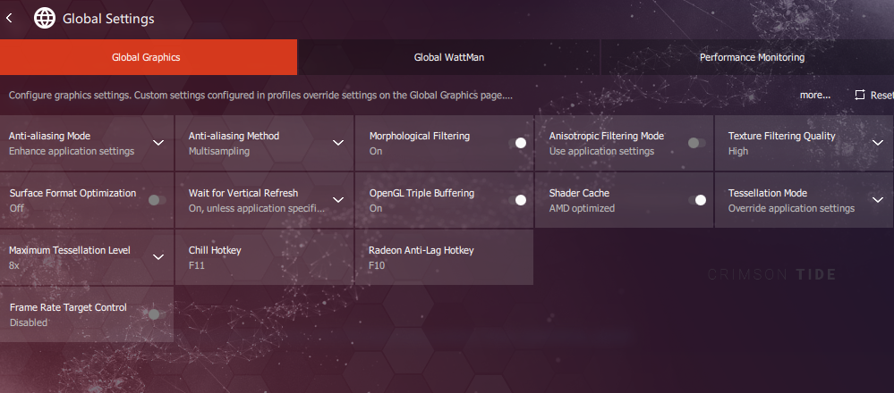

7nisiotis Δημοσ. 2 Δεκεμβρίου 2019 Δημοσ. 2 Δεκεμβρίου 2019 1 ώρα πριν, Arkin είπε Να εισαι καλα. Δεν χρειαζεται να ψαχτεις πολυ. Load το profile και εφοσον εισαι ευχαριστημενος με performance/θορυβο το αφηνεις και απολαμβανεις το παιχνιδι σου. Freesync ενεργο αν το υποστηριζει η οθονη το RIS ενεργο και αν θες απο το global graphics βαζεις τα παρακατω: Το enchanced sync το εχω κλειστο γιατι προκαλει stutter σε μερικα παιχνιδια. Εγώ με αυτές τις ρυθμίσεις έπαιζα στη 580 Είναι από reviewer https://babeltechreviews.com/adrenalin-software-edition-19-8-1-performance-analysis-for-the-rx-5700-xt/

Arkin Δημοσ. 3 Δεκεμβρίου 2019 Δημοσ. 3 Δεκεμβρίου 2019 (επεξεργασμένο) 4 λεπτά πριν, chrisde είπε Τι cap έβαζες; Έχε υπόψη σου ότι μπορεί να μη σου λειτουργεί το freesync και να είσαι με v-sync μόνο. Αν έχεις tearing στα εξηντακάτι fps χωρίς v-sync αυτό ακριβώς συμβαίνει. Ακόμα και αν λειτουργεί οκ, αν είσαι κολλημένος στα 75 χωρίς cap, ουσιαστικά παίζει μπάλα το v-sync... 73 εβαζα συνηθως αλλα καταλαβαινα το tearing πολυ ευκολα. Με vsync/freesync on φευγει το tearing και μολις πεσω απο τα 75 δεν καταλαβαινω καμια διαφορα μεχρι τα 65 ισως λιγο παρακατω. Κατω απο τα 60 νιωθω ενα μικρο σκαλωμα στην εικονα η κινηση ειναι smooth ομως οταν γυρναω την καμερα. Με κλειστο vsync και ανοιχτο enchanced sync με cap δεν ειχα tearing αλλα σε καποια παιχνιδια εχει stutter. Ειναι γενικο θεμα του enchanced sync. Με vsync/freesync χωρις cap εχω την καλυτερη κινηση σε καθε περιπτωση και αρκετοι προτεινουν αυτο το συνδιασμο εφοσον με cap βλεπουμε tearing η το enchanced sync εχει stutters. Επεξ/σία 3 Δεκεμβρίου 2019 από Arkin

Arkin Δημοσ. 3 Δεκεμβρίου 2019 Δημοσ. 3 Δεκεμβρίου 2019 1 λεπτό πριν, LIGHT1NG είπε @Arkin είδα λίγο τα settings στο radeon αλλά διάβασα πως το triple buffering δουλεύει με το vsync always on. Εφοσον εχεις freesync οθονη μολις πεσεις απο τα fps της οθονης αναλαμβανει το freesync. To triple buffering ριχνει πχ απο τα 60fps στα 45 μολις πεσεις στα 59. 1
