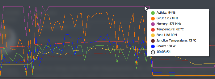

Q-Taxys Δημοσ. 25 Νοεμβρίου 2019 Δημοσ. 25 Νοεμβρίου 2019 Στις 14/11/2019 στις 3:01 ΜΜ, Arkin είπε Ανεβασα τα profile που εχω φτιαξει στο wattman εδω: https://gofile.io/?c=8LkYKz Κανε τα load και τσεκαρε συμπεριφορα. Τα 2 στο 1.10/1.15 τα εχω με +15% power limit. Το fan curve στα πρωτα 3 ειναι 35% και 50% στα 2 τελευταια με 1.10/1.15. Δεν ξερω πως θα κατσουν στην καρτα σου γιατι το καθε chip ειναι διαφορετικο αλλα δοκιμαζεις και βλεπεις. Με το δευτερο profile 1850/1.01 εχω πανω απο 50 ωρες χωρις κρασαρισμα. Είχα μεγάλα θέματα με το COD, δοκίμασα λίγο το προφίλ αυτό που λες 2ο και είδα διαφορά. Απλώς δεν έχω μεγάλο στατιστικό δείγμα και θέλω να το τσεκάρω για περισσότερη ώρα. Δεν είχα πειράξει τίποτα στην κάρτα και με τα απανωτά τραγικά updates της Infinity είχα συνέχεια μικροκολλήματα. Με το προφίλ αυτό είχα junction στο 70κατι (από 90κατι) και πολύ χαμηλότερη κατανάλωση ρεύματος (60-70 Watt πιο κάτω). Το activity συνεχίζει στο 99% (δεν ξέρω αν είναι φυσιολογικό). Θα δω το βράδυ αν συνεχίζει έτσι ή απλώς ήταν placebo effect.
Arkin Δημοσ. 25 Νοεμβρίου 2019 Δημοσ. 25 Νοεμβρίου 2019 5 ώρες πριν, Q-Taxys είπε Είχα μεγάλα θέματα με το COD, δοκίμασα λίγο το προφίλ αυτό που λες 2ο και είδα διαφορά. Απλώς δεν έχω μεγάλο στατιστικό δείγμα και θέλω να το τσεκάρω για περισσότερη ώρα. Δεν είχα πειράξει τίποτα στην κάρτα και με τα απανωτά τραγικά updates της Infinity είχα συνέχεια μικροκολλήματα. Με το προφίλ αυτό είχα junction στο 70κατι (από 90κατι) και πολύ χαμηλότερη κατανάλωση ρεύματος (60-70 Watt πιο κάτω). Το activity συνεχίζει στο 99% (δεν ξέρω αν είναι φυσιολογικό). Θα δω το βράδυ αν συνεχίζει έτσι ή απλώς ήταν placebo effect. Ειναι το πιο balance profile. Χανεις ελαχιστες επιδοσεις και εχεις μια αθορυβη και κρυα καρτα ακομα και σε 100% load. Εδω και μια βδομαδα τεσταρω profile στα 2000mhz 1970 real clocks in game 900mhz memory με 1.11voltage +15 power limit και 50% max fan curve και ειναι απολυτα stable se 100% load με θερμοκρασιες junction 94 και core 77. Παντα σε reference μοντελο. Max ρευμα 230watt. Απο προχθες ειμαι με ANC ακουστικα και δεν ακουγεται καθολου η καρτα ουτε καν στο 70% ανεμιστηρες εν ωρα gaming. 1

Dinos_12345 Δημοσ. 26 Νοεμβρίου 2019 Δημοσ. 26 Νοεμβρίου 2019 3 λεπτά πριν, Arkin είπε Ποσα rpm ειναι τα φανς της καρτας? Τσεκαρε το wattman. Στο wattman, την έβαλα στο 50%, περίπου στα 1700rpm, μπόλικος θόρυβος, έτσι για test. Στα 1100-1400 είναι πολύ πιο ανεκτός ο θόρυβος, όταν έπεσε κάτω από τα 800 ήταν σαν να μην γύρνουσε τίποτα. Σε μερικά παιχνίδια δεν ανάβουν καν τα fans την περισσότερη ώρα, όταν όμως χρειαστούν, ρίχνει ένα μαρσάρισμα σε πολλά rpm και μετά κατεβάζει εκεί που θέλει, το οποίο είναι σπαστικό. Στο CSGO ας πούμε, ανοίγει τα fans κάθε τόσο, ίσα να κατεβάσει λίγο θερμοκρασία, την περισσότερη ώρα την περνάει σε zero-rpm mode.
Arkin Δημοσ. 26 Νοεμβρίου 2019 Δημοσ. 26 Νοεμβρίου 2019 Μόλις τώρα, Dinos_12345 είπε Στο wattman, την έβαλα στο 50%, περίπου στα 1700rpm, μπόλικος θόρυβος, έτσι για test. Στα 1100-1400 είναι πολύ πιο ανεκτός ο θόρυβος, όταν έπεσε κάτω από τα 800 ήταν σαν να μην γύρνουσε τίποτα. Σε μερικά παιχνίδια δεν ανάβουν καν τα fans την περισσότερη ώρα, όταν όμως χρειαστούν, ρίχνει ένα μαρσάρισμα σε πολλά rpm και μετά κατεβάζει εκεί που θέλει, το οποίο είναι σπαστικό. Στο CSGO ας πούμε, ανοίγει τα fans κάθε τόσο, ίσα να κατεβάσει λίγο θερμοκρασία, την περισσότερη ώρα την περνάει σε zero-rpm mode. Κανε load απο εδω το δευτερο profile στο wattman και ανεφερε ξανα τι θορυβος εχεις και θερμοκρασιες: https://gofile.io/?c=8LkYKz
Dinos_12345 Δημοσ. 26 Νοεμβρίου 2019 Δημοσ. 26 Νοεμβρίου 2019 5 λεπτά πριν, Arkin είπε Κανε load απο εδω το δευτερο profile στο wattman και ανεφερε ξανα τι θορυβος εχεις και θερμοκρασιες: https://gofile.io/?c=8LkYKz Πολύ πιο ήσυχη αλλά δεν είδα θερμοκρασίες κλπ, απλά έτρεξα το Hitman Benchmark για να την κάνω load στο φουλ. Αθόρυβη δεν την λες όταν πάει στα υψηλότερα σημεία του curve, σίγουρα όμως όχι όπως πριν. Η Nvidia είχε τόσο καλό τρόπο που άνοιγε τα fans που δεν το έπαιρνες χαμπάρι, εδώ η AMD το πάει σχεδόν τέρμα κάθε φορά και μετά ρίχνει όσο θέλει να ρίξει 😕 Το zero-rpm λες να το αφήσω κλειστό ε;
Arkin Δημοσ. 26 Νοεμβρίου 2019 Δημοσ. 26 Νοεμβρίου 2019 (επεξεργασμένο) 3 λεπτά πριν, Dinos_12345 είπε Πολύ πιο ήσυχη αλλά δεν είδα θερμοκρασίες κλπ, απλά έτρεξα το Hitman Benchmark για να την κάνω load στο φουλ. Αθόρυβη δεν την λες όταν πάει στα υψηλότερα σημεία του curve, σίγουρα όμως όχι όπως πριν. Η Nvidia είχε τόσο καλό τρόπο που άνοιγε τα fans που δεν το έπαιρνες χαμπάρι, εδώ η AMD το πάει σχεδόν τέρμα κάθε φορά και μετά ρίχνει όσο θέλει να ρίξει 😕 Το zero-rpm λες να το αφήσω κλειστό ε; Το zero rpm δεν χρειαζεται εφοσον σε idle δεν την ακους. Ας δουλευουν συνεχεια τα fans σε πολυ χαμηλες στροφες δεν υπαρχει προβλημα. Τσεκαρε θερμοκρασιες με το δευτερο profile και πες μου αν ειναι να κατεβασουμε ακομα λιγο το max curve το οποιο το εχω στο 35%. Της amd το max curve ειναι στο 42% αλλα με 1.17-1.20voltage αναλογα την καρτα. Σκεψου οτι η 1050ti που ειχες ηταν καρτα με το 1/3 του TDP οποτε και η θερμοκρασια ηταν τερμα χαμηλα και το fan δεν χρειαζονταν να δουλεψει. 75watt TDP με 225watt TDP. Επεξ/σία 26 Νοεμβρίου 2019 από Arkin
Dinos_12345 Δημοσ. 26 Νοεμβρίου 2019 Δημοσ. 26 Νοεμβρίου 2019 2 λεπτά πριν, Arkin είπε Το zero rpm δεν χρειαζεται εφοσον σε idle δεν την ακους. Ας δουλευουν συνεχεια τα fans σε πολυ χαμηλες στροφες δεν υπαρχει προβλημα. Τσεκαρε θερμοκρασιες με το δευτερο profile και πες μου αν ειναι να κατεβασουμε ακομα λιγο το max curve το οποιο το εχω στο 35%. Της amd το max curve ειναι στο 42% αλλα με 1.17-1.20voltage αναλογα την καρτα. Σκεψου οτι η 1050ti που ειχες ηταν καρτα με το 1/3 του TDP οποτε και η θερμοκρασια ηταν τερμα χαμηλα και το fan δεν χρειαζονταν να δουλεψει. 75watt TDP με 225watt TDP. Βρήκα το ιστορικό. Τώρα αράζει 539 rpm με 39 και το GPU και το Junction.
Arkin Δημοσ. 26 Νοεμβρίου 2019 Δημοσ. 26 Νοεμβρίου 2019 Μόλις τώρα, Dinos_12345 είπε Βρήκα το ιστορικό. Τώρα αράζει 539 rpm με 39 και το GPU και το Junction. Απο θερμοκρασιες εισαι μια χαρα. Με το profile που σου εδωσα πρεπει να τερματιζει στα 1810Mhz η καρτα σε παιχνιδια.
Dinos_12345 Δημοσ. 26 Νοεμβρίου 2019 Δημοσ. 26 Νοεμβρίου 2019 (επεξεργασμένο) 5 λεπτά πριν, Arkin είπε Απο θερμοκρασιες εισαι μια χαρα. Με το profile που σου εδωσα πρεπει να τερματιζει στα 1810Mhz η καρτα σε παιχνιδια. Max φαίνεται να πήγε στους 62. Αφού είναι χειμώνας και έχω και κρύο εδώ, λέω καλό είναι να την αφήσουμε όπως έχει γιατί το καλοκαίρι θα ανέβει πολύ παραπάνω. Γενικά θέλω να την σετάρω και να μην ασχοληθώ ξανά, είναι η δεύτερη GPU που έχω αγοράσει ever, πριν ήμουν με την HD 3000 😛 Η κάρτα χαραμίζεται λίγο, δεν έχω ούτε 144hz οθόνη αλλά ούτε και 2K, άρα 1080p 60, κάθεται όλη την ώρα. Πρέπει να έχω ένα ελάχιστο coil whine αλλά δεν είμαι σίγουρος. Δεν έχω. Edit: Ευχαριστώ πολύ, να είσαι καλά! Επεξ/σία 26 Νοεμβρίου 2019 από Dinos_12345 1
