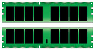

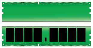

filipN Δημοσ. 18 Οκτωβρίου 2019 Δημοσ. 18 Οκτωβρίου 2019 - Αν το πρόσεξα καλά, εκτός από τις διαφορετικές προδιαγραφές οι μνήμες έχουν και μια άλλη βασική διαφορά. Η παλαιά είναι double-sided ενώ η καινούργια single-sided memory. Οπότε στην καλύτερη περίπτωση η μητρική σου θα αναγνώριζε τη 2η μνήμη ως 2GB... https://www.kingston.com/datasheets/kvr1333d3n9_4g.pdf https://www.kingston.com/dataSheets/KVR13N9S8_4.pdf
koskappas Δημοσ. 18 Οκτωβρίου 2019 Μέλος Δημοσ. 18 Οκτωβρίου 2019 (επεξεργασμένο) H παλια ειναι >2Rx8 memory module, based on sixteen 256M x 8-bit DDR3-1333 FBGA η καινουρια ειναι > 1Rx8 memory module, based on eight 512M x 8-bit DDR3-1333 FBGA ειναι η μονη διαφορα που ειδα. Εμφανισιακα παντως ειναι ιδιες Επεξ/σία 18 Οκτωβρίου 2019 από koskappas
Sheogorath Δημοσ. 18 Οκτωβρίου 2019 Δημοσ. 18 Οκτωβρίου 2019 11 λεπτά πριν, koskappas είπε H παλια ειναι >2Rx8 memory module, based on sixteen 256M x 8-bit DDR3-1333 FBGA η καινουρια ειναι > 1Rx8 memory module, based on eight 512M x 8-bit DDR3-1333 FBGA ειναι η μονη διαφορα που ειδα. Εμφανισιακα παντως ειναι ιδιες Μέχρι 256Μ βλέπει λοιπόν. Δεν μπορεί να κάνει address o memory controller κάτι παραπάνω.
50EuroUser Δημοσ. 18 Οκτωβρίου 2019 Δημοσ. 18 Οκτωβρίου 2019 Όπως σου 'παν και οι άλλοι για s775 + 4GB Dimm πρέπει το Dimm να 'ναι 2Rx8 για να παίξει (αυτά με τσιπς κ στις 2 πλευρές (dualside)). Από ebay και aliexpress που έχω αγοράσει αρκετές φορές υπάρχουν ακόμα τέτοια κοντά στα 10-12€ για το 4άρι. 1
blitzNikos Δημοσ. 18 Οκτωβρίου 2019 Δημοσ. 18 Οκτωβρίου 2019 Η γνωστή πονεμένη ιστορία με τα 775/1156 συστήματα. Η μνήμη που είχες είναι η ΚVR1333D3N9/4G, δηλαδή DualSided, με 8x256 τσιπάκια και από τις δυό όψεις. Αυτή που πήρες είναι η KVR13N9S8/4G, δηλαδή SingleSided, με 4x512 τσιπάκια μόνον από τη μιά πλευρά. Δεν μπορεί να διαβαστεί από τους ελεγκτές μνήμες των συστημάτων 775/1156, γιατί είναι μεταγενέστερης τεχνολογίας... Θα ψάξεις στις αγγελίες για μιά ίδια με αυτή που είχες αρχικά ή οποιαδήποτε άλλη με τσιπάκια και από τις δυό όψεις. Απόλυτα ασφαλείς επιλογές είναι οι crucial ballistix: https://www.google.com/url?sa=t&rct=j&q=&esrc=s&source=web&cd=9&cad=rja&uact=8&ved=2ahUKEwivjZLZmablAhW3wcQBHTnJBrIQFjAIegQIAxAB&url=https%3A%2F%2Fwww.e-shop.gr%2Fram-crucial-bls2cp4g3d1609ds1s00-ballistix-sport-8gb-2x4gb-ddr3-pc3-12800-1600mhz-dual-kit-p-PER.554345&usg=AOvVaw3b7iE2zwsRv-mP_5MJy3ox https://www.google.com/url?sa=t&rct=j&q=&esrc=s&source=web&cd=3&cad=rja&uact=8&ved=2ahUKEwjosOmymablAhVOwMQBHVC8B0IQFjACegQIARAB&url=https%3A%2F%2Fwww.e-shop.gr%2Fram-crucial-blt4g3d1608dt1tx0ceu-ballistix-tactical-4gb-ddr3-1600mhz-pc3-12800-p-PER.555979&usg=AOvVaw2I0uFwaLZCCpETf1eimxjI Συνήθως είναι διαθέσιμες σε ζευγάρια αλλά, αν έχεις λίγη υπομονή και ψάξεις, θα βρεις κάποια που να είναι συμβατή. 1
