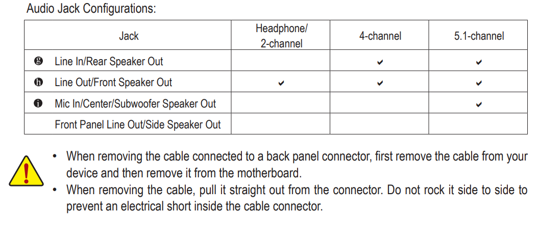

tz3s Δημοσ. 17 Οκτωβρίου 2019 Δημοσ. 17 Οκτωβρίου 2019 (επεξεργασμένο) Καλησπέρα παιδια, εκανα την αναβαθμιση στο πσ μου και εβαλα την νεα motherboard-ram-cpu στο πσ μου. Πρωτη φορα εκανα κατι τετοιο, τελικα τα καταφερα! Το προβλημα (κατι που παντα εχω μετα απο οποιαδηποτε αλλαγη, αλλα παντα ελυνα) ειναι οτι δεν παιρνω ηχο και απο τα 5 ηχεια + γουφερ. Κατεβασα τον Realtec driver, εχω την επιλογη 5.1 στο συστημα, αλλα παλι τιποτα... Εδω να σας πω πως στην νεα μητρικη δεν εχω 5 υποδοχες για τα καλωδια του ηχειου... Εχει μονο 3. Ροζ( mic) - πρασινη (out) - μπλε (in). Τα καλωδια που εχω ειναι Μαυρο-Πρασινο-Ροζ. Θα χρειαστω μια απλη 5,1 καρτα ηχου? Μπορει κανεις να με βοηθησει σε αυτο? Επεξ/σία 17 Οκτωβρίου 2019 από tz3s
tz3s Δημοσ. 18 Οκτωβρίου 2019 Μέλος Δημοσ. 18 Οκτωβρίου 2019 (επεξεργασμένο) 10 ώρες πριν, micos000 είπε Ποια μητρική είναι; Gigabyte x570 gaming. Αποτι βρήκα online, έχει ήχο μέχρι 5.1.. αλλα και παλι, με αυτες τις 3 υποδοχες? Επεξ/σία 18 Οκτωβρίου 2019 από tz3s
micos000 Δημοσ. 18 Οκτωβρίου 2019 Δημοσ. 18 Οκτωβρίου 2019 Όταν έχει 3 υποδοχές συνήθως ρυθμίζονται οι in και mic μέσα από το control panel της κάρτας ήχου ώστε να δουλεύουν σαν sub και side. 1

RcManiac Δημοσ. 18 Οκτωβρίου 2019 Δημοσ. 18 Οκτωβρίου 2019 (επεξεργασμένο) Με μια ματιά στο manual της μητρικής Στο site της μητρικής υπάρχει και ο Audio Driver για να κάνεις το configuration. Επεξ/σία 18 Οκτωβρίου 2019 από RcManiac 1
tz3s Δημοσ. 18 Οκτωβρίου 2019 Μέλος Δημοσ. 18 Οκτωβρίου 2019 2 ώρες πριν, donblunts είπε Όταν συνδέεις τα καλώδια, δεν σου βγάζει μήνυμα η Realtek οτι συνδέθηκε το τάδε καλώδιο στην τάδε υποδοχή, και απο κάτω σου δίνει ενα drop down menu με τις επιλογές του? Δεν μου βγαζει καμια ειδοποιηση... 1 ώρα πριν, RcManiac είπε Με μια ματιά στο manual της μητρικής Στο site της μητρικής υπάρχει και ο Audio Driver για να κάνεις το configuration. Σημερα το πρωι βρηκα τους drivers απο το σαιτ της μητρικης... Θα δοκιμασω και αυτους. Το manual εδω θα το κοιταξω λιγο καλυτερα μετα σπιτι, αφου κατεβασω και αυτο τον driver. Βρηκα επισης ενα βιντεο με το VIA HD audio deck, που το ειχα ξεχασει εντελως. Αμα το βρω και το κατεβασω, και απο εκει θα μπορω να αλλαξω την ρυθμιση της καθε υποδοχης. Ευχαριστω παιδια για την βοηθεια, θα εχω update αμεσα
