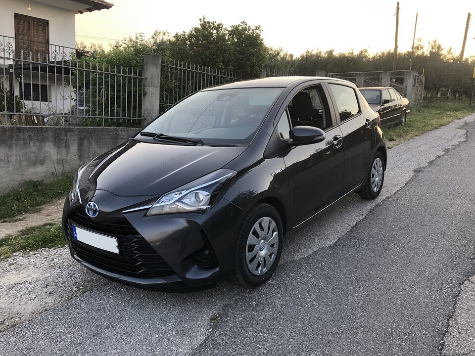

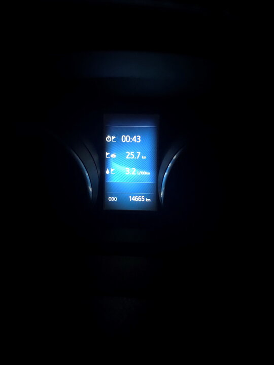

SaFiS Δημοσ. 18 Οκτωβρίου 2019 Δημοσ. 18 Οκτωβρίου 2019 Μάλλον απογοητεύτηκαν από την κατανάλωση, την έλλειψη δύναμης και τον θόρυβο όταν είσαι στην εθνική. Έχω Yaris HSD '19 που μου το έδωσαν για την δουλειά μου και η κατανάλωση κυμαίνεται από 4,5lt - 6lt / 100. Τα 3,3lt που διαφημίζουν είναι προφανώς μετρημένα σε γκρεμό. Για να κάνεις προσπέραση με το ηλίθιο E-CVT (που στην πραγματικότητα μόνο CVT δεν είναι), φυτεύεις το γκάζι στο πάτωμα, φτάνεις το μοτέρ στις 22 χιλιάδες στροφές και προσπερνάς με υπομονή... 😛 😛 😛 2 2

SaFiS Δημοσ. 18 Οκτωβρίου 2019 Δημοσ. 18 Οκτωβρίου 2019 Το κυκλοφορώ κάθε μέρα. Ναι, λέω βλακείες. Άντε γύρνα στην τρύπα σου...

ProponitisTouKanape Δημοσ. 18 Οκτωβρίου 2019 Δημοσ. 18 Οκτωβρίου 2019 11 ώρες πριν, SaFiS είπε Μάλλον απογοητεύτηκαν από την κατανάλωση, την έλλειψη δύναμης και τον θόρυβο όταν είσαι στην εθνική. Έχω Yaris HSD '19 που μου το έδωσαν για την δουλειά μου και η κατανάλωση κυμαίνεται από 4,5lt - 6lt / 100. Τα 3,3lt που διαφημίζουν είναι προφανώς μετρημένα σε γκρεμό. Για να κάνεις προσπέραση με το ηλίθιο E-CVT (που στην πραγματικότητα μόνο CVT δεν είναι), φυτεύεις το γκάζι στο πάτωμα, φτάνεις το μοτέρ στις 22 χιλιάδες στροφές και προσπερνάς με υπομονή... 😛 😛 😛 Το Yaris Hybrid είναι το holy grail του Insomniac. Δε θα το ξαναπιάσεις στο στόμα σου. Το Yaris Hybrid 1
tyxeros Δημοσ. 18 Οκτωβρίου 2019 Δημοσ. 18 Οκτωβρίου 2019 Καταρχήν εφόσον είναι 2-3 ετών είναι μέσα στην εγγύηση. Και αν το πάρεις απο αντιπροσωπεία ακόμα καλύτερα. (Εννοειτε το πας και σε αλλους μηχανικους να το ελενξουν). Κατά δεύτερον είναι αυτοκίνητα πόλης. Όχι να κάνεις χιλιόμετρα στην εθνική Αθηνα-Κορινθο (όχι από άποψη κατανάλωσης). Όσο αφορά την κατανάλωση, έχει τεράστια σημασια ο τρόπος οδήγησης (Το οποίο δεν μπορώ να το αναλύσω τώρα). Θα μιλήσω για το Auris Hybrid που έχω. Εχει 3 mode (χαρτογραφήσεις) όπου αλλάζει η απόκριση στο γκάζι και φυσικά στην κατανάλωση. (ECO , Normal, Power) Στο ECO εχει καθυστερηση στην αποκριση του γκαζιου και λιγοτερη δυναμη γενικα και ειναι ποιο οικονομικο. Στο Normal ειναι οκ απο αποκριση και στο Power η μηχανη δουλευει συνεχεια με αμεση αποκριση με τις αναλογες καταναλωσεις. Αλλος παραγοντας ειναι η μορφολογια της διαδρομης που θα κανεις. Ποσες ανηφορες και κατηφορες εχει ο δρομος. Παραδειγμα , απο Πεντελη κατεβαινοντας Νεο Φαληρο , μεσο αττικης οδου με μετρια κινηση δεξια λωριδα και ταχυτητα περιπου 85-95χλμ η καταναλωση που μπορω να βγαλω ειναι 2.6 με 3L/100klm. Η ιδια διαδρομη αντιστροφα (ανηφορικη) μου βγαζει 5.5 με 6. Επειδη σαν Ελληνες εχουμε νευρικο και βαρυ ποδι , θελει εκμαθηση πως οδηγειτε ενα τετοιο αυτοκινητο. Και εγω καποιες φορες βαριεμαι να οδηγησω οικονομικα. Για το θορυβο που λενε ολοι... ναι αν οδηγεις νευρικα , θα ανεβαζεις συνεχεια στροφες η μηχανη και μπορει να εννοχλει καποιους που δεν το εχουν συνηθίσει. Υπο νορμαλ συνθηκες η μηχανη ακουγεται 5-10% οταν οδηγεις στην πολη και σχεδον συνεχεια, νορμαλ ομως, στην εθνικη πανω απο 120( οχι ενοχλητικα ομως γιατι ο αερας η το ραδιο ακουγεται ποιο δυνατα. 1

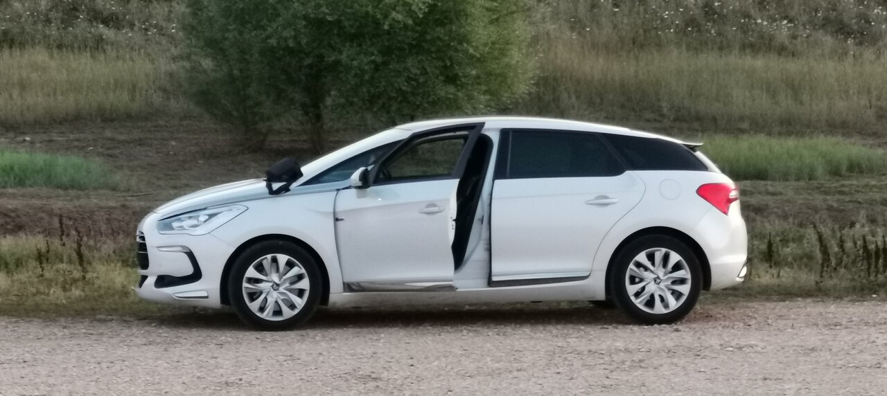

Επισκέπτης Δημοσ. 18 Οκτωβρίου 2019 Δημοσ. 18 Οκτωβρίου 2019 (επεξεργασμένο) Προσωπικά, το τόλμησα το 2016 και έχω το ds5 hybrid4 αγορασμένο προ 3 1/2 ετών μτχ. (3ετιας περίπου). Έχω κάνει 50.000 χλμ μικτά. Εντός πόλης ή κατανάλωση είναι 4.5-5.5 (εξαιρετικά για 2λιτρο) Εκτός είμαι στα 7-10 ανάλογα με την όρεξή μου για 200 άρες. Αν θέλω να... βασανιστώ στα 90χλμ/ωρα θα πιάσω το... ιδεατό των 4-4.5 lt/100km Επεξ/σία 18 Οκτωβρίου 2019 από Επισκέπτης
