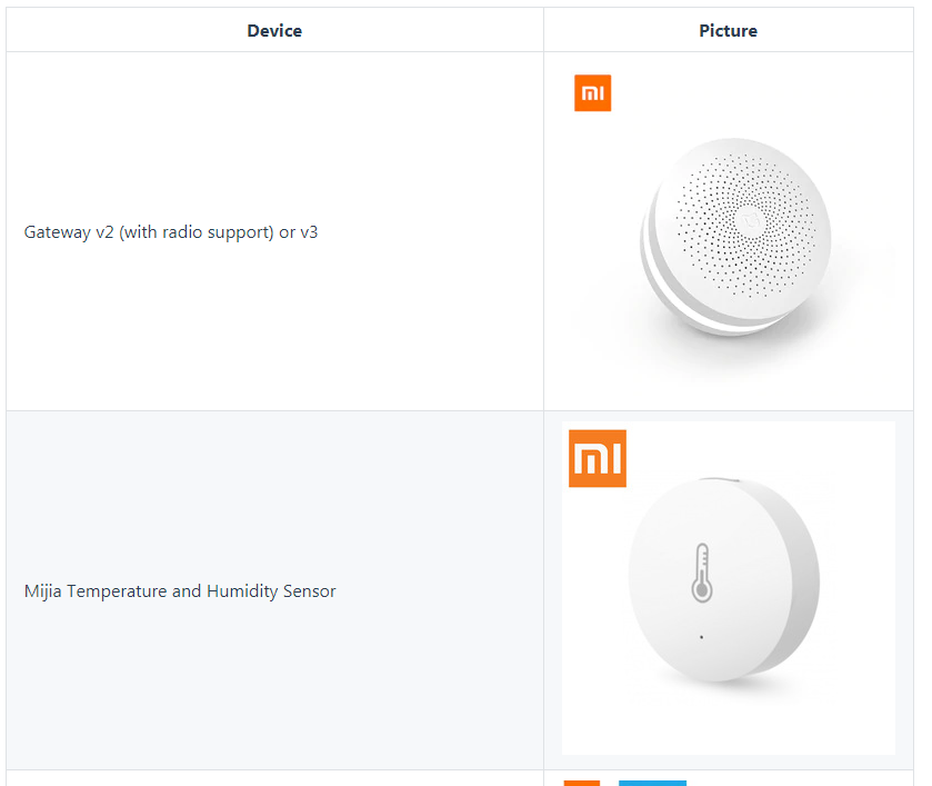

zoranb Δημοσ. 16 Οκτωβρίου 2019 Μέλος Δημοσ. 16 Οκτωβρίου 2019 1 ώρα πριν, ELTASSOS είπε Eγω εβαλα ενα κοινο οργανο μεταχ κινεζοειδες το σκοπευσα με καμερα απο παληο κινεζο τηλεφωνο... Μόλις μου έδωσες μια ιδέα για κάμερα που να με "πληροφορεί" 13 ώρες πριν, sphinxgr είπε Με αυτά τα 2 της xiaomi θα κάνεις τη δουλειά σου: Χμμ... δεν έχω καταλάβει πως λειτουργούν οι δύο αυτοί δίσκοι.
zx1234r Δημοσ. 16 Οκτωβρίου 2019 Δημοσ. 16 Οκτωβρίου 2019 8 ώρες πριν, zoranb είπε Μόλις μου έδωσες μια ιδέα για κάμερα που να με "πληροφορεί" Χμμ... δεν έχω καταλάβει πως λειτουργούν οι δύο αυτοί δίσκοι. Το gateway συνδέεται με το router σου και ο σένσορας επικοινωνεί με το gateway με πρωτόκολλο zigbee. Έχεις ένα application στο κινητό και βλέπεις κάθε στιγμή την μέτρηση του σένσορα. Αν έχεις το gateway μπορείς να συνδέσεις πολλούς διαφορετικούς σένσορες μαζί. 1
sphinxgr Δημοσ. 16 Οκτωβρίου 2019 Δημοσ. 16 Οκτωβρίου 2019 (επεξεργασμένο) 9 ώρες πριν, zoranb είπε Μόλις μου έδωσες μια ιδέα για κάμερα που να με "πληροφορεί" Χμμ... δεν έχω καταλάβει πως λειτουργούν οι δύο αυτοί δίσκοι. Με απλά λόγια. Ο ένας είναι η κεντρική μονάδα που πάνω της μπορείς να συνδέσεις οτιδήποτε smart έχει η xiaomi (πρίζες, φώτα , μηχανές ρυζιού και ότι μπορείς να φανταστείς) και να τα διαχειρίζεσαι απο το κινητό σου Το άλλο είναι smart θερμόμετρο / υγρασιόμετρο (ένας απο τους πολλούς smart αισθητήρες). *Με την εφαρμογή μπορείς να κάνεις ότι σενάρια θες. Πχ όταν η θερμοκρασία πάει 10c άναψε την πρίζα #5. Όταν η υγρασία ανέβει, άνοιξε τον αφυγραντήρα . Όταν νυχτώσει, άνοιξε τα φώτα. Όταν ανοίγει η πόρτα, άνοιγε τα φώτα. Όταν περνάει κάποιος απο το διάδρομο, χτύπα συναγερμό. κλπ κλπ κλπ Επεξ/σία 16 Οκτωβρίου 2019 από sphinxgr 1
