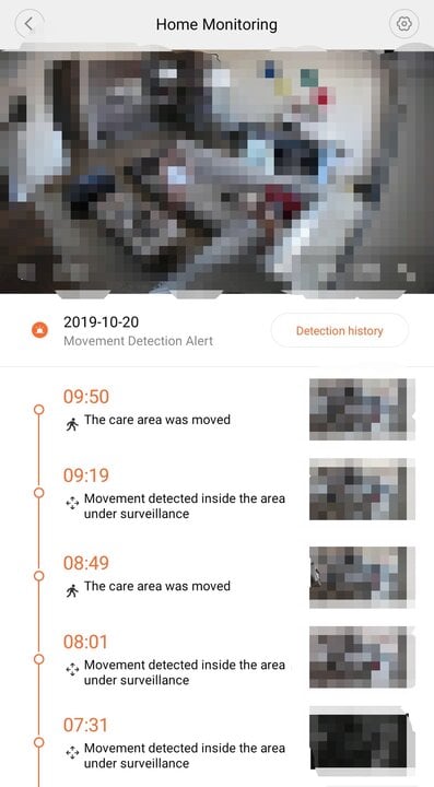

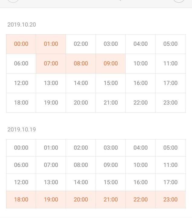

TechnoState Δημοσ. 20 Οκτωβρίου 2019 Δημοσ. 20 Οκτωβρίου 2019 (επεξεργασμένο) .... όχι δεν θα χρειαστεί να την βγάζεις (βασικά ποτέ δεν θα την βγάλεις) Μπαίνεις απο το κινητό σου, όταν έχεις ενεργοποιήσει την καταγραφή με ανίχνευση κίνησης, μπαίνεις στα time-stamps που έχουν δημιουργηθεί κ προβάλεις τα βίντεο. Χρησιμοποιώ nas για αρκετά παραπάνω απο το να καταγράφω footage απο τις κάμερες, απλά με βόλεψε γιατί είναι γρήγορος κ έχει plenty of space. Ας πούμε, βλέπεις κάτι τέτοιο για την κάθε κάμερα σου. Επεξ/σία 20 Οκτωβρίου 2019 από TechnoState

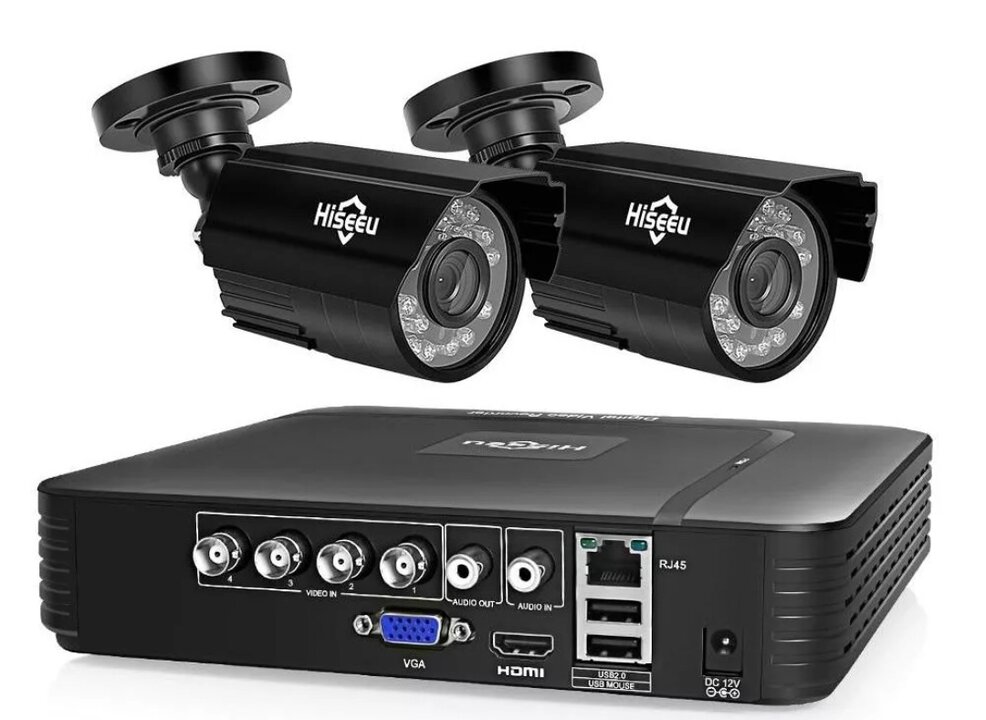

TechnoState Δημοσ. 20 Οκτωβρίου 2019 Δημοσ. 20 Οκτωβρίου 2019 ... επειδή αντιλαμβάνομαι ότι δεν έχεις χρόνο κ όρεξη να ασχοληθείς (πράγμα απολύτως σεβαστό) χτύπα κάτι τέτοιο (με κόστος 50-70€ απο τα γνωστά Chinese market places) ώστε να έχεις το κεφάλι σου ήσυχο. Στην τελευταία ερώτηση σου, δεν γνωρίζω να απαντήσω.

pavloa Δημοσ. 20 Οκτωβρίου 2019 Δημοσ. 20 Οκτωβρίου 2019 (επεξεργασμένο) Το πιο απλό που μπορείς να κάνεις χωρίς να μπλέξεις με κινεζιές και να παιδεύεσαι, αγοράζεις ενα καταγραφικό και 2-3 κάμερες. Θα μπορείς να βλέπεις απομακρυσμένα απο κινητό ή απο pc 24ώρες. Τα βίντεο θα καταγράφονται σε σκληρό δίσκο που θα βάλεις μέσα στο καταγραφικό (500gb, 1TB ότι θες). Απλά θα οι κάμερες θα είναι ενσύρματες και θα πρέπει να τις συνέσεις με καλώδιο στο καταγραφικό. Οι κάμερες αν τις ρυθμίσεις θα μπορούν να καταγράψουν κίνηση. Επίσης οταν θα είσαι σπίτι μπορείς να δεις τι έχει καταγράψει είτε συνδέοντας το καταγραφικό με την τηλεόραση μέσω hdmi είτε απο το pc με την τοπική ip σου. Μέχρι πόσα μπορείς να δώσεις να σου προτείνω κάτι. Επεξ/σία 20 Οκτωβρίου 2019 από pavloa

pavloa Δημοσ. 21 Οκτωβρίου 2019 Δημοσ. 21 Οκτωβρίου 2019 (επεξεργασμένο) 11 ώρες πριν, elpaso1 είπε Κανα 100ρικο σκεφτομουν. Αλλα οταν λες κινεζιες; Δλδ οι καμερες της xiaomi ειναι μαπα; Δεν θελω οπως ειπα και παραπανω για επαγγελματικη χρηση. Δεν είναι μάπα αλλά μπλέκεις. Αν θες μπες εδώ https://www.youtube.com/user/BacardiSpecialist/videos έχει φέρει πολλές κάμερες xiaomi και digoo. Εγώ στο σπίτι μου (μονοκατοικία) είχα πάρει τέτοιες ασύρματες κάμερες και δεν μου άρεσαν. Και πριν λίγους μήνες αγόρασα ενα καταγραφικό Hikvision με 4 κάμερες, τις 2 τις έχω βάλει έξω και τις 'αλλες 2 μέσα στο σπίτι. Το μόνο κακό με αυτά είναι οτι πρέπει να τραβήξεις καλώδια για τις κάμερες. Επεξ/σία 21 Οκτωβρίου 2019 από pavloa
