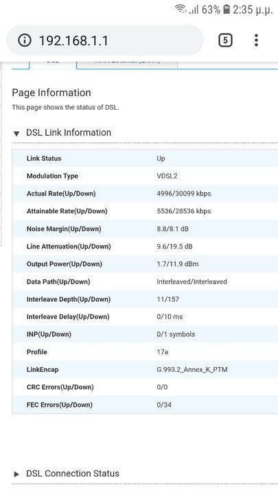

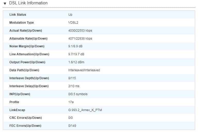

FromDusk_TillDawn Δημοσ. 13 Οκτωβρίου 2019 Δημοσ. 13 Οκτωβρίου 2019 Καλησπερα.Μετα απο αναβαθμιση σε 50αρα vdsl το ρουτερ δεν κλειδωνει ουτε καν στα μισα της ταχυτητας. Μετα απο τηλ στο οτε μου ειπαν οτι η περιοχη μου δε πιανει παραπανω απο 20 mbps μεχρι να γινει καποια αναβαθμιση,οποτε δε μπορει να γινει κατι,εγω ομως χθες δοκιμαζοντας και της 3 πριζες του σπιτιου πηρα 3 διαφορετικες ταχυτητες,με την πιο υψηλη να ειναι στα 30 download και 5 upload απλα η συγκεκριμενη πριζα δε βολευει καθολου λογο θεσης δωματιου και γυρισα στην πρωτη. Αυτο που θελω να μαθω ειναι οτι παιζει ο οτε να μου λεει βλακειες περι περιοχης κλπ και εγω απο τη μερια μου μπορω με καποιον ηλεκτρολογο να ανεβω σε ταχυτητα με προσωπικα μου εξοδα εννοειται. Εδω ειναι τα στατιστικα μου

FromDusk_TillDawn Δημοσ. 18 Οκτωβρίου 2019 Μέλος Δημοσ. 18 Οκτωβρίου 2019 Μετρησαν σημερα εξω απο το σπιτι και πιανω τελικη 28mbps πιστευετε αξιζει να την κρατησω η να παω σε 24αρα adsl?
Super Moderators Thresh Δημοσ. 18 Οκτωβρίου 2019 Super Moderators Δημοσ. 18 Οκτωβρίου 2019 6 minutes ago, FromDusk_TillDawn said: Μετρησαν σημερα εξω απο το σπιτι και πιανω τελικη 28mbps πιστευετε αξιζει να την κρατησω η να παω σε 24αρα adsl? Πόσο έπιανες σε ADSL όμως? 😛
FromDusk_TillDawn Δημοσ. 18 Οκτωβρίου 2019 Μέλος Δημοσ. 18 Οκτωβρίου 2019 34 λεπτά πριν, ThReSh είπε Πόσο έπιανες σε ADSL όμως? 😛 Καπου στα 14 Τα σημερινα στατιστικα μου ειναι αυτα.
