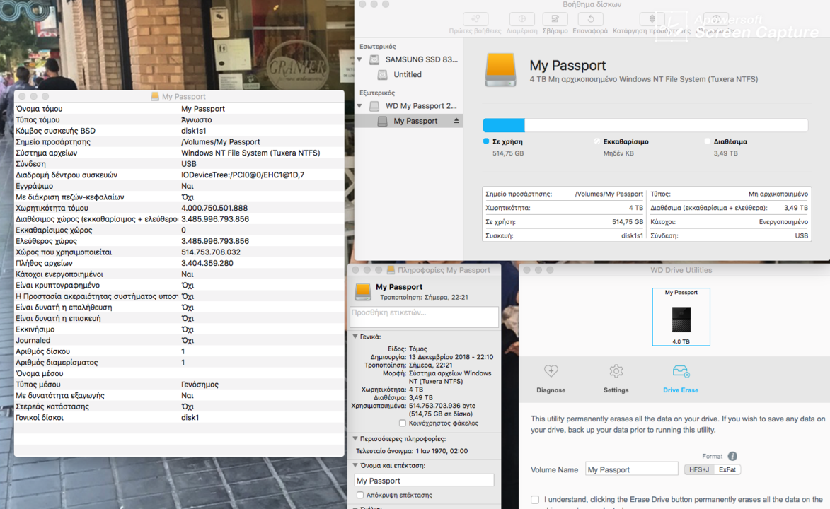

apostatis Δημοσ. 12 Οκτωβρίου 2019 Δημοσ. 12 Οκτωβρίου 2019 γειας σας εχω τηλεοραση samsung LE40B650T2W και μεχρι τωρα οτι δισκο εβαζα πανω τον εβλεπε κανονικα χθες αγορασα 2 wd my passport 2tb και 4tb WDBYFT0040BRD και δεν βλεπει κανεναν και μαλιστα αυτος τον 4tb κανει και εναν θορυβο οταν τον βαζω στην τηλεοραση ενα συνεχομενο τακ τακ τακ παιζει να ειναι απο ελλειψη ρευματος κι αν ναι υπαρχει τροπος επιλυσης? παραθετω και τα παρακατω στοιχεια του δισκου ntfs δεν ειναι? ευχαριστω
