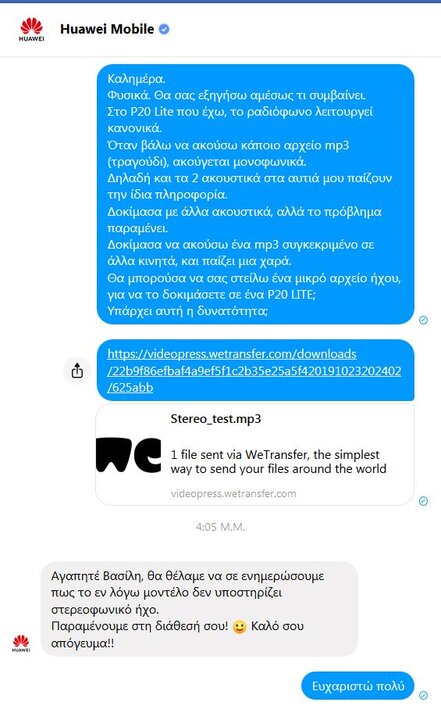

radiodj105 Δημοσ. 24 Οκτωβρίου 2019 Μέλος Δημοσ. 24 Οκτωβρίου 2019 Στην φωτογραφία, η επίσημη απάντηση της Huawei! Είναι αυτό που λέμε "ένα δάκρυ κύλησε" όταν διάβασα την απάντηση!
