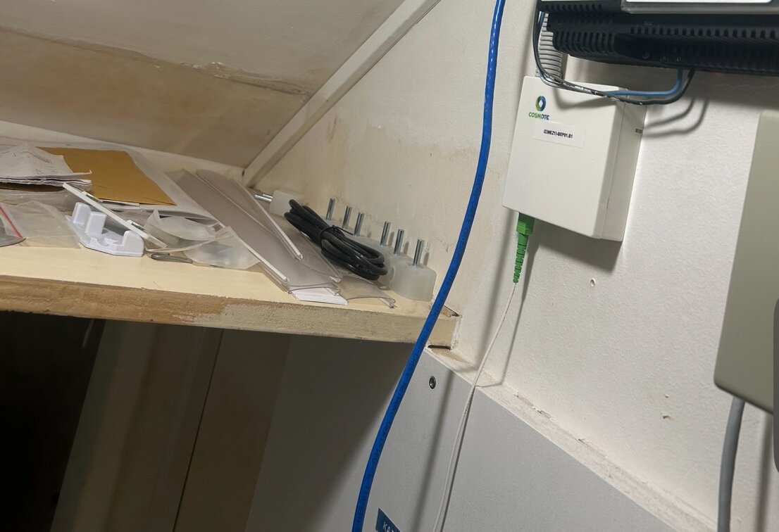

  Στις 16/3/2024 στις 2:51 ΜΜ, kajwbtfe είπε
Πάντως στον ΟΤΕ κάνανε καλή δουλειά στην εγκατάσταση.Ουτε που τη διακρίνεις την ίνα που μπαίνει στο σπίτι.Αν δε σου πει κάποιος που είναι δύσκολα τη βρίσκεις.Αυτο που θέλω να ρωτήσω είναι ότι μου δώσανε σαν εξοπλισμό μόνο ένα μηχανάκι της Nokia.Λογικα αυτό είναι το ONT.Απο το ont θα συνδεθώ στο ήδη υπάρχον ρούτερ του ΟΤΕ που έχω ή θα μου φέρουν άλλο? Έχουμε ραντεβού την Τρίτη για ενεργοποίηση.Αν ξέρει κανείς ας μου πει αλλιώς υπομονή μέχρι την Τρίτη για να μάθω.
Αν το ρούτερ που έχετε είναι ένα άσπρο Speedport το οποίο από πίσω του, όπως το βλέπετε απο μπροστά, στην πίσω αριστερη πλευρά του δηλαδή, έχει υποδοχή USB, θα μπορέσει να συνδεθεί με το ΟΝΤ. Αν είναι το μαύρο Speedport Plus 2, ή το μαύρο τετράγωνο ΖΤΕ, πάλι θα μπορέσει να συνδεθεί με το ΟΝΤ. Μην το συνδέσετε εσείς, γιατί πρέπει ο τεχνικός να το σκανάρει και να το ενεργοποιήσει μέσω του tablet του ΟΤΕ για να παίξει. Αν έχετε κάποιο άλλο ρούτερ, σάπιο, αρχαίο, θα σας δώσει ο τεχνικός ένα νέο, πιθανότατα ένα από αυτά που ανέφερα παραπάνω. Αυτά αφορούν τον ΟΤΕ. Αν είστε στη Νόβα, θα πάρετε άλλα ρούτερ, πιθανότατα της Huawei ή της Νόκια

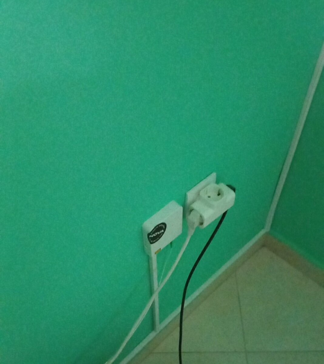

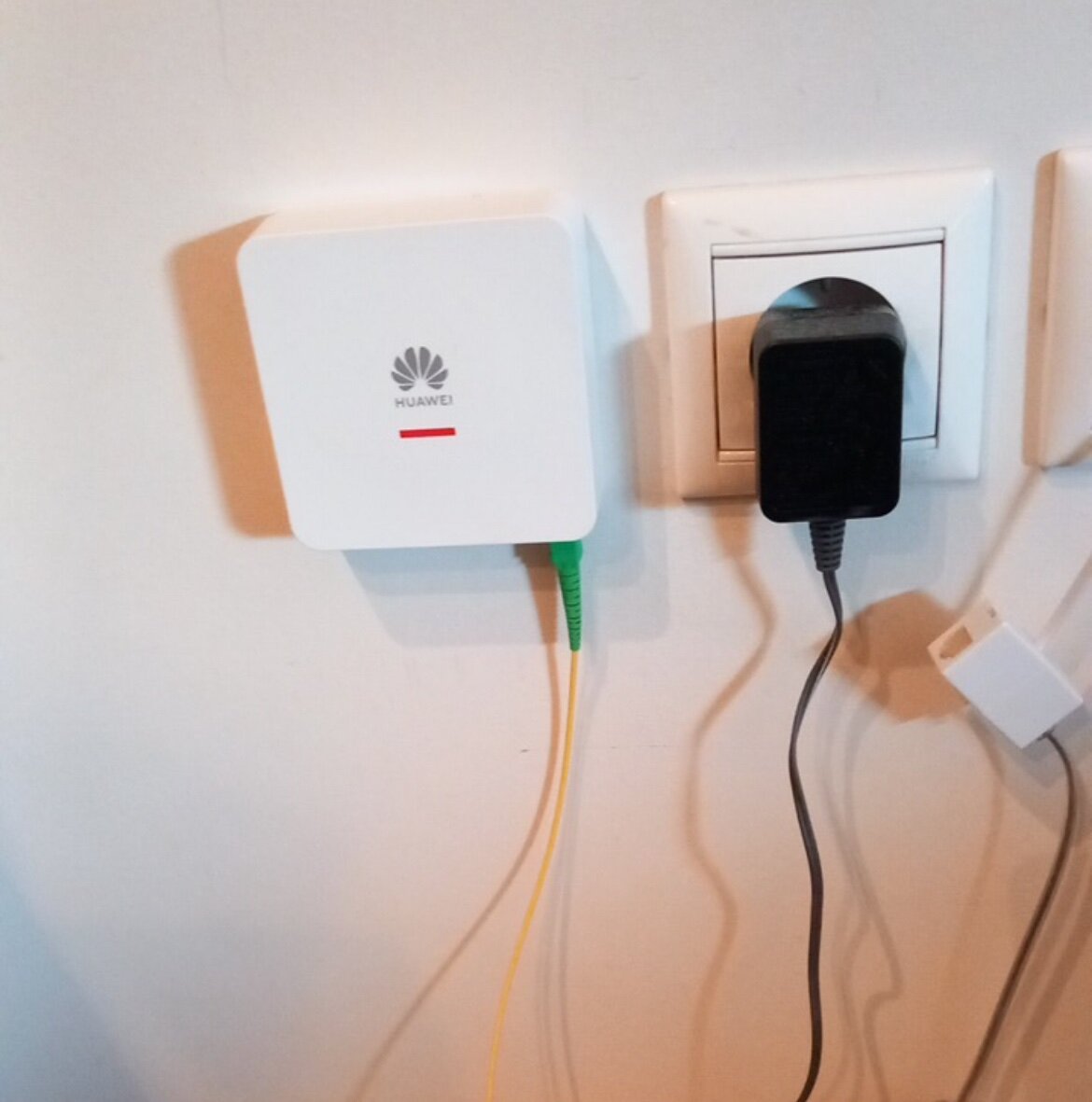

Η οπτική δεν πρέπει να κουμπώνει απευθείας στο ρούτερ!!!! Παλιά το κάνανε έτσι και γινόντουσαν ζημιές, κυρίως από τους πελάτες και κοβόταν το καλώδιο ή αν έπεφτε το ρούτερ πχ έσπαγε η ίνα! Οπότε οι πελάτες μέναν χωρίς ίντερνετ. Η οπτική πρέπει να μπεί οπωσδήποτε σε ένα τετράγωνο πριζάκι, το οποίο λέγεται ΟΤΟ. Το πριζάκι αυτό μπαίνει στον τοίχο. Από εκείνο το πριζάκι θα φύγει ένα άλλο ανεξάρτητο καλώδιο οπτικής ίνας, το patchcord, το οποίο θα πάει στο ΟΝΤ. Αν ποτέ σπάσει το patchcord για τον οποιονδήποτε λόγο, δεν θα χρειαστεί αντικατάσταση ΟΛΗ η ίνα από το FloorBox μέχρι το ΟΤΟ, αλλά θα χρειαστεί αλλαγή μόνο το patchcord το οποίο για να το αλλάξεις χρειάζονται 5 δευτερόλεπτα και κάνει 3€ στο Σκρουτζ!!! Για αυτόν τον λόγο πλέον η ίνα τερματίζει πάντα στο ΟΤΟ και από εκεί φεύγει με patchcord του ενάμιση ή των 2 μέτρων και πάει στο ΟΝΤ ή πάει απευθειάς στο ρούτερ αν είστε στη Νόβα και έχετε ρούτερ Huawei με ενσωματωμένο ΟΝΤ (το άσπρο ρούτερ της Hua με τα 2 κέρατα) ή ρούτερ της Νόκια που έχει ενσωματωμένο ΟΝΤ
Έτσι είναι τα ΟΤΟ, της Νova και του ΟΤΕ
Επεξ/σία από TravaoZoria
  • Thanks 2
  Στις 17/3/2024 στις 7:55 ΠΜ, TravaoZoria είπε
Επέκταση
Έτσι ΑΚΡΙΒΩΣ είναι όπως τα είπες, πέρα φυσικά από τις ζημιές και την αισθητική, έτσι γίνονται οι νοικοκυρεμένες δουλειές.
Λογικο ακουγεται αυτο που λες. Δηλ να τερματιζει η οπτικη σε σταθερο πριζακι. Τι router μου στειλανε θα δουμε απο βδομαδα , Τριτη λογικα.
