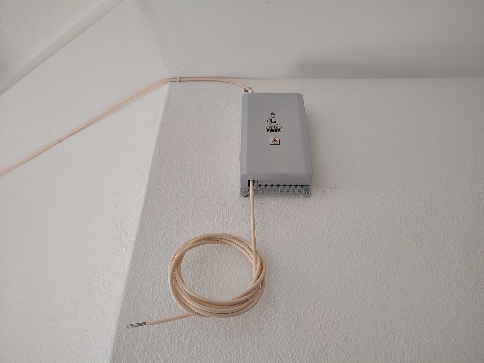

Μετά από δυόμισι μήνες αναμονής, ανύπαρκτου support και μια καταγγελία στην ΕΕΤΤ η NOVA εδέησε να διορθώσει την εγκατάσταση και να βάλει κουτί σε κάθε όροφο.
 Τώρα μένει να δούμε αν θα έρθουν ποτέ να συνδέσουν το διαμέρισμα 😂
