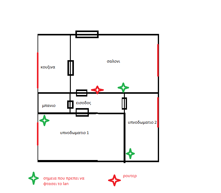

emperor4her Δημοσ. 15 Οκτωβρίου 2019 Δημοσ. 15 Οκτωβρίου 2019 5 ώρες πριν, kostasbm είπε ε βεβαια και πιστευω μονοφασικο θα εχει ρευμα.....γιατι εχει και αντιστοιχα για τριφασικο οροφοδιαμερισμα ειναι αυτο που θες να καλυψεις????σε ενα φιλο τραβηξαμε καλωδια εξωτερικα οπου ειχε βεραντα με ενα ωραιο καναλι και ανοιξαμε τρυπες σε καθε χωρο και εκει που δεν μπορουσαμε βαλαμε ενα παλιο ρουτερ για ΑΡ για να καλυψει καποιους επιπλεον χωρους κανε μια μελετη του χωρου η κανε ενα σχεδιαγραμμα και ειναι αρκετοι ειδικοι να σε καθοδηγησουν..... δεν ειναι οροφοδιαμερισμα, υπαρχει και ακομη 1 διαμερισμα στον οροφο.. και εχω μονοφασικο ρευμα! το διαμερισμα ειναι αυτο, οσο καλυτερα μπορεσα το εφτιαξα!! το καλωδιο, για να παει στο σαλονι και στο υπνοδωματιο 2 ειναι ευκολο... το προβλημα ειναι για το υπνοδωματιο 1.. τη διαδρομη την εχω βρει, απλα εχει πολυ φασαρια, και αν μπορουσα να κανω με ενα Power line τη δουλεια μου, θα το προτιμουσα!
jkoukos Δημοσ. 15 Οκτωβρίου 2019 Δημοσ. 15 Οκτωβρίου 2019 Προσωπικά θα περνούσα καλώδιο από το Υ/Δ1 στο Υ/Δ2, με καλώδιο χαμηλά στον τοίχο πάνω ακριβώς από το σοβατεπί είτε σε μικρό αυτοκόλλητο καναλάκι (υπάρχουν και έγχρωμα να ταιριάζουν με το σοβατεπί) είτε με θερμόκολλα. Η διαρρύθμιση βολεύει μέσω του μικρού χωλ στην είσοδο και περιμετρικά της πόρτας του μπάνιου. Την θεωρώ την καλύτερη λύση και μετά το powerline. Με το πρώτο γνωρίζεις ότι θα έχεις το τέλειο αποτέλεσμα. Με το δεύτερο δεν το γνωρίζεις εκ των προτέρων διότι υπάρχουν αστάθμητοι παράγοντες και μόνο με δοκιμή θα το διαπιστώσεις.
kostasbm Δημοσ. 15 Οκτωβρίου 2019 Δημοσ. 15 Οκτωβρίου 2019 συμφωνω , η πρωτη λυση που σου ειπε ο jkoukos ειναι η προτιμωτερη Δ2 σε Δ1 ας εχει 5 μετρα ισως παραπανω καλωδιο ,δεν θα εχεις απωλειες στην αλλη διαδρομη θα εξυπηρετουσε αν περναγες προς τη κουζινα η οποια εχει ντουλαπια(πιστευω θα εχει κενο στο πανω μερος) αν εχει προς τη πλευρα του μπανιου θα ειναι τελεια και δεν θα ειχες καλωδιο να κρεμεται και αν το μπανιο εχει απο πανω (δε θυμαμαι πως το λενε ,που μπαινει θερμοσιφωνας) παταρι μαλλον, ειναι κενος χωρος να τρυπησεις και παλι εκει δε φαινεται τιποτα , θα μεινει η τελευται τρυπα στο υπνοδωματιο. Εκει θα διαλεξεις μαλλον να τρυπησεις στη γωνια και με ενα καναλακι θα πεσει ακριβως στο γραφειο σου. Βεβαια περα απο το σχεδιο εσυ θα αξιολογησεις που θα κανεις τη λιγοτερη ζημια,οι εμφανεις τρυπες με λιγο σιλικονη κλεινουν αμεσως και βαφεται.
emperor4her Δημοσ. 17 Οκτωβρίου 2019 Δημοσ. 17 Οκτωβρίου 2019 (επεξεργασμένο) Στις 15/10/2019 στις 5:51 ΜΜ, kostasbm είπε συμφωνω , η πρωτη λυση που σου ειπε ο jkoukos ειναι η προτιμωτερη Δ2 σε Δ1 ας εχει 5 μετρα ισως παραπανω καλωδιο ,δεν θα εχεις απωλειες στην αλλη διαδρομη θα εξυπηρετουσε αν περναγες προς τη κουζινα η οποια εχει ντουλαπια(πιστευω θα εχει κενο στο πανω μερος) αν εχει προς τη πλευρα του μπανιου θα ειναι τελεια και δεν θα ειχες καλωδιο να κρεμεται και αν το μπανιο εχει απο πανω (δε θυμαμαι πως το λενε ,που μπαινει θερμοσιφωνας) παταρι μαλλον, ειναι κενος χωρος να τρυπησεις και παλι εκει δε φαινεται τιποτα , θα μεινει η τελευται τρυπα στο υπνοδωματιο. Εκει θα διαλεξεις μαλλον να τρυπησεις στη γωνια και με ενα καναλακι θα πεσει ακριβως στο γραφειο σου. Βεβαια περα απο το σχεδιο εσυ θα αξιολογησεις που θα κανεις τη λιγοτερη ζημια,οι εμφανεις τρυπες με λιγο σιλικονη κλεινουν αμεσως και βαφεται. καλησπερα, ευχαριστω και τους 2 για τις απαντησεις! το καλωδιο ηταν και εμενα η αρχικη λυση, και μαλιστα, επειδη καθε δωματιο εχει γραμμη για τηλεφωνο, ελεγα να δοκιμασω να περασω το lan μεσα απο τα κουτια του τηλεφωνου (αν χωραει στο σωλινα). Στην αναγκη ξυλωνω και τα καλωδια του τηλεφωνου, ουτως η αλλως αχρηστα ειναι! αλλιως εξωτερικα οπως λετε! απλα λογω ελλειψης χρονου σκεφτηκα οταν αν απλα δουλευει σωστα το Powerline δινω 50ευρω και ξεμπερδεψα! οποτε, μαλλον θα ξεκινησω να περναω καλωδια! Επεξ/σία 17 Οκτωβρίου 2019 από emperor4her
kostasbm Δημοσ. 17 Οκτωβρίου 2019 Δημοσ. 17 Οκτωβρίου 2019 ναι βρε συ γιατι αξιζει το κοπο να ταλαιπωρηθεις λιγο .....απλα το αποτελεσμα ειναι δεδομενο με το καλωδιο ενω μετα powerlines υπαρχει αυτο το ρημαδι το αν δεν.... αν εχεις ατσαλινα δοκιμασε να δεις αν περναει απο τις πριζες του τηλεφωνου...που ξερεις...αλλα θελει προσοχη να μην τραβηξεις το καλωδιο γιατι θα κοπει
jkoukos Δημοσ. 17 Οκτωβρίου 2019 Δημοσ. 17 Οκτωβρίου 2019 (επεξεργασμένο) Τα καλώδια δεν πάνε ποτέ από πρίζα σε πρίζα. Ευθεία πάνω από κάθε πρίζα, ψηλά στον τοίχο, υπάρχει πάντα ένα κουτί διακλάδωσης και μεταξύ αυτών η οριζόντια καλωδίωση. Αν είναι εμφανές, μπορείς εύκολα να περάσεις με χρήση ατσαλίνας UTP παντού. Αν δεν είναι εμφανές, τότε ναι μεν θα το βρεις με λίγο κτύπημα (λόγω του ότι σε εκείνο το σημείο θα είναι κούφιο, αλλά θα χρειαστεί αργότερα μερεμέτι για να το επαναφέρεις στην προηγούμενη κατάσταση. Επεξ/σία 17 Οκτωβρίου 2019 από jkoukos
