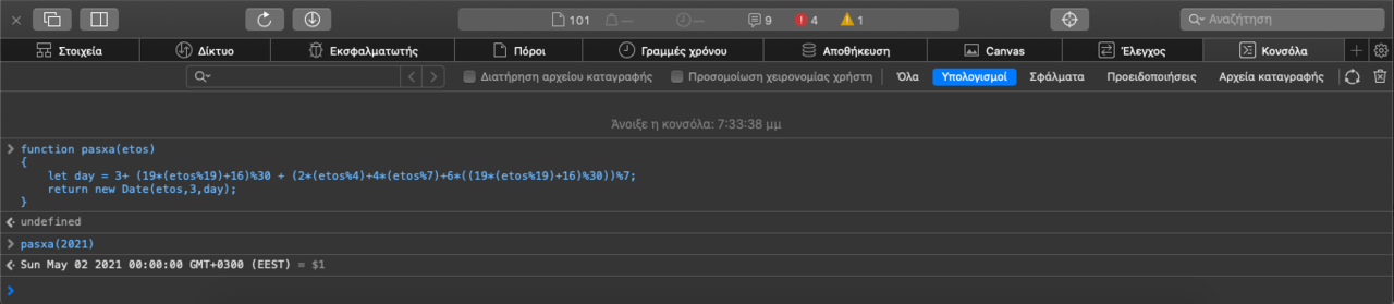

k33theod Δημοσ. 16 Οκτωβρίου 2019 Δημοσ. 16 Οκτωβρίου 2019 (επεξεργασμένο) Απλά υποψιάζομαι λάθος στο time zone και θα ήθελα κάποιος να τρέξει τον κώδικα που έδωσα στο προηγούμενο ποστ στην consola και να μου πει τι βγαίνει στον browser στην Ελλάδα. copy paste την συνάρτηση copy paste την εντολή όπως η εικόνα. Ο δικός σου αλγόριθμος είναι εντάξει εδώ ειναι η υλοποιήσή του σε js function pasxa(etos) { let day = 3+ (19*(etos%19)+16)%30 + (2*(etos%4)+4*(etos%7)+6*((19*(etos%19)+16)%30))%7; return new Date(etos,3,day); } Συμπήκνωσα λίγο τις πράξεις αλλά είναι εντάξει Επεξ/σία 16 Οκτωβρίου 2019 από k33theod
gian Δημοσ. 17 Οκτωβρίου 2019 Δημοσ. 17 Οκτωβρίου 2019 21 ώρες πριν, k33theod είπε Απλά υποψιάζομαι λάθος στο time zone και θα ήθελα κάποιος να τρέξει τον κώδικα που έδωσα στο προηγούμενο ποστ στην consola και να μου πει τι βγαίνει στον browser στην Ελλάδα. copy paste την συνάρτηση copy paste την εντολή όπως η εικόνα. Ο δικός σου αλγόριθμος είναι εντάξει εδώ ειναι η υλοποιήσή του σε js function pasxa(etos) { let day = 3+ (19*(etos%19)+16)%30 + (2*(etos%4)+4*(etos%7)+6*((19*(etos%19)+16)%30))%7; return new Date(etos,3,day); } Συμπήκνωσα λίγο τις πράξεις αλλά είναι εντάξει Καλησπέρα. Έτρεξα στην κονσόλα των κώδικα σου και φαίνεται σωστός. Επομένως η αρχική υπόθεση για το timezone που έκανες φαίνεται να ισχύει. 1

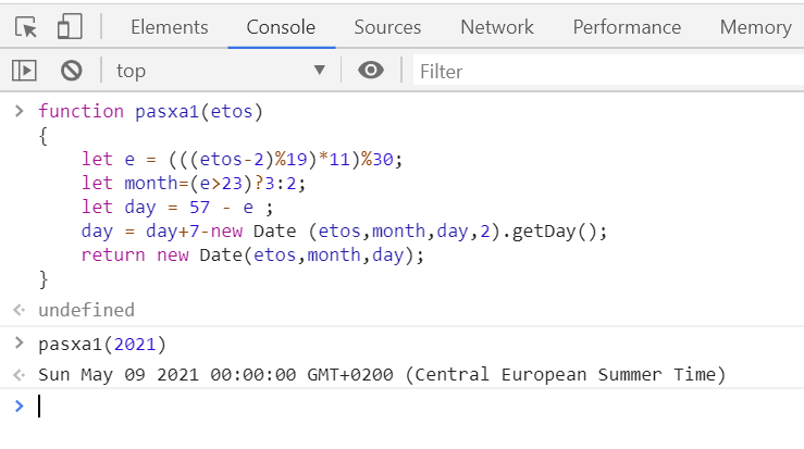

k33theod Δημοσ. 17 Οκτωβρίου 2019 Δημοσ. 17 Οκτωβρίου 2019 (επεξεργασμένο) 3 ώρες πριν, gian είπε Καλησπέρα. Έτρεξα στην κονσόλα των κώδικα σου και φαίνεται σωστός. Επομένως η αρχική υπόθεση για το timezone που έκανες φαίνεται να ισχύει. Αυτό το ξέρω ότι δίνει σωστό εννοούσα τον παρακάτω κώδικα 😄😄 ή αυτόν που έχω στο πρώτο ποστ είναι το ίδιο function pasxa1(etos) { let e = (((etos-2)%19)*11)%30; let month=(e>23)?3:2; let day = 57 - e ; day = day+7-new Date (etos,month,day).getDay(); return new Date(etos,month,day); } Στις 16/10/2019 στις 3:14 ΜΜ, White_Cat είπε Ο κανόνας λέει ότι "Αν η πρώτη εαρινή πανσέληνος κατά το έτος Χ πέφτει Κυριακή, τότε το Πάσχα γιορτάζεται την αμέσως επόμενη Κυριακή". Άρα η μετατροπή day = day + 7 - tag που γράφεις στο δικό σου κώδικα, μάλλον πρέπει να γίνεται αποκλειστικά και μόνο αν η προηγηθείσα συνάρτηση getday() επιστρέψει Κυριακή. Άρα την day = day + 7 - tag μάλλον (χωρίς να κόβω το λαιμό μου) θα έπρεπε να τη βάλεις μέσα σ' ένα if που να λέει "Αν η προηγούμενη getday() έδωσε Κυριακή, μόνο τότε κάνε τη μετατροπή". θα μπορούσα άλλα είναι το ίδιο, αν το tag είναι Κυριακή 0 δηλαδή προσθέτει 7 ημέρες και πάει στην επόμενη Κυριακή, αν είναι ασ πούμε Δευτέρα 1 δηλαδή προσθέτει 7-1 ημέρες και πάει στην Κυριακή κ.ο.κ οπότε δεν είναι αυτό το πρόβλημα. Με τον αλγόριθμο αυτό https://physicsgg.me/2016/04/27/η-μαθηματική-εξίσωση-του-πάσχα/ υπάρχει πάλι το ίδιο πρόβλημα βγάζει το πάσχα του 2021 9 Απριλίου 😡 Επεξ/σία 17 Οκτωβρίου 2019 από k33theod
