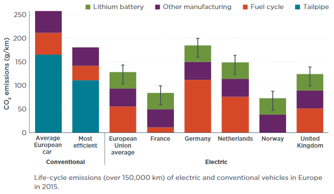

Επισκέπτης Δημοσ. 10 Οκτωβρίου 2019 Δημοσ. 10 Οκτωβρίου 2019 1ο λαθος, υπολογιζει οτι τα αμαξια ειναι συντηρημενα. 180 co στα σαραβαλα που κυκλοφορουν εκει εξω? 2ο υπολογιζει τη κατασκευη των ηλεκτρικων οχηματων αλλα οχι των συμβατικων 3ο δεν υπολογιζει τη μεταφορα του καυσιμου, το οποιο απο μονο του κανει τη διαφορα υπερ των ηλεκτρικων, ιδιως σε μια χωρα με βουνα και νησια οπως η Ελλάδα

dimos15 Δημοσ. 10 Οκτωβρίου 2019 Μέλος Δημοσ. 10 Οκτωβρίου 2019 6 ώρες πριν, Lezantas26 είπε 1ο λαθος, υπολογιζει οτι τα αμαξια ειναι συντηρημενα. 180 co στα σαραβαλα που κυκλοφορουν εκει εξω? 2ο υπολογιζει τη κατασκευη των ηλεκτρικων οχηματων αλλα οχι των συμβατικων 3ο δεν υπολογιζει τη μεταφορα του καυσιμου, το οποιο απο μονο του κανει τη διαφορα υπερ των ηλεκτρικων, ιδιως σε μια χωρα με βουνα και νησια οπως η Ελλάδα 1) οκ σε αυτο συμφωνω αλλα δεν νομιζω οτι απεχει πολυ απο την πραγματικοτητα 2)Αυτο απο που το συμπερανες? Συγκεκριμενα λεει " for all vehicles the carbon footprint is made in life cycle analysis. It means that for diesel and gasoline car the number includes production and recycling of the car " 3)Αυτο δεν ισχυει, το efficiεncy κατα την παραγωγη και μεταφορα της ηλεκτρικης ενεργειας ειναι κατα πολυ χειροτερο... Δες εδω https://youtu.be/2rywz73vwKw
Whargoul Δημοσ. 10 Οκτωβρίου 2019 Δημοσ. 10 Οκτωβρίου 2019 (επεξεργασμένο) 3 ώρες πριν, NT1G είπε Source? Θέλω να δω 1) εάν στο most efficient βάζει μέσα hybrids που personally το αποκλείω καθώς το Corolla hybrid πχ είναι rated για 77gr/km + το νεο μη hybrid Mazda 3 Skyactive X είναι rated στα 96g/km και 2) τη χωρητικότητα των μπαταριών γιατί έχει μια τεράστια διαφορά οι 40kWh πχ του leaf με τις 75 -100 των jaguar, audi, tesla In the same news, το καλοκαίρι η Emmisions Analytics έβγαλε ένα report σχετικά με την effectively ικανότητα μείωσης των ρύπων (ικανότητα διείσδυσης στην αγορά κλπ και όχι απλά στα χαρτιά του κατασκευαστή και εάν αυτό και εάν εκείνο) και έδειξαν ότι τα χειρότερα για να φτάσουμε τους στόχους 2030 (37% μείωση Co2) είναι τα BEV λόγω του chokepoint στην παραγωγή μπαταριών, τιμής και της αργής ένταξης τους στο στόλο. Βασικά τα mild hybrids είναι 20 φορές ποιο αποτελεσματικά, και τα full hybrids 14 φορές, καθώς μπορούν εδώ και τώρα να μπουν μαζικά στο στόλο και να αρχίσουν σημαντικές μειώσεις. Επεξ/σία 10 Οκτωβρίου 2019 από Whargoul 1

Whargoul Δημοσ. 10 Οκτωβρίου 2019 Δημοσ. 10 Οκτωβρίου 2019 7 ώρες πριν, Lezantas26 είπε 1ο λαθος, υπολογιζει οτι τα αμαξια ειναι συντηρημενα. 180 co στα σαραβαλα που κυκλοφορουν εκει εξω? Αυτός που έχει σκοπό να πάρει ένα καινούργιο BEV, δεν έχει σαν εναλλακτική να πάρει ένα ασυντήρητο 14 χρονών Euro 3/4 αυτοκίνητο του μέσου όρου. Καινούργιο θα πάρει πάλι, και αρκετά πιθανό ένα αρκετά αποδοτικό εάν μιλούμε για ίδιο budget. Οπότε δεν έχει κανένα απολύτως νόημα, εκτός από μαρκετίστικους σκοπούς η σύγκριση ενός καινούργιου BEV, με τη ρύπανση ενός πανάρχαιου αμαξιού του μέσου όρου. 2

Whargoul Δημοσ. 10 Οκτωβρίου 2019 Δημοσ. 10 Οκτωβρίου 2019 21 λεπτά πριν, dimos15 είπε Εγω ειμαι υπερ των BEV αρκει να εχουμε ανανεωσιμες πηγες ενεργειας... Καλή τύχη! Θα τη χρειαστείς για να καταφέρεις να καλύψεις το peak demand από τα BEV χρησιμοποιώντας μη σταθερά ΑΠΕ (αιολική, ηλιακή) χωρίς να πρέπει να εγκαταστήσεις 20πλάσια ονομαστική ισχύ! Εάν δείς το σχεδιάγραμμα dimos, αλλά και του NT1G, κάπως παλιό μεν, αλλά οι δυο χώρες με τους λιγότερους ρύπους στα BEV δεν είναι η Γερμανία η Ολλανδία και η Δανία με τα γαμάτα αιολικά, αλλά η Γαλλία με 70% πυρηνικά, η Νορβηγία με 95% υδροηλεκτρικά και η Σουηδία με ~70% συνδυασμό υδροηλεκτρικά/ πυρηνικά (σταθερά εργοστάσια βάσης). Με μη σταθερά ΑΠΕ δεν πας σε BEV αλλά σε υδρογόνο γι αυτό και σχεδόν όλες οι χώρες, είτε λίγο είτε πολύ, ξεκίνησαν να το βάζουν στους σχεδιασμούς τους.
