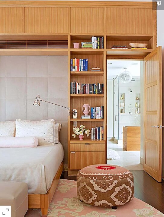

SB_1957 Δημοσ. 9 Οκτωβρίου 2019 Δημοσ. 9 Οκτωβρίου 2019 44 λεπτά πριν, xronis είπε Μία η αντλία. Δε νδιευκρίνισα ότι τα fancoil θα είναι σε θέση ψηλά στους χώρους που θα χρησιμοποιηθούν. Αντίστοιχα και οι σωληνώσεις για αυτά.Θα καλυφθούν τα πάντα με γυψοσανίδα οπότε δεν θα φαίνεται η όλη εγκατάσταση.Από εκεί και πέρα αν μπουν τα σώματα αντί ενδοδαπέδιας, προφανώς η υδραυλική εγκατάσταση θα είναι στο πάτωμα. Υπενθυμίζω έχει ξηλωθεί όλο το πάτωμα κι έχουμε φτάσει στο μπετό. Επειδή κι εμείς σκεφτόμασταν για ενδοδαπέδια τελικά πήγαμε στα fancoils, τα οποία μπήκαν ψηλά, στα δωμάτια πάνω από τις ντουλάπες, στο καθιστικό πάνω από την βιβλιοθήκη και στην κουζίνα πάνω από τα ντουλάπια, καλυμμένα όχι με γυψοσανίδα αλλά με το ξύλο που έγιναν οι ντουλάπες, βιβλιοθήκες κ.λπ. Κάτι τέτοιο Σου έκανε μελέτη μηχανικός και σου είπε να βάλεις ενδοδαπέδια και fancoils? 1
