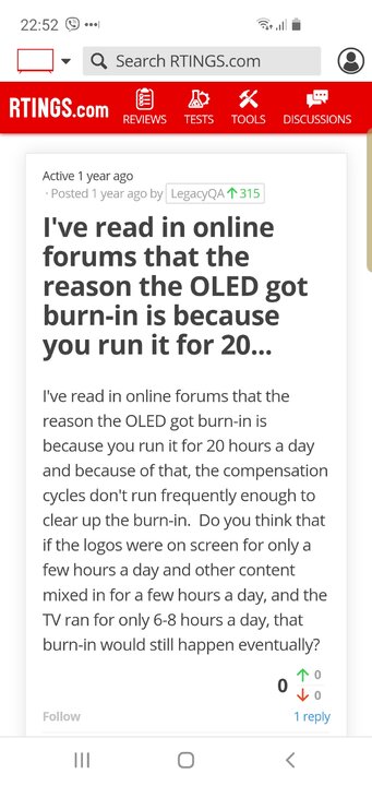

odi83 Δημοσ. 26 Οκτωβρίου 2019 Δημοσ. 26 Οκτωβρίου 2019 (επεξεργασμένο) Στις 25/10/2019 στις 11:47 ΠΜ, mindnever είπε Δηλαδή φίλε όποιος πάρει OLED θα πάθει σίγουρα burn-in, αργά ή γρήγορα; Είτε κάνει καλή χρήση είτε κακή; Πάντως ημερομηνία λήξης έχουν τα πάντα... Επεξ/σία 26 Οκτωβρίου 2019 από odi83

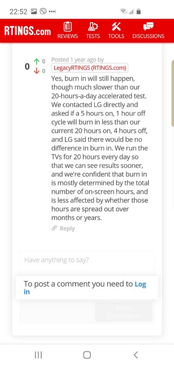

warewolf Δημοσ. 27 Οκτωβρίου 2019 Δημοσ. 27 Οκτωβρίου 2019 (επεξεργασμένο) Ειναι πασιφανες πως εχει γινει φαση "χαμενοι στη μεταφραση". Εδω τα ιδια τα πειραματικα δεδομενα (τα δικα τους) τους διαψευδουν. Με 20 ωρες σερι χωρις CC, εγινε Burn in σε 700 ωρες. Με 5 ωρες σερι χωρις CC εγινε Burn in στις 3360 ωρες. Αν ο αριθμος των CC δεν επαιζε ρολο, γιατι τα μετραει η τηλεοραση. ? Κι αν δεν ειχε σημασια αν θα γινουν στις 4 ή στις 40 ωρες, γιατι δεν τα εβαλαν να γινονται στις 40 να γουσταρουμε. ? Αυτος ηταν και ο λογος που σταματησαν το πρωτο τεστ, καταλαβαν πως αυτο που εκαναν δεν ηταν φυσιολογικο, αφου χανονταν πολλα CC. Υπαρχει λογος που τα CC ειναι ρυθμισμενα να ξεκινανε ανα 4 ωρες και οχι μια φορα το μηνα. Οταν η Tv κανει cc, ΔΕΝ ανεβαζει την φωτεινοτητα/ταση στα καταπονημενα πιξελ απο τα λογοτυπα, για να ταιριαξουν στα μη καταπονημενα. Παει και ΡΙΧΝΕΙ την φωτεινοτητα στα μη καταπονημενα για να ταιριαξουν με τα γερασμενα. Αλλά ΔΕΝ ΡΙΧΝΕΙ απειρη φωτεινοτητα στα αγεραστα, γιατι θα εχανε μεγαλη φωτεινοτητα το πανελ. Εχει και εναν κοφτη. Αν εσυ λοιπον πας και παιξεις 24 ωρες σερι και μετα πρεπει να ριξει π.χ. 10 φορες κατω την φωτεινοτητα στα μη καταπονημενα, θα την ριξει π.χ. 1. Ετσι, σιγα σιγα η διαφορα φωτεινοτητας των καταπονημενων δεν θα καλυπτεται απο το CC και θα ερθει η στιγμη οπου η διαφορα φωτεινοτητας θα ειναι τετοια, που θα εμφανιστει σαν σταμπα. Μην ασχολειστε με την παπατζα που πεταξε ενας υπαλληλος του επικοινωνιακου τμηματος του rtings. Επεξ/σία 27 Οκτωβρίου 2019 από warewolf

Mesqal Δημοσ. 29 Οκτωβρίου 2019 Δημοσ. 29 Οκτωβρίου 2019 Στις 27/10/2019 στις 2:07 ΠΜ, warewolf είπε Με 5 ωρες σερι χωρις CC εγινε Burn in στις 3360 ωρες. Εχω την εντυπωση οτι ειναι 5 ωρες σερι ΜΕ cc.
warewolf Δημοσ. 30 Οκτωβρίου 2019 Δημοσ. 30 Οκτωβρίου 2019 (επεξεργασμένο) 13 ώρες πριν, Mesqal είπε Εχω την εντυπωση οτι ειναι 5 ωρες σερι ΜΕ cc. Το ιδιο εννοουσα, απλως το διατυπωσα διαφορετικα (εννοουσα πως επαιξε 5 ωρες σερι πριν πραγματοποιηθει cc) Σε ευχαριστω για την παρεμβαση, μπορει να το καταλαβαν λαθος καποιοι λογω της διατυπωσης μου. Οταν συμπληρωθουν 4 ωρες πάντα γινεται CC, οποτε σε ολα τα τεστ πραγματοποιουνται CC. Επεξ/σία 30 Οκτωβρίου 2019 από warewolf
