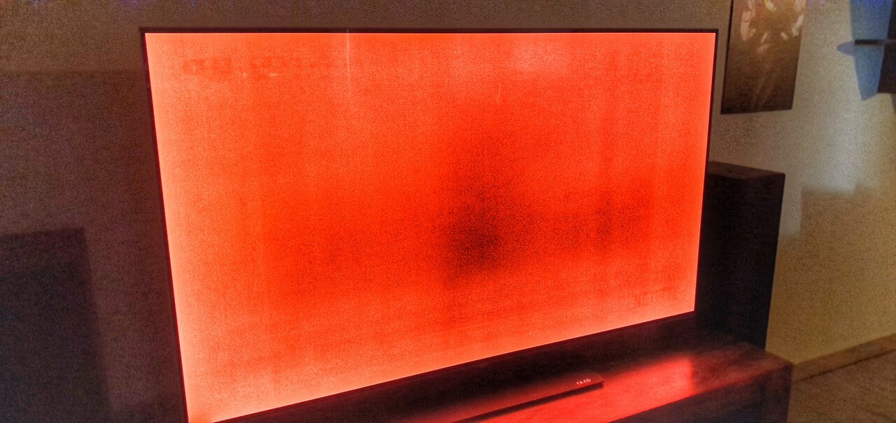

odi83 Δημοσ. 23 Οκτωβρίου 2019 Δημοσ. 23 Οκτωβρίου 2019 20 λεπτά πριν, warewolf είπε Ειναι ευκολο να τραβηξεις μια φωτογραφια απο την περιοχη με το Burn in και να την ανεβασεις εδω. ? Burn in σε υποτιτλους , σε netflix logo ,σε youtube logo ,σε black bars τοσο σε 16:9 οσο και 4:3 , καθως κ γενικοτερο degradation στο κεντρο του panel. Η φωτογραφια εχει επεξεργαστει απο μενα γιατι το πραγματικο μεγεθος του προβληματος δεν μπορουσε να αποτυπωθει απο την καμερα μου. 9 λεπτά πριν, asdfaster είπε Εδω μιλάμε για την c9 που βγήκε τωρα. H b6 είναι από τις πρώτες oled που βγήκαν το 2015-2016 αν δεν κάνω λάθος. Η πρώτες oled τις lg όλες πάθαιναν burn in.. Εκτος του burn in έχει αλλα χίλια μύρια προβλήματα. Eπίσης αν το παιδί που θέλει oled έλεγε πως θέλει b6 θα του έλεγα να μην την πάρει ούτε τσάμπα διότι είναι μια από τις χειρότερες oled όλον τον εποχών. Από τις b6 ως τις c9 η τεχνολογία τον pixel έχει αλλάξει και έχει γίνει 10000 φορες καλύτερη. Το ότι εσύ και ο φίλος σου πάθατε burn in σε μια από τις χειρότερες tv εκεί έξω το βρίσκω απόλυτος λογικό γιατί σχεδόν όλη με b6 έχουν πάθη burn in. Kαι εμενα το playstation 2 κάηκε μέσα σε 1 χρόνο χρήσης. Aρα να μην παρεις το playstation 5 γιατί το playstation 2 ήταν για πέταμα? δεν είναι όλα ίσια και ομοια. Οταν πάθεις burn in με c9 να μας το πεις. Τώρα μας λες για τηλεόρασης τετραετίας. Και την b6 που είχε ένα τσουβάλι προβλήματα. Αν πιστευεις οτι η c9 δεν θα παθει burn in καλως. Εγω δεν το πιστευω αυτο. Η φυση των self illuminated panels ειναι τετοια που δεν ειναι εφικτο να μη γερνανε τα pixels σε διαφορετικους ρυθμους. Εαν η b6 το επαθε π.χ. σε 5.000 ωρες η c9 θα το παθει σε 7.000 ωρες , ομως θα το παθει. Επισης παιζουν ρολο πολλοι παραγοντες ακομα κ η θερμοκρασια του χωρου . Επισης το γεγονος που βλεπουμε burn in σε b6 ειναι γιατι ειμαστε πλεον στα 3 χρονια απο την κυκλοφορια τους. Επισης βλεπουμε burn in σε b7 c7 κτλ... Η c9 βγηκε φετος. Τα λεμε ξανα σε κανα-δυο χρονια για να μαστε σιγουροι... 2
asdfaster Δημοσ. 23 Οκτωβρίου 2019 Δημοσ. 23 Οκτωβρίου 2019 (επεξεργασμένο) 2 ώρες πριν, odi83 είπε Burn in σε υποτιτλους , σε netflix logo ,σε youtube logo ,σε black bars τοσο σε 16:9 οσο και 4:3 , καθως κ γενικοτερο degradation στο κεντρο του panel. Η φωτογραφια εχει επεξεργαστει απο μενα γιατι το πραγματικο μεγεθος του προβληματος δεν μπορουσε να αποτυπωθει απο την καμερα μου. Αν πιστευεις οτι η c9 δεν θα παθει burn in καλως. Εγω δεν το πιστευω αυτο. Η φυση των self illuminated panels ειναι τετοια που δεν ειναι εφικτο να μη γερνανε τα pixels σε διαφορετικους ρυθμους. Εαν η b6 το επαθε π.χ. σε 5.000 ωρες η c9 θα το παθει σε 7.000 ωρες , ομως θα το παθει. Επισης παιζουν ρολο πολλοι παραγοντες ακομα κ η θερμοκρασια του χωρου . Επισης το γεγονος που βλεπουμε burn in σε b6 ειναι γιατι ειμαστε πλεον στα 3 χρονια απο την κυκλοφορια τους. Επισης βλεπουμε burn in σε b7 c7 κτλ... Η c9 βγηκε φετος. Τα λεμε ξανα σε κανα-δυο χρονια για να μαστε σιγουροι... Στην c9 αν κανεις σωστά το cc ανα 3-4 ώρες και προσεχεις την φωτεινότητα δεν εχεις να φοβηθείς τίποτα. Αμα ήταν έτσι όπως λες τότε το insomnia και όλα τα τεχνολογικά forums με threads για tv θα ήταν γεμάτα με κόσμο να λέει πως έπαθε burn in. Εγω με την oled w865 δεν εχω καπιο θεμα. Εγώ βλέπω μια μερίδα κόσμου που στα παλιά μοντέλα παθαίνει burn in είτε από κακια χρήση είτε γιατί το 2014-2015-2016 η lg δεν είχε την τεχνολογία που έχει τώρα στα pixels. Το θεωρώ δεδομένο πως αργά η γρήγορα στα μοντέλα από το 2016 και κάτω θα πάθουν burn in. Πολύ απλά τότε η lg δεν ήταν όπως τώρα. Η oled tv ακόμα και σήμερα δεν είναι τελειοποιημένες. Η c9 πάντως με αυτά που τρέχει στα pixels τις, θεωρώ πως πρέπει να τις κάνει πολύ κακια χρήση για να πάθεις burn in μεσα στην πενταετία. Eπίσης πιστεύω μπορεί να βγάλει δεκαετία χωρίς πρόβλημα αρκεί ο χρηστης να ξέρει πως να την δουλεύει. Ειναι κόσμος νομίζει πως παίρνει oled και θα την έχει από το πρωί ως το βραδυ ανοιχτή. Εαυτό δεν γίνετε. Και ούτε θα γίνει σύντομα. Επεξ/σία 23 Οκτωβρίου 2019 από asdfaster

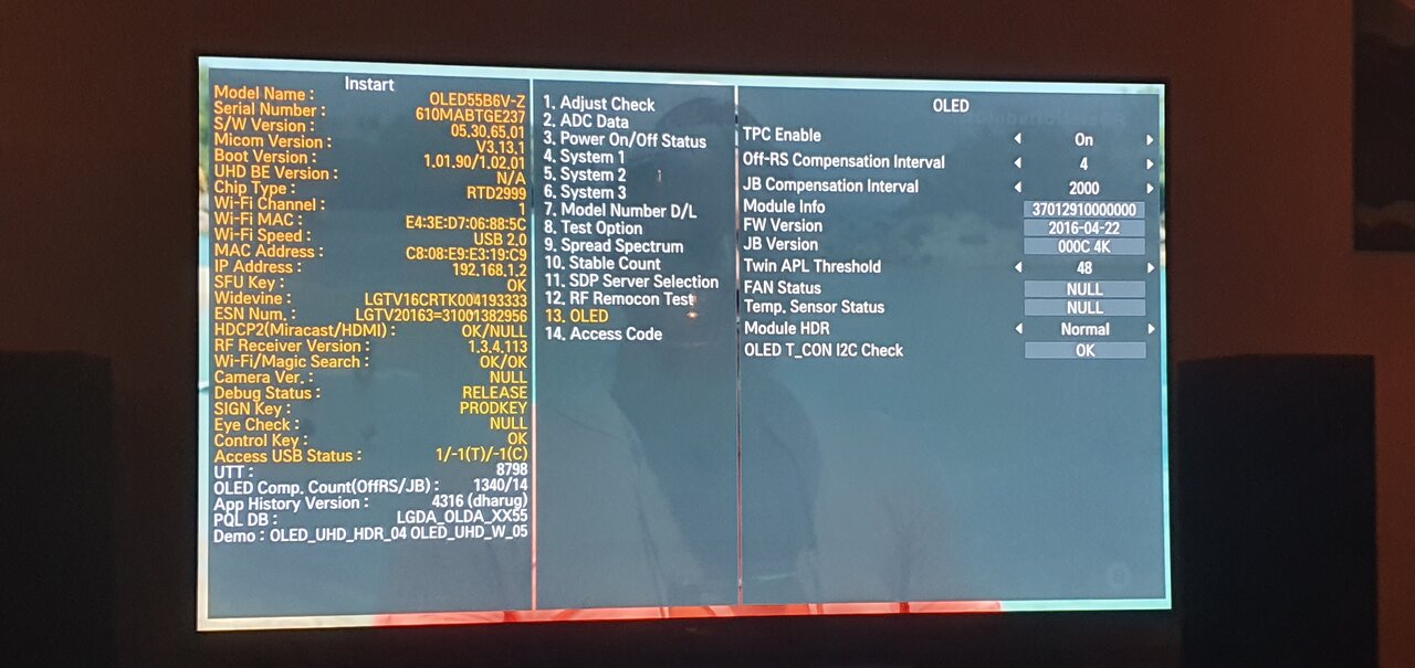

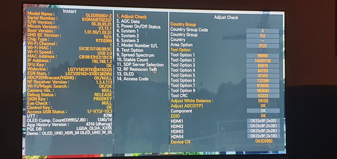

odi83 Δημοσ. 23 Οκτωβρίου 2019 Δημοσ. 23 Οκτωβρίου 2019 (επεξεργασμένο) 24 λεπτά πριν, warewolf είπε Αν ισχυε η αποψη σου, τοτε ΟΛΕΣ οι oled απο το 2015 και υστερα, θα επρεπε να εχουν παθει Burn in. To κοκκινο subpixel δεν κανει γρηγοροτερο degradation απο τα υπολοιπα. Το γρηγοροτερο το κανει το μπλε μιας και εχει τη μικροτερη ημιζωη απο τα υπολοιπα οργανικα. Απλως στις νεοτερες Oled λογω διπλου stack απο μπλε στοιχειο, το native λευκο της Tv ειναι στους 8500Κ περιπου. Οταν καλιμπραρεις ή παιξεις σε καποιο καλιμπραριμενο mode, το λευκο για να γινει πιο θερμο θα συμμετεχει και το κοκκινο subpixel. Ετσι λοιπον το κοκκινο subpixel γραφει περισσοτερες ωρες απο τα υπολοιπα μιας και παιζει και οταν πρεπει να αποδωθει κοκκινο ή καποια αποχρωση του, αλλα και οταν αναβει και το λευκο subpixel για να του διορθωσει τη θερμοκρασια. Στα πανελ του 2019 το κοκκινο subpixel μεγαλωσε, ετσι ωστε να αποδιδει ιδια φωτεινοτητα με χαμηλοτερη ταση. Στο τεστ του rtings, χρειαστηκαν 5000 ωρες ειδησεων με φως στο τερμα για να αρχισει να υπαρχει τετοιο θεμα, με cc ανα 5ωρο. Με 3-4 ταινιες την εβδομαδα, δεν γινεται οσο και να το θες δηλαδη, να προκαλεσεις burn in απο τις μαυρες μπαρες. Επαναλαμβανω, αυτη τη στιγμη σου απαντω απο το Pc οπου επανω εχω την Oled ως μονιτορ στο καθιστικο. Ηδη συμπληρωσα 10.000 λειτουργιας σε 2.5 χρονια. Αντιλαμβανεσαι ποσες ωρες χρηση κανω καθημερινα και μαλιστα σε πολυ εντονοτερο βαθμο απο αυτον που περιγραφεις. (και εγω και αλλοι) Αρχισε να σκεφτεσαι μηπως επεσες σε ελλατωματικο κομματι. Μηπως σου ειναι ευκολο να τραβηξεις μια φωτο απο το service menu, να δουμε ποσες ωρες λειτουργιας και ποσα cc εχει κανει, ωστε να καταλαβουμε τι μπορει να εχει συμβει. ? Υπαρχουν κ αλλοι κατοχοι των 2016 μοντελων οι οποιοι αναφερουν πολυ παρομοια burn in με το δικο μου κ ειδικοτερα με τα δυο συγκεκριμενα λογοτυπα. Επισης εχω δει πολλες αναφορες σε burn in απο υποτιτλους. Δεβ θεωρω οτι επεσα σε ελατωμματικο κομματι πλην ομως θα κοιταξω να μπω στο service menu να τραβηξω εικονα. Οσον αφορα το degradation του κοκκινου subpixel δεχομαι την αναλυση σου αλλα το αποτελεσμα ρε φιλε δεν αλλαζει. Τα κοκκινα subpixels ειναι αυτα που εξασθενουν πρωτα . Αν πλησιασω μαλιστα το πανελ μπροστα ακριβως στα ματια μου βλεπω ολοκληρες περιοχες απο κοκκινα subpixels σαν clusters που αν βαλεις κοκκινο φοντο ειναι πλεον τελειως μαυρα! End of life ενα πραγμα.... Οριστε εικονα απο service menu. Δεν νομιζω να εχει καποιο θεμα. Οι cc φαινεται οτι ετρεχαν κανονικα . Το 14 νομιζω ειναι οι μεγαλοι κυκλοι ανα 2000 ωρες. Ειχα τρεξει μερικους μονος μου μηνες πριν στην προσπαθεια μου να καθαρισω το πανελ οταν αρχισα να βλεπω το burn in να εξελισσεται . Και μια δευτερη .... Επεξ/σία 23 Οκτωβρίου 2019 από odi83
warewolf Δημοσ. 24 Οκτωβρίου 2019 Δημοσ. 24 Οκτωβρίου 2019 (επεξεργασμένο) Mεσος ορος CC 6.5 ωρες, δεν το λες και τακτικο. Ισως καποιο αλλο μελος της οικογενειας δεν τηρουσε τους κανονες περι τακτικου cc ή φωτεινοτητας. (συμβαινει) Στο νημα περι Oled εχουν γραφτει διαφορες ιδεες για το πως καποιος μπορει να προφυλαχτει πολυ καλυτερα. Για παραδειγμα, ενω η EBU εχει εκδωσει προσφατη οδηγια να μειωσουν οι σταθμοι τις φωτεινοτητες logo για τις Oled, αυτοι την γραφουν στα παλια τους τα παπουτσια. Ετσι, καλυτερα ο θεατης που εχει σκοπο να δει τηλεοπτικο με εντονα λογοτυπα (ειδικα με κοκκινο, εχει αναφερθει κι αυτο) καλυτερα να μειωνει λιγο παραπανω το Oled light & contrast (σε καποιο preset) για να παρακολουθει ανετα με τις ωρες τηλεοπτικο. Στις ταινιες με μπαρες, τα πραγματα δεν ειναι τραγικα, δεν χρειαζεται. Επισης στο service menu παρατηρησα την ενδειξη 14 μεγαλων CC. Αν θεωρησουμε πως με τις 8500 ωρες, εκανε τα 4 αυτοματα, αυτο σημαινει πως τα υπολοιπα 10 εγιναν χειροκινητα. Λιγα λογια και για αυτο. Προσφατως στο youtube βλεπω βιντεακια απο παντελως ασχετους να δινουν συμβουλες προστασιας (καταστροφης ειναι βασικα) για oled, σε αλλους ασχετους χρηστες, οι οποιοι αν κανουν αυτα που θα τους πουν, θα κανουν μεγαλυτερη ζημια. Αλλος ελεγε να βαζουν πατερνακια που εναλλασουν χρωματιστες καρτελες ή πιξελς, ωστε να σβησουν το Burn in. Καμια μα καμια σχεση, οι Oled το Burn in το παθαινουν διαφορετικα απο οτι το παθαιναν οι Plasma. Αδικως βαζουν τις oled να γραφουν ωρες ασταματητα με πατερνακια για ....12ωρα. Ενας αλλος προτεινε μαλιστα να πραγματοποιειται χειροκινητο CC ΔΥΟ φορες το μηνα. Δηλαδη, 24 φορες το χρονο. Oποιος εχει sony oled θα εχει διαβασει στο manual πως το χειροκινητο το τρεχουμε μονο 1 φορα το χρονο και αν χρειαστει, οταν δουμε πως το αποτυπωμα δεν εφυγε υστερα απο αυτοματο cc. Καθε φορα που τρεχετε χειροκινητα το CC, στην ουσια πραγματοποιειται το ιδιο CC που τρεχει αυτοματα καθε 2000 ωρες. Και αυτο πραγματοποιει recalibration των τρανζίστορ οδήγησης ανεβαζοντας συνεχως την ταση. Αν το τρεχετε συνεχεια επαναλαμβανομενα θα υπεροδηγησετε το πανελ και στην ουσια θα το γερασετε πριν της ωρας του. Στην περιπτωση σου odi83 τα 10 χειροκινητα ειναι πολλα, παρα πολλα. Δικη μου προτροπη ειναι αν καποιος παιζει παρα πολλες ωρες Tv γιατι αυτη χρησιμοποιειται απο ολα τα μελη ως συντροφια/ραδιοφωνο για την νοικοκυρα, παππου, γιαγια, παιδια, καλυτερα να υπαρχει και μια δευτερη lcd σπιτι για να τραβαει ολο το ζορι ανοιχτη σερι ολη μερα. Η νοοτροπια που ειχες μια Lcd σπιτι, ανοιγε στις 5 τα ξημερωματα για να ακουσεις κατι πριν φυγεις για δουλεια, συνεχιζε ανοιχτη για την νοικοκυρα να δει πρωιναδικα-μεσημεριαναδικα, μετα την επιαναν τα παιδια να δουν τα παιδικα, μετα ο μπαμπας να δει καμια ταινια κλπ, και η Tv επαιζε σερι 16ωρα τη μερα...νομιζω οτι εχει περασει ανεπιστρεπτι. Ετσι κι αλλιως οι lcd entry level σημερα ειναι παμφθηνες ( ο κοτσοβολος ειχε πριν μερες 50"με 190 ευρω) Παρτε μια βρε παιδια να παιζει τα σαβουροκαναλα, δεν χρειαζεται Hi end μεσο προβολης για να δεις τηλεοπτικο. Και αμεσως το προβλημα με τα καταραμενα λογοτυπα με το 100% φουλ φωτεινοτητα, που δεν σεβονται την οδηγια της EBU, δεν θα σας ξανα απασχολησει, οπως δεν απασχολει καθολου κανεναν χρηστη Oled που εχει κανει το ιδιο. Μπαρες απο ταινιες, λογοτυπα απο παιχνιδια, μην σας απασχολουν καν για burn in αν την κλεινετε τακτικα για λιγα λεπτα. Αν καποιος παλι δεν θελει ή δεν μπορει για οποιονδηποτε λογο να αλλαξει τις παραπανω αναφερομενες συνηθειες, τοτε...LCD. (μεχρι να βρεθει καλυτερη εναλλακτικη) Σιγουρα απο αποψη νοοτροπιας και χειρισμου οι Oled δεν ειναι για ολους. Ειναι ομως οτι καλυτερο απο εικονα σημερα και οποιος την συνηθισει (δυστυχως) δεν μπορει να επιστρεψει σε lcd. Ξεχασα να ρωτησω τον odi83 εαν δοκιμασε να απευθυνθει στο σερβις της lg οταν ηταν εντος εγγυησης. Σε αλλους χρηστες απο πληροφοριες που συλλεγουμε, ειτε τους αλλαχτηκε πανελ, ειτε εγινε αντικατασταση τηλεορασης. (για burn in) Επεξ/σία 24 Οκτωβρίου 2019 από warewolf 2
