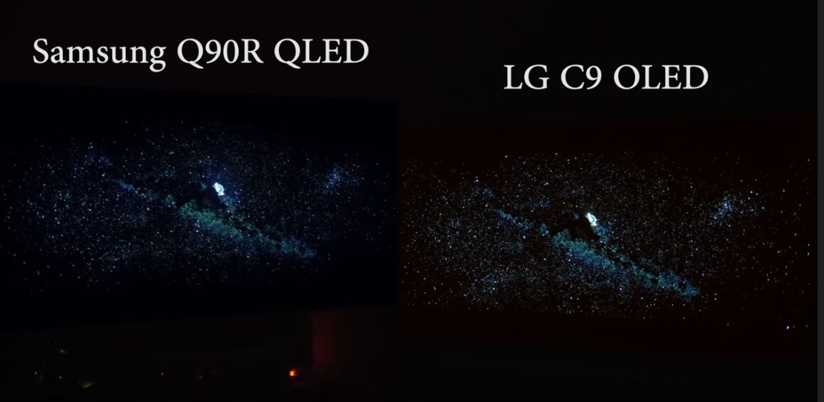

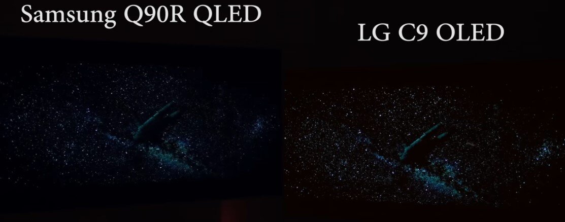

warewolf Δημοσ. 25 Νοεμβρίου 2019 Δημοσ. 25 Νοεμβρίου 2019 Oι νομοι της φυσικης δεν γινεται να καταρριφθουν. Η τηλεοραση ειναι μετρημενη απο επαγγελματια calibrator. Η Q90R εχει φωτεινοτητα μαυρου 0.05nits, οταν το λευκο της υστερα απο καλιμπραρισμα μετριεται το λευκο στα 120Nits. Δηλαδη, το contrast της ειναι 2400:1. Δοξα το Θεο εχουμε δει και μετρησει δεκαδες μοντελα και ξερουμε απο εμπειρια πως παιζει το μαυρο σε μια tv με 4-5000:1, οπως οι παλιες κλασσικες LCD. Το contrast της Q90R ειναι σχεδον το μισο και απο το 5000:1 μιας τυπικα καλης LCD για τους λογους που αναφερθηκαν πιο πανω. Δεν γινεται απο τη μια να προτεινετε να να μην αγοραζουν IPS πανελς επειδη δινουν 1100-1500:1 contrast και απο την αλλη να θεωρειτε το 2400:1 πως ειναι πολυ καλο μαυρο. Οσοι δεν γνωριζουν απο οργανα μετρησεων, τι σημαινουν οι διαφορες τιμες εχουμε και εικονιτσες. Η Q90R διπλα απο την C9 στην σκηνη "gravity": η Q90R για να κρατησει οσο μαυρο μπορει, κρασαρει την πληροφορια, ενω οσα αντικειμενα φωτεινα παραμενουν (αστερια) αυτα ειναι πιο ντιμαρισμενα απο την OLED. (Υπ οψιν καλιμπραρισμενες το ιδιο) αμεσως παρακατω, οταν εμφανιζεται το δυνατο φως της στολης αστροναυτη, η Q90R δεν μπορει να κρατησει το μαυρο, αφου ανεβαζει οπισθιο για να φωτιστει η στολη. Το μαυρο πηγε περιπατο. Γκρι-μπλε οπως το βιωνουμε τοσα χρονια, εντελως φυσιολογικο, μιας και το κοντραστ ειναι μολις 2400:1 2

warewolf Δημοσ. 25 Νοεμβρίου 2019 Δημοσ. 25 Νοεμβρίου 2019 Eυτυχως ομως η τηλεοραση ειναι κανονι. Την πηραμε για σουπερ HDR, θα μας ανταμειψει με αυτο. Και την βλεπουμε απο κατω διπλα απο OLED στο τυφλό τεστ του HDTVtest. Εδω λογω HDR ανεβασε πολυ παραπανω φως ο οπισθιος με αποτελεσμα η υδρογειος να ειναι φωτεινο μπλε αντι για μαυρο. ΑΛΛΟ πραγμα να σου σβηνει μια ζωνη που εχει μαυρη μπαρα και να βλεπεις την μπαρα μαυρη, και ΑΛΛΟ πραγμα το μαυρο να περιβαλλει πολλα μικροσκοπικα πραγματακια που πρεπει να φωτιστουν. Εκει ο οπισθιος φωτισμος απο 0 ανεβαινει παραπανω και αναγκαστικα το μαυρο γινεται γκρι. Πόσο. ? Οσο του επιτρεπει το contrast της tv.
