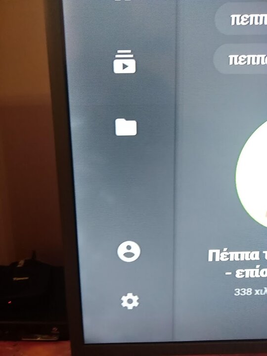

yiankap Δημοσ. 7 Οκτωβρίου 2019 Δημοσ. 7 Οκτωβρίου 2019 (επεξεργασμένο) Καλησπέρα σας, Έχω αυτήν την τηλεόραση από την οποία είμαι αρκετά ικανοποιημένος https://www.e-shop.gr/tv-samsung-ue43m5502-43-led-full-hd-smart-wifi-p-PER.158209?gclid=EAIaIQobChMIzd29jeqK5QIVlJIYCh0K2QwJEAAYASAAEgI70fD_BwE Την είχα αγοράσει από τον Κωτσόβολο ως το πιο "ακριβό" μοντέλο Fhd της SAMSUNG στις 43" (600 € - εντάξει με κ....σαν λίγο , την ίδια περίοδο σε άλλα μαγαζιά την έβρισκα έως και 100 € κάτω). Εδώ και αρκετό καιρό έχει στα δεξιά άνω και κάτω άκρα σκιές και μάλιστα στο κάτω άκρο μέσα στο κέντρο της σκιάς, έχει μια πιο φωτεινή περιοχή. Δεν είναι τίποτα το φοβερό αλλά μόνο που το βλέπω σεληνιάζομαι. Με τεχνικό γνωστό μου που μίλησα , μου είπε ότι είναι ξεκάθαρα Panel, το οποίο θέλει αλλαγή. Στον Κωτσόβολο (με δεδομένο ότι η εργοστασιακή εγγύηση έχει λήξει και είμαι πλέον στο total support του Κωτσόβολου) που ρώτησα ενημερωτικά , μου είπαν ότι αν είναι panel κσι δεν συμφέρει η επισκευή και θα μου το αλλάξουν με άλλο μοντέλο, τουλάχιστον ίδιων δυνατοτήτων . Αν κάποιος/οι έχουν παρόμοια εμπειρία με το service του Κωτσόβολου, θα ήθελα την εμπειρία τους στα παρακάτω : 1. Θα μου την αλλάξουν με μεταχειρισμένη, με καινούρια ή θα μου δώσουν πιστωτικό; 2. Αν μου την αλλάξουν με μεταχειρισμένη, αυτή θα είναι κάποια επισκευασμένη (ακόμα και παλαιότερο μοντέλο από την δικιά μου) ή κάποιο εκθεσιακό από το κατάστημα; 3. Αν μου την αλλάξουν με καινούρια ή μεταχειρισμένη με τι εταιρεία θα μου αλλάξουν την τηλεόραση : Με samsung ή ότι άλλο εύκαιρο έχουν σε FHD; Και πως θα εξασφαλισθεί το ιδίων δυνατοτήτων; 4. Αν μου την αλλάξουν με καινούρια Samsung, τότε έχοντας σαν δεδομένο ότι ο Κωτσόβολος δεν έχει πια Samsung FHD, θα προτείνουν 4K; 5. Aπό τα 4-5 μοντέλα SAMUNG 43" 4Κ που υπάρχουν στο site του Κωτσόβολου, ποιο συγκεντρώνει τις περισσότερες πιθανότητες να μου δώσουν; Το πιο φθηνό (309 €) ή το πιο ακριβό (449 €); Παλαιότερης σεζόν (NU) ή καινούριας (RU)?Μην ξεχνάμε ότι τους έσκασα 600 €. 6. Αν θέλω κάτι διαφορετικό σε μάρκα (σκέφτομαι philips ambilight που δεν ήταν διαθέσιμη όταν αγόρασα την samsung), μπορώ να πληρώσω κάποια διαφορά και να το πάρω; Προσπάθησα να καλύψω όλες τις περιπτώσεις. Ευχαριστώ για τον χρόνο σας. Επεξ/σία 11 Οκτωβρίου 2019 από yiankap

yiankap Δημοσ. 24 Οκτωβρίου 2019 Μέλος Δημοσ. 24 Οκτωβρίου 2019 Μετά από 2 εβδομάδες και 1 ημέρα, παρέλαβα την τηλεόραση από την επισκευή (της άλλαξαν ταινίες LED). H τηλεόραση πλέον είναι σε χειρότερη κατάσταση από ήταν πριν! Με πολλαπλά φωτεινά σημεία στα αριστερά της οθόνης ! Ο τεχνικός το είδε μου είπε κάτι για φίλτρα και ότι δεν επισκευάζονται και ότι είναι πλέον θέμα πάνελ και ότι δεν ήταν ορατό από πριν γιατί οι λάμπες LED ήταν καμένες (η αρχική βλάβη ήταν σκοτεινές περιοχές στις αριστερές γωνίες της οθόνης και στην κάτω γωνία ένα πιο φωτεινό σημείο στο κέντρο της σκοτεινης περιοχής) Όταν τον ρώτησα τι γίνεται σε αυτή την περίπτωση μου είπε ότι ο Κωτσόβολος τις αλλάζει τις τηλεοράσεις που δεν φτιάχνονται αλλά αυτό είναι άλλη περίπτωση, δηλώστε την βλάβη μετά το τριήμερο και θα δούμε.
