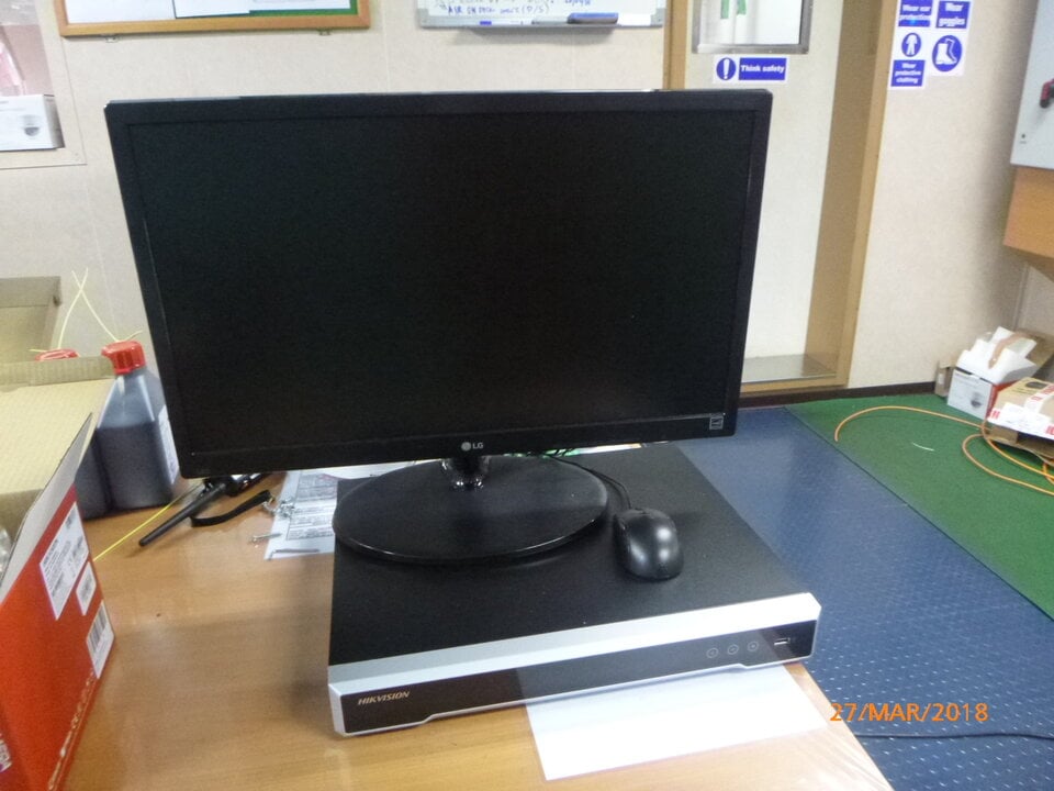

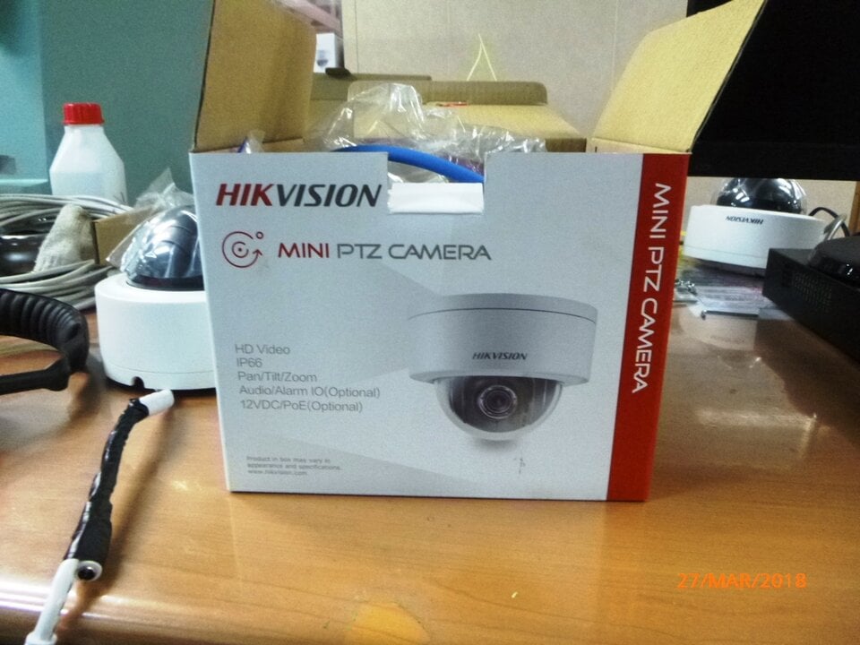

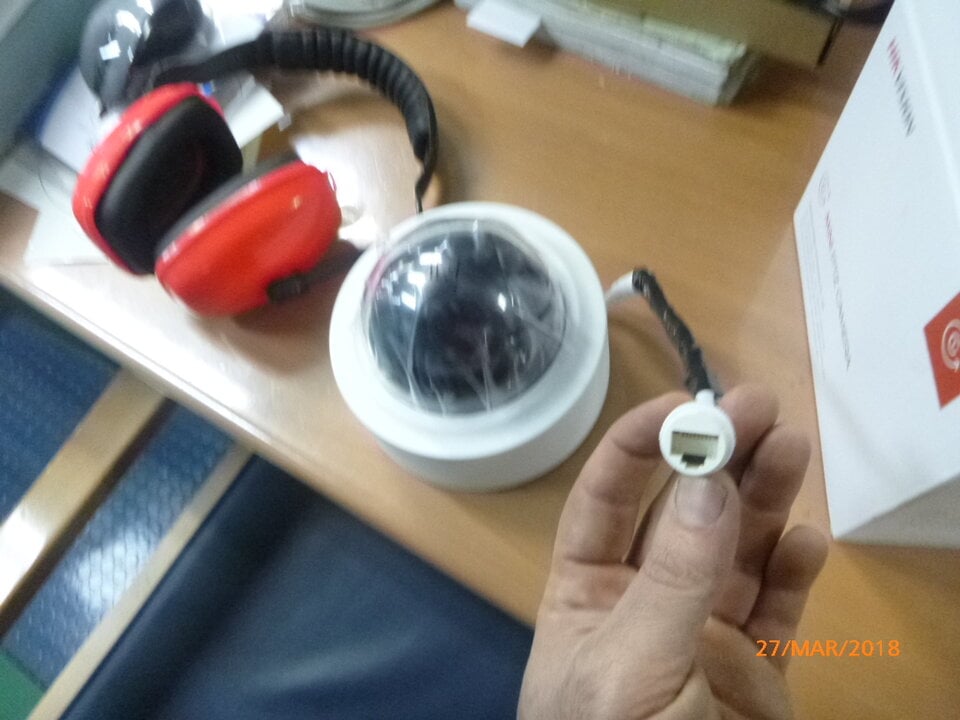

soter79 Δημοσ. 9 Οκτωβρίου 2019 Δημοσ. 9 Οκτωβρίου 2019 (επεξεργασμένο) Καλησπερα σας παρολο που δεν ειναι το αντικειμενο εργασιας μου η τοποθετηση καμερων ετυχε να το ποθετησουμε με εναν φιλο και συναδελφο ενα σετ καμερων hikvision POE -PTZ και αυτο που αποκομησα απο ολη την εγκατασταση ειναι οτι αν τοποθετεις POE καμερες τα πραγματα γινονται πιο ευκολα και φυσικα ειδα με τα ματια μου ποσο απλη( θα μπορουσαμε να πουμε οτι ειναι η ρυθμιση των καμερων αυτων.) Στο σπιτι μου θα ακολουθησω την ιδια συνταγη και θα τοποθετησω τα παρομοια υλικα 1) HIKVISION DS-7608NI-K2 /8P το εχω βρει 220 ευρω σε γνωστο ιντερνετικο καταστημα 2)HIKVISION DS-2CD1121-I καμερες 60Ευρω (δεν χρειαζομαι PTZ) 3)καλωδιο CAT 6 με ενισχυση εξωτερικη ωστε να μπορει να μπει μεσα στον τοιχο και να κλειστει με λασπη το καλο της εγκαταστασης αυτης ειναι οτι με τη χρηση αυτου του μονου καλωδιου περναμε δεδομενα και ρευμα χωρις να υπαρχει αναγκη για οτιδηποτε αλλο. Επισης μπορουμε να ξεκινησουμε με 1 η 2 καμερες και στην συνεχεια να προσθεσουμε οσες μπορουμε η θελουμε. υπαρχει η δυνατοτητα απομακρισμενης συνδεσης μεσω προγραμματων της Hikvision. Καλο βραδυ Επεξ/σία 10 Οκτωβρίου 2019 από soter79
