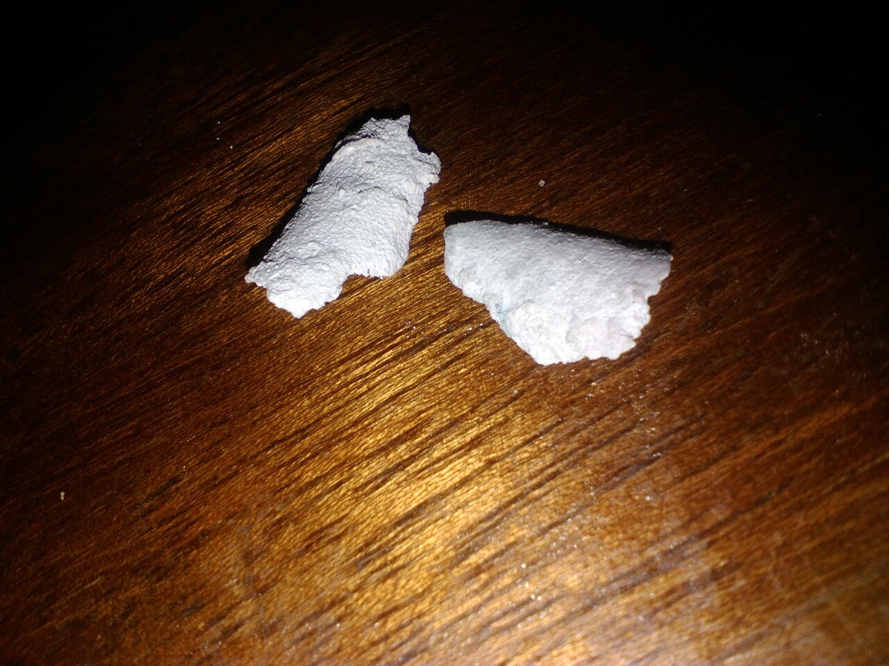

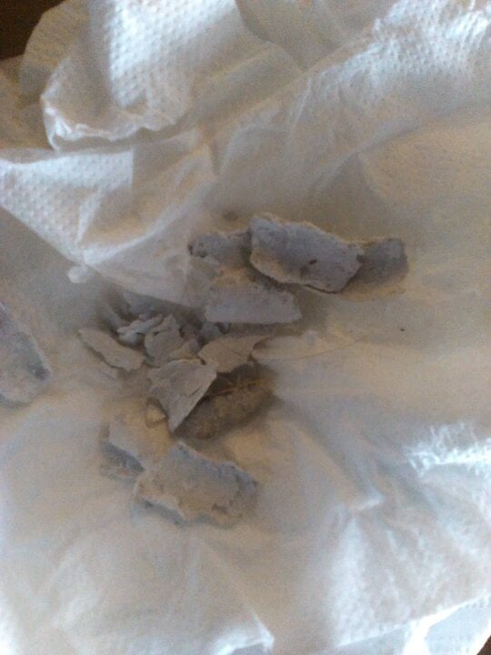

johnmegarythmos Δημοσ. 5 Οκτωβρίου 2019 Δημοσ. 5 Οκτωβρίου 2019 (επεξεργασμένο) καλημερα εχουμε 2 πλυντηρια το ενα καινουργιο candy και καθαριζοντας το φιλτρο βρηκα αυτα τα κομματια ( δειτε στην φωτογραφια ) τι μπορει να ειναι ; αλατα ; και τι μπορει να βαλω ; μπορει να εχει χαλασει το πλυντηριο το εχουμε κανενα χρονο το παλιο πλυντηριο eskimo που εχουμε δεν μου εβγαλε αυτα τα κομματια . υπαρχει καποια αλλη λειτουργια στα νεα πλυντηρια που βγαζουνε αυτα τα κομματια; πχ απο το φιλτρο; χρησιμοποιουμαι σκιπ ή αριελ σκονη αυτην την στιγμη παλια ειχαμε υγρο σκιπ ενα μπλε και μαλακτικο lenor μπορει αν φταιε καποιο απο αυτα; ή το νερο ειναι πολυ σκληρο; τι μπορουμε να βαλουμε; και καθε ποτε θα μπορουμε να βλεπουμε οτι εχει καθαρισει; . ειδα στο ιντερνετ για calgon HYGIENE PLUS GEL 750 ML που το βαζεις καθε 15 πλυσεις ή μια φορα τον μηνα να πλαινει με αυτο το υγρο χωρις ρουχα για καθαρισει λεει αλατα και βακτηριδια . τι μου προτεινεται; . επισης ειδα οτι εχει βγαλει και η miele ενα καθαριστικο αλατων και ενα καθαριστικο για σαπουνι στις σωληνες του πλυντηριου. δειτε εδω ενα βιντεο καπου διαβασα για σοδα πλυσηματος εξυπηρετει καπου; επισης τι διαφορα μπορει να εχει το calgon που βαζεις μαζι με το απορρυπαντικο ρουχων και πλενεις μαζι με αυτο ; Επεξ/σία 5 Οκτωβρίου 2019 από johnmegarythmos
Ukforthemoment Δημοσ. 5 Οκτωβρίου 2019 Δημοσ. 5 Οκτωβρίου 2019 Δεν καταλαβαίνω τι είναι αλλά για να είναι από κάτι που ξεχάστηκε σε τσέπη το αποκλείεις; Παρακολουθήστε το να δεις αν το ξανακάνει 1
johnmegarythmos Δημοσ. 5 Οκτωβρίου 2019 Μέλος Δημοσ. 5 Οκτωβρίου 2019 (επεξεργασμένο) οχι δεν ειναι σαν αλατα μου μιαζουνε αλλα δεν το εχω ξανα δει στα χρονικα τοσα χρονια που ειχαμε πλυντηριο. μοιαζει σαν αυτο https://gr.depositphotos.com/4481141/stock-photo-limescale-on-washing-machine-heater.html να εχουνε φυγει κομματια ή κανω λαθος;. Επεξ/σία 5 Οκτωβρίου 2019 από johnmegarythmos
Kostasspil Δημοσ. 5 Οκτωβρίου 2019 Δημοσ. 5 Οκτωβρίου 2019 Ετσι παντως γινεται και το χαρτι αν μπει πλυντηριο. Just sayin' 3
Lakou Δημοσ. 5 Οκτωβρίου 2019 Δημοσ. 5 Οκτωβρίου 2019 (επεξεργασμένο) Αν χρησιμοποιείς σκόνη πολύ πιθανων να είναι το απορρυπαντικό λόγω μεγάλης ποσότητας και καλής ποιότητας δεν διαλύθηκε σωστα. Επειδή δεν κατάλαβα αν τα είδες στην αντλία η στον κάδο να συμπληρώσω ότι αν είναι στον κάδο είναι σίγουρα χαρτοπετσέτες η κάτι χαρτικο( επειδή την πατάω σχεδόν μόνιμα) Επεξ/σία 5 Οκτωβρίου 2019 από Lakou 1
johnmegarythmos Δημοσ. 5 Οκτωβρίου 2019 Μέλος Δημοσ. 5 Οκτωβρίου 2019 ειναι κρουστα και δεν σπαει ευκολα αλλα τριβεται.

Επισκέπτης Δημοσ. 5 Οκτωβρίου 2019 Δημοσ. 5 Οκτωβρίου 2019 βαλε λιγο απορυπαντικο σκονη σε ενα ποτήρι, βρεξε το και ασε το να στεγνώσει και σύγκρινε. Εμενα μου μοιαζει με απορυπαντικο.
KoreanW Δημοσ. 5 Οκτωβρίου 2019 Δημοσ. 5 Οκτωβρίου 2019 (επεξεργασμένο) είναι όλα μαζί αυτά που αναφέρεις: άλατα, απορρυπαντικό ,μαλακτικό, βρωμιά από τα απόνερα, υπολείμματα πλύσης (χαρτιά, ίνες πχ) κλπ πριν δεκαετίες είχα Candy πλυντήριο και συνεχώς βούλωνε το φίλτρο και δεν άδειαζε το νερό κάθε τρεις και λίγο άλλαξα μάρκα πλυντήριο, και τα τελευταία 20 χρόνια χρειάστηκε να ξεβουλώσω το φίλτρο του πλυντηρίου της άλλης μάρκας μόνο μια φορά (κι αυτό γιατί όταν το άνοιξα βρήκα μέχρι και συνδετήρα...) . να υποθέσω λοιπόν ότι τα candy έχουν ένα θέμα με τη σχεδίαση του φίλτρου που στομώνει; ακραίο αλλά δεν το αποκλείεις Επεξ/σία 5 Οκτωβρίου 2019 από KoreanW
johnmegarythmos Δημοσ. 5 Οκτωβρίου 2019 Μέλος Δημοσ. 5 Οκτωβρίου 2019 9 λεπτά πριν, SB_1957 είπε Και τα δύο πλυντήρια είναι στο ίδιο σπίτι, άρα χρησιμοποιούν το ίδιο νερό? Το πιθανότερο είναι να ξεχάστηκε κάποιο χαρτί, χαρτομάντηλο, χαρτοπετσέτα κ.λπ. σε κάποια τσέπη ή να ήταν μπλεγμένο με τα ρούχα και διαλύθηκε. Η σόδα φαγητού κάνει την ίδια δουλειά και δεν είναι τόσο δραστική όπως η σόδα πλυσίματος. Μία ή δύο φορές το χρόνο με σόδα φαγητού στην υψηλότερη θερμοκρασία και άδειο κάνει την ίδια δουλειά με όλα τα διάφορα που κυκλοφορούν και τα χρεώνουν χρυσάφι! 40 χρόνια δεν είχαμε ποτέ πρόβλημα με κανένα πλυντήριο ρούχων. Αφού χρησιμοποιείτε calgon σε κάθε πλύση είστε εντάξει και δεν υπάρχει περίπτωση να πιάσει άλατα το πλυντήριο, όσο σκληρό κι αν είναι το νερό στην περιοχή σου. δεν χρησιμοποιω calgon ρωτα για να παρω calgon.
SB_1957 Δημοσ. 5 Οκτωβρίου 2019 Δημοσ. 5 Οκτωβρίου 2019 9 λεπτά πριν, johnmegarythmos είπε δεν χρησιμοποιω calgon ρωτα για να παρω calgon. Αν δεν χρησιμοποιείτε τότε μάλλον είναι άλατα, αφού λες ότι είναι σκληρό και θρυμματίζεται. Calgon σε κάθε πλύση και σε όλες τις θερμοκρασίες και απορρυπαντικό και μαλακτικό στις συνιστώμενες δόσεις και ποτέ περισσότερο από όσο χρειάζεται. Αν έχει έξτρα ξέβγαλμα το πλυντήριο χρησιμοποιείστε το για να ξεπλυθούν εντελώς τα ρούχα από το απορρυπαντικό αλλά και να μην μένουν υπολείμματα στο πλυντήριο.

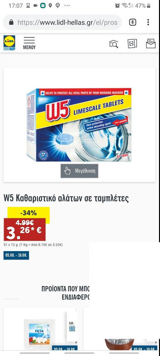

dhmak Δημοσ. 5 Οκτωβρίου 2019 Δημοσ. 5 Οκτωβρίου 2019 (επεξεργασμένο) δεν χρειάζεται να πετάμε τα χρήματα στο όνομα και οι w5 του lidl τόσα χρόνια μια χαρά λειτουργικότατο κρατάνε το aeg μου, χωρίς να με γδέρνουνε οικονομικά (κάποιες φορές μάλιστα τις δίνει ακόμα πιο φθηνά). Επεξ/σία 5 Οκτωβρίου 2019 από dhmak 3 1
