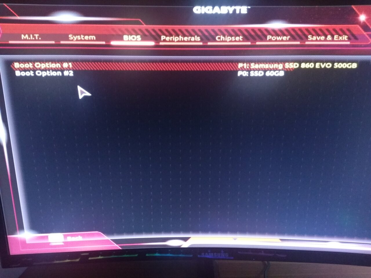

GooFysGR Δημοσ. 3 Οκτωβρίου 2019 Δημοσ. 3 Οκτωβρίου 2019 (επεξεργασμένο) Αν αναγνωριζόταν το στικάκι αλλά υπήρχε θέμα με τον δίσκο, θα γινόταν το boot στο setup των Windows, και εκεί δεν θα έβρισκε τον δίσκο για να προχωρήσει η εγκατάσταση. Απο τα Printscreen εγώ καταλαβαίνω πως δεν γίνεται καν boot, ούτε βλέπω να έχει οριστεί ως συσκευή το USB στο boot priority. Αν το στικάκι είναι σωστά γραμμένο, εγώ θα πείραζα τα MBR - UEFI, και θα άλλαζα την θύρα του δίσκου όπως λέει ο φίλος από πάνω. Επεξ/σία 3 Οκτωβρίου 2019 από GooFysGR

smpt Δημοσ. 3 Οκτωβρίου 2019 Δημοσ. 3 Οκτωβρίου 2019 έλα ντε.... Προφανώς λέει για το καλώδιο τροφοδοσίας. Δεν βγάζεις τον 60ρι και να αφήσεις μόνο το 500ρι. Βαλε και το στικακι και ενεργοποίησε τον υπολογιστή. Πάτα ξανά το Φ12 και ποσταρε το boot order που θα βγάλει. Να δούμε αν βλέπει το στικακι μαζι με τον 500ρι, γιατί η φώτο που έχεις ανεβάσει δεν το εχει. 1

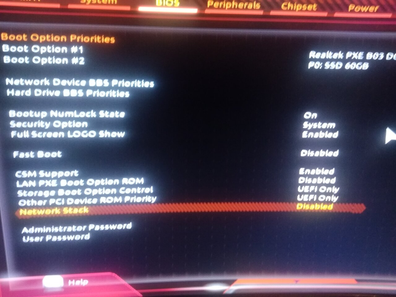

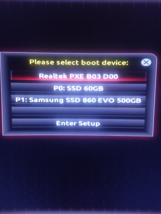

zvarthangalos Δημοσ. 3 Οκτωβρίου 2019 Μέλος Δημοσ. 3 Οκτωβρίου 2019 Λοιπόν ακολούθησα κάποιες συμβουλές που μου είπατε εδώ είναι το boot priority εφόσον έχω περασμένα τα Windows και πάω για boot όμως όταν ανοίγει μου βγάζει το μνμ :Reboot and select proper boot device or insert boot media in selected boot device and press a key_
eleosre Δημοσ. 3 Οκτωβρίου 2019 Δημοσ. 3 Οκτωβρίου 2019 19 ώρες πριν, zvarthangalos είπε Εδώ που σου λέει storage boot option control..μπορει να γίνει legacy?και δεν ξέρω στο τελευταίο σου μην εάν εισαι στο hard drive BBS properties..επίσης τι επιλογές σου βγάζει στο security option?
