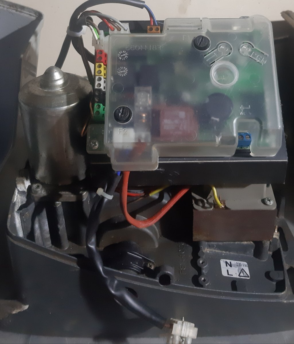

mpourt Δημοσ. 7 Απριλίου 2023 Δημοσ. 7 Απριλίου 2023 (επεξεργασμένο) 3 ώρες πριν, hp8 είπε αν έχει πρόβλημα εννοείται ότι θα έχει αποτέλεσμα Αλλωστε φτηνοι ειναι Δες τάση και φαραντΤα ραουλα τα έχεις κοιτάξει ? Μήπως έχουν θέμα και ζορίζουν τον κινητήρα και σταματάει απο θερμικό ? Τα ραουλα είναι οκ. 3 ώρες πριν, cthulhucarbide είπε Αρχικά κάνε την πόρτα κάμποσες βόλτες με τα χέρια να δεις άμα γλυστράει όπως θα έπρεπε, και αν σφίγγει λίγο σε κάποιο σημείο. Μετά από αυτό το καλύτερο που μπορείς να κάνεις είναι να φέρεις ηλεκτρολόγο να δει την κατάσταση του μοτέρ, των πυκνωτών κλπ. Μπορεί ίσως να μετρήσει τα αμπέρ του μοτέρ όσο λειτουργεί ώστε να δει αν αυξάνεται το φορτίο σε κάποιο σημείο. Όταν λες κλειδί για χειροκίνητη λειτουργία και ότι δεν γυρίζει τι εννοείς? Αν υπάρχει μια κλειδαριά που δεν γυρνάει δοκίμασε να την λύσει για να της κάνεις συντήρηση, καθάρισμα λάδι κλπ. Επίσης κοίτα και τον αισθητήρα που σταματάει την πόρτα στις ακραίες θέσεις. Είναι μηχανικός ή μαγνητικός? Μήπως ενεργοποιείται αυτός τυχαία και σταματάει την πόρτα στην μέση Η πόρτα στην αρχή ξεκινά κανονικά, στη μέση ακριβώς κόβει ταχύτητα και μετά σταματά τελείως. Αν πατήσω πάλι το κουμπί φτάνει μέχρι το τέρμα, δηλαδή ανοίγει κανονικά. Στη συνέχεια για να κλείσει θέλει πολλές προσπάθειες και στο τέλος την υποβοηθω σπρώχνοντας την για να πάρει περισσότερη ταχύτητα. Θα λύσω το μοτέρ, θα το καθαρίσω και θα το γραδαρω μάλλον. Θα αγοράσω και έναν πυκνωτη Μήπως και είναι αυτό... Δεν εχω βάλει αισθητήρα στα δεν είναι αυτό το πρόβλημα. Επεξ/σία 7 Απριλίου 2023 από mpourt
cthulhucarbide Δημοσ. 7 Απριλίου 2023 Δημοσ. 7 Απριλίου 2023 Αισθητήρα/τερματικά στοπ δεν μπορεί να μην έχει. Όταν φτάνει στην άκρη πως σταματάει το μοτέρ να δίνει? Συνήθως είναι μια ράβδος που συνδέεται μέσα με διακόπτη που δίνει την εντολή. Όταν η πόρτα ακουμπήσει την ράβδο, σταματάει το μοτέρ
mpourt Δημοσ. 9 Απριλίου 2023 Δημοσ. 9 Απριλίου 2023 Στις 7/4/2023 στις 5:52 ΜΜ, cthulhucarbide είπε Αρχικά κάνε την πόρτα κάμποσες βόλτες με τα χέρια να δεις άμα γλυστράει όπως θα έπρεπε, και αν σφίγγει λίγο σε κάποιο σημείο. Μετά από αυτό το καλύτερο που μπορείς να κάνεις είναι να φέρεις ηλεκτρολόγο να δει την κατάσταση του μοτέρ, των πυκνωτών κλπ. Μπορεί ίσως να μετρήσει τα αμπέρ του μοτέρ όσο λειτουργεί ώστε να δει αν αυξάνεται το φορτίο σε κάποιο σημείο. Όταν λες κλειδί για χειροκίνητη λειτουργία και ότι δεν γυρίζει τι εννοείς? Αν υπάρχει μια κλειδαριά που δεν γυρνάει δοκίμασε να την λύσει για να της κάνεις συντήρηση, καθάρισμα λάδι κλπ. Επίσης κοίτα και τον αισθητήρα που σταματάει την πόρτα στις ακραίες θέσεις. Είναι μηχανικός ή μαγνητικός? Μήπως ενεργοποιείται αυτός τυχαία και σταματάει την πόρτα στην μέση Η πόρτα στην αρχή ξεκινά κανονικά, στη μέση ακριβώς κόβει ταχύτητα και μετά σταματά τελείως. Αν πατήσω πάλι το κουμπί φτάνει μέχρι το τέρμα, δηλαδή ανοίγει κανονικά. Στη συνέχεια για να κλείσει θέλει πολλές προσπάθειες και στο τέλος την υποβοηθω σπρώχνοντας την για να πάρει περισσότερη ταχύτητα. Θα λύσω το μοτέρ και τα του να δώσω μάλλον. Θα αγοράσω και έναν πυκνωτη. Δεν εχω βάλει αισθητήρα στα δεν είναι αυτό το πρόβλημα. Καλησπέρα σε όλους. Λοιπόν... Έβγαλα όλο το σύστημα από τη βάση του. Το έλυσα, το καθάρισα. Είχα παρά πολύ χωμα και ζουζουνια μέσα και το γρασο του μοτερ είχε πολύ βρωμιά. Το συναρμολόγησα ξανά και το έβαλα ξανά στη βάση του και στο ρεύμα χωρίς αυτή τη φορά μα το συνδέσω με τη αυλόπορτα. Έκανε ξανά το ίδιο. Και παλι ξεκινά κανονικά και μετά από λίγο κόβει ταχύτητα. Σταματάει κανονικά όταν πατάω τον αισθητήρα με το χέρι. Άρα η πόρτα ούτε παχύνει, ούτε βάρυνε ξαφνικά 🤪..... 1
