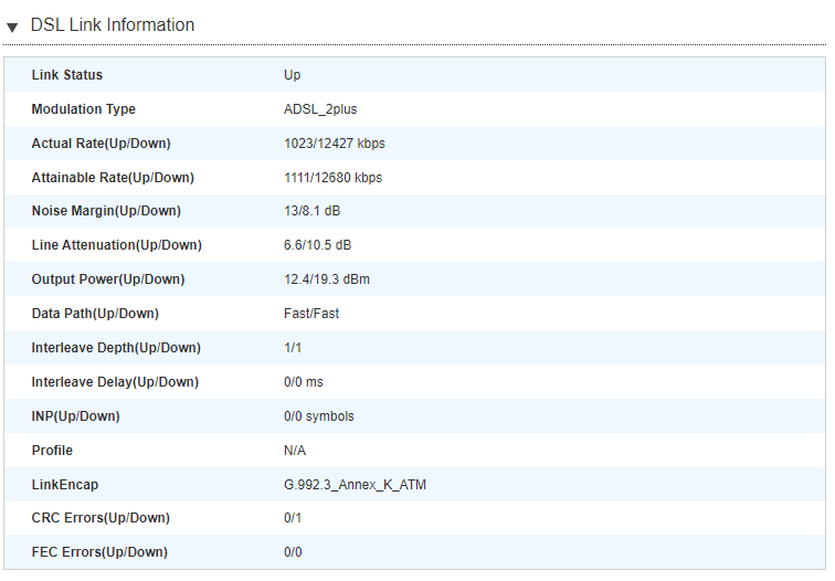

TehJoHnX Δημοσ. 1 Οκτωβρίου 2019 Δημοσ. 1 Οκτωβρίου 2019 Καλήμερα, μου συνέδεσε ο τεχνικός το ρουτερ για 24αρι, το ξέρω δεν είναι δυνατόν να είναι τέλειο και να κλειδώνω 24/1 ωστόσο η απόσταση που έχω νομίζω ότι είναι μικρή για να πιάνω τόσο λίγο. Μπορώ να κάνω κάτι; είναι φυσιολογική αυτή η ταχύτητα;

Geocheats2 Δημοσ. 1 Οκτωβρίου 2019 Δημοσ. 1 Οκτωβρίου 2019 με τέτοιο attenuation είσαι λιγότερο από χιλιόμετρο από το κέντρο, δήλωσε βλάβη, πιστεύω τα 24 θα έπρεπε να τα πιάνεις Δοκίμασε να απενεργοποιήσεις όλα τα adsl προφίλ μέσα από το ρουτερ και άσε μόνο τα vdsl (σε ενδιαφέρει το pofile 17a αν δεν κάνω λάθος)μπας και σε έχουν κουμπώσει σε καρτουλα adsl/vdsl αν συγχρονίσεις σε vdsl θα είσαι στα 24

TehJoHnX Δημοσ. 1 Οκτωβρίου 2019 Μέλος Δημοσ. 1 Οκτωβρίου 2019 4 ώρες πριν, spectaculator είπε Όταν λες η απόσταση είναι μικρή, από τι εννοείς; Από το κουτί, από το κέντρο; Εγώ ήμουν 400 μέτρα από το κουτί και 2 χιλιόμετρα από το κέντρο και η 24άρα έπιανε τόσα. Απο το κουτι, ναι 3 ώρες πριν, Geocheats2 είπε με τέτοιο attenuation είσαι λιγότερο από χιλιόμετρο από το κέντρο, δήλωσε βλάβη, πιστεύω τα 24 θα έπρεπε να τα πιάνεις Δοκίμασε να απενεργοποιήσεις όλα τα adsl προφίλ μέσα από το ρουτερ και άσε μόνο τα vdsl (σε ενδιαφέρει το pofile 17a αν δεν κάνω λάθος)μπας και σε έχουν κουμπώσει σε καρτουλα adsl/vdsl αν συγχρονίσεις σε vdsl θα είσαι στα 24 το δοκιμασα αμα το βαλω μονο σε vdsl, δεν συγχρονιζει αρα μαλλον οχι, στο 17a ανεβηκε 2 mbps 2 ώρες πριν, chios είπε 18-20 έπρεπε να έχεις άνετα, πρώτα τρεκαρε αν είσαι εντάξει με τις συνδέσεις, έχεις το ρουτερ στην πρώτη μπρηζα που έρχεται από έξω; και το ρουτερ κουμπωμένο χωρίς φίλτρα σπλιτερ; Ολα οκ ειναι απο τις συνδεσεις, το ρουτερ απευθειας πανω στην γραμμη ειναι και η πρωτη και μοναδικη πριζα

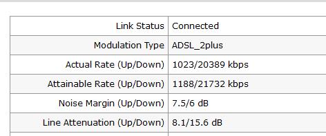

HateMe Δημοσ. 2 Οκτωβρίου 2019 Δημοσ. 2 Οκτωβρίου 2019 Δες εδώ εμένα πόσο atten έχω και πόσο κλειδώνω (κλειδώνω και 21-22 κάποιες φορές)
TehJoHnX Δημοσ. 3 Οκτωβρίου 2019 Μέλος Δημοσ. 3 Οκτωβρίου 2019 1 ώρα πριν, HateMe είπε Δες εδώ εμένα πόσο atten έχω και πόσο κλειδώνω (κλειδώνω και 21-22 κάποιες φορές) wow τοτε πολυ πιθανο να παει κατι λαθος, για να δουμε τωρα ποσο καιρο θα παρει να μαθω τι γινεται με την βλαβη που δηλωσε ο τεχνικος
HateMe Δημοσ. 3 Οκτωβρίου 2019 Δημοσ. 3 Οκτωβρίου 2019 7 λεπτά πριν, TehJoHnX είπε wow τοτε πολυ πιθανο να παει κατι λαθος, για να δουμε τωρα ποσο καιρο θα παρει να μαθω τι γινεται με την βλαβη που δηλωσε ο τεχνικος Έχεις και fast path πάντως, ρίχνει 2-3 mbps απ ό,τι θυμάμαι
