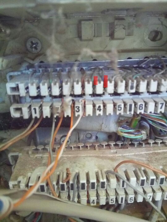

GiannhsG4A Δημοσ. 30 Σεπτεμβρίου 2019 Δημοσ. 30 Σεπτεμβρίου 2019 Καλησπέρα παιδιά, υπάρχει πρόβλημα με το καλώδιο του σπιτιού μου το οποίο έρχεται από το καφαο του ΟΤΕ, (έχει απόσταση κάπου στα 45 μέτρα το καφαο από το σπίτι) οπότε θα περάσω καλώδιο από εκεί στο σπίτι μου, απλά το θέμα είναι ότι η ρεγκλετα είναι φαγωμενη γιατί κάποιο τσακάλι "μάστορας" είχε βάλει κατσαβίδι μέσα και μάλλον με το καρφωτικο δεν θα πιάσει, ανάλογα με τις εικόνες, αν βγάλω τα δύο πάνω καλώδια (πάνω από τον αριθμό 3) το γκρι και το άλλο δεξιά του, και τα δύο κάτω τα οποία είναι αυτά που πάνε στο σπίτι μου και τα συνδέσω σε νέα ρεγκλετα με καρφωτικο όπως πρέπει να γίνει, θα είναι κομπλέ? Και τι καλώδιο μου προτείνεται να αγοράσω ώστε να είναι οκ στην απόσταση των 45 μέτρων χωρίς απώλειες και προβληματα? Σας ευχαριστώ πολύ εκ των προτέρων!

jkoukos Δημοσ. 30 Σεπτεμβρίου 2019 Δημοσ. 30 Σεπτεμβρίου 2019 Λογικά είναι ο κατανεμητής στην άκρη του οικοπέδου. Δεν χρειάζεται να αλλάξεις την οριολωρίδα. Μπορείς να αλλάξεις την θέση των καλωδίων σε κάποια κενή από τις διπλανές.
geod30 Δημοσ. 30 Σεπτεμβρίου 2019 Δημοσ. 30 Σεπτεμβρίου 2019 νέα ρεγκλέτα όχι γτ είναι άκυρο να είναι ένα όριο ξεκάρφωτο σε μια άδεια,καλύτερα ένωσέ τα και άφησε σήμανση πάνω στα καλώδια του οτέ με το όριο αν και πιστεύω ότι ο άλλος όσο ότι να ναι και να είναι δεν χάλασε τα λαμάκια που έχει μέσα με το κατσαβίδι και θα μπορείς με krone να τα πατσάρεις.

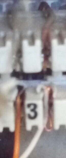

GiannhsG4A Δημοσ. 30 Σεπτεμβρίου 2019 Μέλος Δημοσ. 30 Σεπτεμβρίου 2019 Οπότε να βγάλω τα δύο πάνω, που είναι στο κομμάτι που έβαλα στον κύκλο στην θέση 4 απλά, τα οποία απ ότι κατάλαβα είναι αυτά του ΟΤΕ, και από κάτω ακριβώς τα δικά μου προς το σπίτι? Αλλά έτσι από τις άλλες κενές θέσεις θα πρέπει να βγάλω και τα ήδη κουμπωμένα ζευγάρια και δεν ξέρω, αυτό μήπως δεν επιτρέπεται... Δεν θα πρέπει να βγάλω αυτά ώστε να βάλω αυτά που είναι πάνω από τον αριθμό 3? Να τονίσω ότι ο αριθμός 1 και 2 είναι από 2 γειτονικά σπίτια τα οποία είναι ακριβώς δίπλα από το δικό μου, εγώ είμαι ο 3
madrivermadonus Δημοσ. 30 Σεπτεμβρίου 2019 Δημοσ. 30 Σεπτεμβρίου 2019 (επεξεργασμένο) αν τα ξεπατσαρεις και τα συνδεσεις ματιζοντας θα γινει η δουλεια αλλα δεν συνισταται για διάφορους λόγους. Απο οσο μπορω να διακρίνω δεν είναι "φαγωμένη" η ρεκλέτα. απλώς έχει μείνει λίγο καλώδιο. μπορείς να την καθαρίσεις με ένα λεπτό κατσαβίδι και μετά να πατσάρεις το καλώδιό σου με καρφωτικό lsa plus. και με κατσαβίδι μπορείς αλλα ταλαιπωρείς τη ρεκλέτα. υ.σ. Καφαο δεν είναι σε καμία περίπτωση. εισαγωγή ΟΤΕ είναι (αν δεις και έχει αρίθμηση με μαυρα γράμματα) ή ηλεκτρολογικός πίνακας. Στην πρώτη περίπτωση κανονικά δεν πρέπει να βάζεις χέρι... Επεξ/σία 30 Σεπτεμβρίου 2019 από madrivermadonus
GiannhsG4A Δημοσ. 30 Σεπτεμβρίου 2019 Μέλος Δημοσ. 30 Σεπτεμβρίου 2019 Είναι όντως λίγο φαγωμενο από μέσα και δεν ξέρω αν θα πιάσει το καλώδιο έτσι σκέτο, νομίζω πριν πολλά χρόνια υπήρχε το θέμα αυτό και είχανε βάλει τότε ένα πιο χοντρό χάλκινο καλωδιο στην άκρη και το είχαν σφηνωσει μέσα και ίσως αυτό το "χάλασε" Τι θα μου προτείνατε να κάνω λοιπόν? 😕
NikosKallithea Δημοσ. 30 Σεπτεμβρίου 2019 Δημοσ. 30 Σεπτεμβρίου 2019 Βγάλε τα δυο αντίστοιχα καλωδιακια που κουμπώνουν απέναντι στριφτα μεταξύ τους μόνωσε τα και είσαι οκ
GiannhsG4A Δημοσ. 30 Σεπτεμβρίου 2019 Μέλος Δημοσ. 30 Σεπτεμβρίου 2019 (επεξεργασμένο) @NikosKallithea τα πάνω με τα κάτω του 3 της πάνω ρεκλετας? Για τα πάνω φοβόμουν μήπως κάνουν γέφυρα με τα διπλανά προς τα δεξιά και φοβαμε να μη δημιουργήσω κάποιο πρόβλημα,μήπως γνωρίζεις? Επεξ/σία 30 Σεπτεμβρίου 2019 από GiannhsG4A
madrivermadonus Δημοσ. 30 Σεπτεμβρίου 2019 Δημοσ. 30 Σεπτεμβρίου 2019 (επεξεργασμένο) πατσαρε το δικο σου ζευγος (ασπρο/πορτοκαλι) στα πανω στην ιδια θεση ρεκλετας. αν δεν κανει καλη επαφη πας στη λυση β που ειναι η ματιση... Εναλλακτικα μπορείς να κάνεις τράμπα τη θέση 4 με την 3 αφού για την ώρα δεν χρησιμοποιείται.... βγαζεις το πάνω ζευγος της 4 με προσοχη μην τα μπερδέψεις, και το βάζεις στην "προβληματικη θεση 3. Ομοιως τη δικη σου 3 στην 4 και αντίστοιχα το δικό σου ζεύγος απο κάτω στην 4... Επεξ/σία 30 Σεπτεμβρίου 2019 από madrivermadonus
pavloa Δημοσ. 30 Σεπτεμβρίου 2019 Δημοσ. 30 Σεπτεμβρίου 2019 Μπορείς να βγάλεις τα καλώδια από την ρεγκλέτα και να ενώσεις τα καλώδια με Scotchlok https://www.hellasdigital.gr/electronics/components/3m-uy2-scotchlok-connector-grease-filling/ Και ο ΟΤΕ τέτοια χρησιμοποιεί, και εγώ στο καταστημα μου αλλά και στο σπίτι μου όταν άλλαξα το καλώδιο τέτοια έβαλα.
GiannhsG4A Δημοσ. 30 Σεπτεμβρίου 2019 Μέλος Δημοσ. 30 Σεπτεμβρίου 2019 @madrivermadonus απλά φοβάμαι μήπως η επάνω σειρά κάνει με κάποιο τρόπο γέφυρα μετάξι τους και γίνει καμία στραβή.... Η ενώνονται απλά το πάνω με το κάτω κάθετα? @pavloa όπως είπε ο φίλος από πάνω να βγάλω τα δύο από πάνω καλώδια και να τα ενώσω απευθείας με αυτά του σπιτιού μου?
madrivermadonus Δημοσ. 30 Σεπτεμβρίου 2019 Δημοσ. 30 Σεπτεμβρίου 2019 1 λεπτό πριν, GiannhsG4A είπε @madrivermadonus απλά φοβάμαι μήπως η επάνω σειρά κάνει με κάποιο τρόπο γέφυρα μετάξι τους και γίνει καμία στραβή.... Η ενώνονται απλά το πάνω με το κάτω κάθετα? ενωνονται κάθετα. δεν γίνεται γέφυρα με τα δίπλα. προτιμώτερη λύση έιναι η εναλλακτική που σου έγραψα. μη μπλέξεις με scotchlok που γράφει ο φίλος pavla γιατί αν χρειαστεί να το κόψεις θα μειωθεί το καλώδιο και παπα
GiannhsG4A Δημοσ. 30 Σεπτεμβρίου 2019 Μέλος Δημοσ. 30 Σεπτεμβρίου 2019 Καλώς, αύριο θα δοκιμάσω να τα κλιπαρω όπως έχουν με την ελπίδα να πιάσει, αν όχι θα τα ενώσω μετάξι τους απευθείας και απλά θα βάλω μονωτική να κλείσει καλά αν δουλεύει, αν όχι θα τα κλιπαρω τα δύο πάνω και τα δύο κάτω στη θέση 4 και λογικά θα είναι κομπλέ... Σωστά? Βασικά δήλωσα βλάβη, μήπως απλά να τα κλιπαρω και να τα αφήσω έτσι δουλεύουν δεν δουλεύουν, και να αφήσω να το κάνει ο τεχνικός για πιο σίγουρα? Αύριο θα με πάρουν τηλ για ραντεβού λογικά
