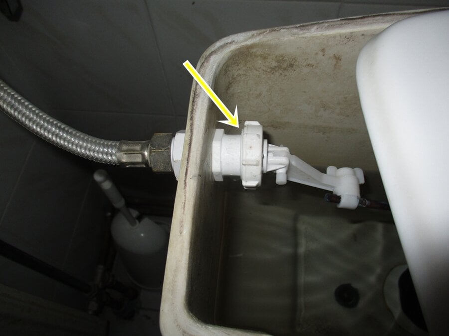

papoys1 Δημοσ. 29 Σεπτεμβρίου 2019 Δημοσ. 29 Σεπτεμβρίου 2019 14 λεπτά πριν, smoke0man2 είπε ποιο πετραδακι ?δεν εχει πουθενα το εχω βγαλει ολο και δεν βρηκα πετραδακι δε βρηκα κατι τετοιο η δεν καταλαβα καλα.. Δεν το εξήγησα και εγώ καλά. Θα ξεβιδώσεις εκεί που είναι το βελάκι.Από μέσα υπάρχει μία άλλη μικρή φλαντζούλα από σκληρό άσπρο πλαστικό. Θα βγάλεις με προσοχή τη φλαντζούλα και θα κοιτάξεις στην πίσω πλευρά που υπάρχει η τρυπούλα και πάει το πετραδάκι που είπα και δεν αφήνει το νερό να περάσει με πίεση. Κλείσε πρώτα το νερό από τη βάνα μην τα κάνεις όλα μούσκεμα.
smoke0man2 Δημοσ. 29 Σεπτεμβρίου 2019 Μέλος Δημοσ. 29 Σεπτεμβρίου 2019 το ιδιο ακριβως εχω και εγω (συστημα)μονο που το φλοτερ ειναι καθετο... επισης ειναι πολυ σφιγμενο...και δεν μπορω να το ξεσφιξω

Joshua21 Δημοσ. 29 Σεπτεμβρίου 2019 Δημοσ. 29 Σεπτεμβρίου 2019 9 λεπτά πριν, smoke0man2 είπε ρε μαστορα ,ειπαμε οτι πιανουν...αλλα αμα μερικες φορες δεν ξερεις. η δυναμη δεν εχει σημασια..και μπορει να χαλασει και λεφτα δεν περισσευουν Προφανώς έχουμε διαφορετική αντίληψη του τι σημαίνει "πιάνουν τα χέρια μου", εγώ το αντιλαμβάνομαι ως "τα καταφέρνω", ενώ εσύ δεν ξέρω πως το αντιλαμβάνεσαι. Βάλε παραπάνω δύναμη κρατώντας ταυτόχρονα το φλοτέρ με το άλλο χέρι ή με κάποια τσιμπίδα ή κάποιο γερμανικό. Και να σπάσει πάντως δεν ήρθε το τέλος του κόσμου: https://www.johnart.gr/Catalogue/index.php?main_page=product_info&cPath=4_200&products_id=3464&zenid=05cqehr8ida1l3b77cb94rql51 2

infini Δημοσ. 15 Δεκεμβρίου 2019 Δημοσ. 15 Δεκεμβρίου 2019 Έχω το εξής πρόβλημα: Το καζανάκι δεν γεμίζει νερό, δεν ακούω τον χαρακτηριστικό ήχο που κάνει όταν τρέχει το νερό από το σωληνάκι. Το γέμισα με μια κατσαρόλα, το κουμπί δεν έχει πρόβλημα, όταν το πατάω λειτουργεί και αδειάζει το νερό, μετά δεν γεμίζει. Εσωτερικά είναι όπως στη φωτογραφία που έβαλε ο papoys1.
