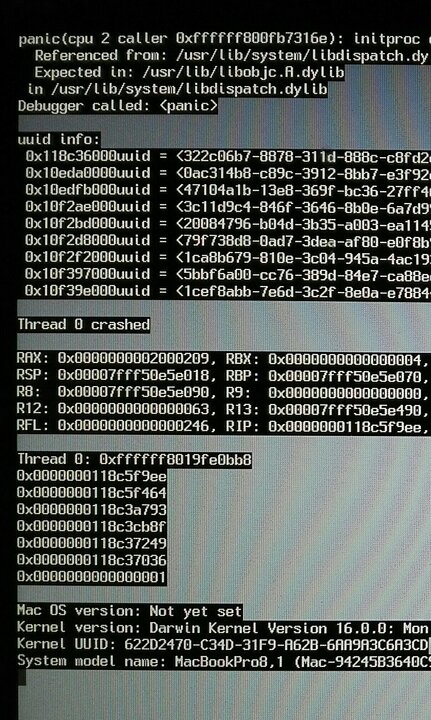

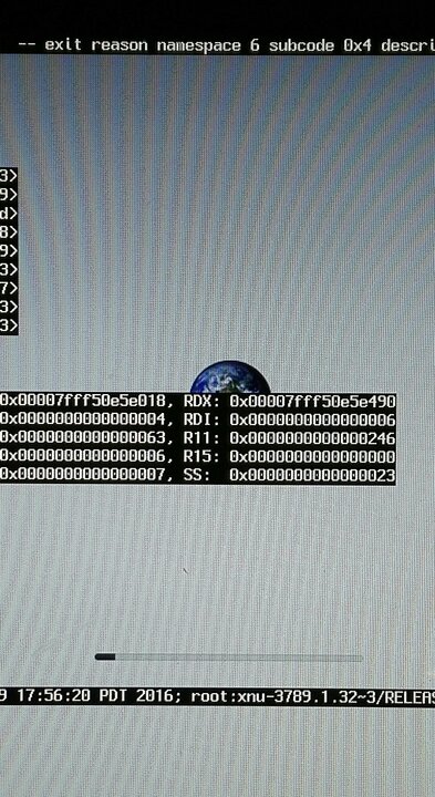

dspi Δημοσ. 29 Σεπτεμβρίου 2019 Δημοσ. 29 Σεπτεμβρίου 2019 Καλημέρα Όταν ανοίγω τον υπολογιστή και βάζω τον κωδικό μου βγάζει στην οθόνη αυτό. Τί να κάνω; Καμμία ιδέα κανείς; Μόλις τώρα, dspi είπε Καλημέρα Όταν ανοίγω τον υπολογιστή και βάζω τον κωδικό μου βγάζει στην οθόνη αυτό. Τί να κάνω; Καμμία ιδέα κανείς;
Jiakometi Δημοσ. 29 Σεπτεμβρίου 2019 Δημοσ. 29 Σεπτεμβρίου 2019 Έχεις kernel panic. Τι υπολογιστή έχεις ? Και το κυριότερο τι λειτουργικό ? Το πρόβλημα προέρχεται είτε από κάποιο πρόγραμμα που εγκατέστησες είτε από κάποιο ασύμβατο hardware. Για αρχή δοκίμασε εκκίνηση χωρίς κανένα USB περιφεριεκαό και δες αν κάνει το ίδιο. Εχεις Time Machine back up να μπορέσεις να επαναφέρεις πριν το συμβάν. ??

Jiakometi Δημοσ. 30 Σεπτεμβρίου 2019 Δημοσ. 30 Σεπτεμβρίου 2019 Για αρχή κάνε PRAM reset. Αν δεν δουλέψει τότε εκκίνηση σε Safe mode. Με το safe mode θα μπορέσεις να δεις ποιό είναι το πρόβλημα συγκεκριμένα. Αν δεν έχεις συνδεδεμένες συσκευές που μπορεί να προκάλεσαν hardware panic τότε ίσως να προέρχεται από κάποια εφαρμογή ή οποία δεν είναι συμβατή. Ξεκίνα ‘όμως με τα παραπάνω και βλέπουμε και -πάλι.

dspi Δημοσ. 30 Σεπτεμβρίου 2019 Μέλος Δημοσ. 30 Σεπτεμβρίου 2019 Έκανα PRAM reset τίποτα Δεν ανοίγει σε safe mode μου ....εκτός και κάνω κάτι λάθος. Ανοίγω τον υπολογιστή κρατώντας πατημένο το shift μετά μου ζητάει κωδικό εισόδου και μετά το ίδιο μήνυμα. Δεν έχει αλλαχτεί η μπαταρία ποτέ.

Xto01 Δημοσ. 1 Οκτωβρίου 2019 Δημοσ. 1 Οκτωβρίου 2019 13 ώρες πριν, dspi είπε Έκανα PRAM reset τίποτα Δεν ανοίγει σε safe mode μου ....εκτός και κάνω κάτι λάθος. Ανοίγω τον υπολογιστή κρατώντας πατημένο το shift μετά μου ζητάει κωδικό εισόδου και μετά το ίδιο μήνυμα. Δεν έχει αλλαχτεί η μπαταρία ποτέ. Τρέξε το Apple Hardware Test. Ίσως εμφανίσει το πρόβλημα εάν πρόκειται για hardware. Επίσης το boot σε Verbose Mode μπορεί να βοηθήσει στον εντοπισμό της αιτίας. 3
