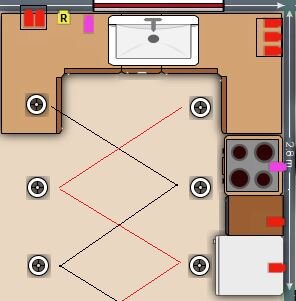

basilis_k6 Δημοσ. 27 Σεπτεμβρίου 2019 Δημοσ. 27 Σεπτεμβρίου 2019 Θέλω να βάλω 6 σποτ στην γυψοσανιδα της κουζινας. Ειναι 7τμ ο χωρος που θελω να φωτισω. Θα φτάσουν τα 5w led spot? Εκαστο βγάζει 460 lumens.

soteras Δημοσ. 27 Σεπτεμβρίου 2019 Δημοσ. 27 Σεπτεμβρίου 2019 καταρχας αυτα τα σποτ ειναι σε μια ευθεια οπως ειναι στις κοζινες ή είναι απλωμενα αν και τα σποτ συνηθως μπαινουν ετσι σαν επιπλεον φωτισμος ή σαν βοηθιτικος πανω απο κανα νεροχυτι ξερω γω.Ισως αφου ειναι η μονη πηγηςς φωτος να ηταν πιο καλα λιγο πιο υψηλα w
basilis_k6 Δημοσ. 27 Σεπτεμβρίου 2019 Μέλος Δημοσ. 27 Σεπτεμβρίου 2019 1 λεπτό πριν, soteras είπε καταρχας αυτα τα σποτ ειναι σε μια ευθεια οπως ειναι στις κοζινες ή είναι απλωμενα αν και τα σποτ συνηθως μπαινουν ετσι σαν επιπλεον φωτισμος ή σαν βοηθιτικος πανω απο κανα νεροχυτι ξερω γω.Ισως αφου ειναι η μονη πηγηςς φωτος να ηταν πιο καλα λιγο πιο υψηλα w κατι υπολογιστίρια που βρηκα στο νετ λενε οτι θέλω 2,300 lumens. θα παω να παρω δοκιμαστικα ενα σποτ να δω τι κανει αλλα υποτιθετε αυτα πλεον φωτιζουν αρκετα.

tsiro7 Δημοσ. 27 Σεπτεμβρίου 2019 Δημοσ. 27 Σεπτεμβρίου 2019 (επεξεργασμένο) Θα έχεις πάνω από 2000lm σε 7 m2 και πολύ είναι . Τα υπολογιστηρια που λες μιλάνε για 300 lm το τετραγωνικό. Μιλάμε για τρελή υπερβολή. Εγώ έχω 2000lm περίπου σε 18 m2 κουζίνα και βλέπω μια χαρά. Επεξ/σία 27 Σεπτεμβρίου 2019 από tsiro7
basilis_k6 Δημοσ. 28 Σεπτεμβρίου 2019 Μέλος Δημοσ. 28 Σεπτεμβρίου 2019 8 λεπτά πριν, tsiro7 είπε Θα έχεις πάνω από 2000lm σε 7 m2 και πολύ είναι . Τα υπολογιστηρια που λες μιλάνε για 300 lm το τετραγωνικό. Μιλάμε για τρελή υπερβολή. Εγώ έχω 2000lm περίπου σε 18 m2 κουζίνα και βλέπω μια χαρά. ευχαριστω φιλος!
