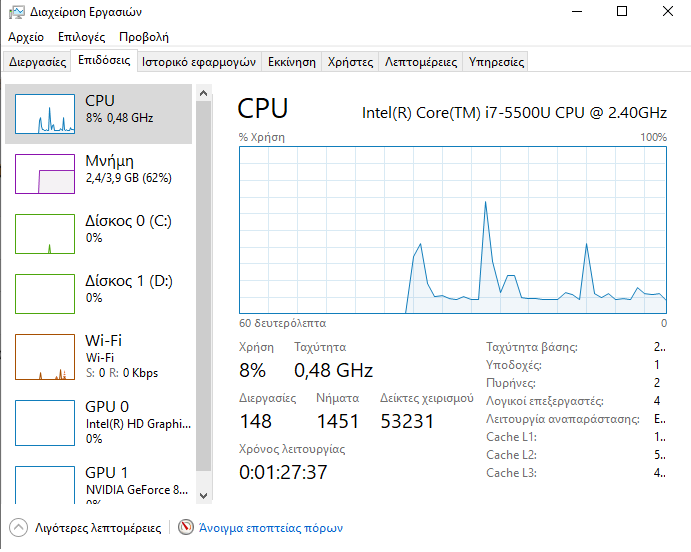

ThanksMate Δημοσ. 27 Σεπτεμβρίου 2019 Δημοσ. 27 Σεπτεμβρίου 2019 Καλησπερα στην ομαδα! (DELL Laptop)Ξαφνικα αρχισε να κολαει το laptop μπηκα διαχειριση εργασιων κ ειδα πως ο cpu λειτουργουσε στα 0,48ghz(εικονα) χωρις "σκαμπανεβασμα" σταθερα, αποσυνδεσα το τροφοδοτικο κ απευθειας η ταχυτητα επεστρεψε στα φυσιολογικα δεδομενα μολις συνδεα το τροφοδοτικο ξανα το ιδιο 0,48ghz αμα το αποσυνδεσω κ το ξανα συνδεσω μπορει με μια φορα να επανερθει στα φυσιολογικα επιπεδα η θα χρειαστει να αποσυνδεσω κ να συνδεσω το τροφοδοτικο 2,3,4,5 φορες μεχρι να στρωσει αλλα μολις στρωσει μετα απο το βγαλε-βαλε του τροφοδοτικου μενει μια χαρα ειτε τo κουνησω το laptop ειτε οχι μονο αν το βγαλω κ το ξανα βαλω θα το κανει κ αυτο οχι σιγουρα με την πρωτη μπορει με την 2 η 3 φορα θα εμφανισει αυτην την μειωση κ στασιμη ταχυτητα στα 0,48ghz. 1) Εκανα μετρηση με πολυμετρο στο τροφοδοτικο κ εχει σταθερα 19.5v (δλδ οσα λεει κ η ετικετα του) 2) Μολις ειχε 0,48ghz του αποσυνδεσα την μπαταρια κ δεν αλλαξε τπτ οπως κ οταν την ξανα συνδεσα 3) Εκανα επανεκκινηση οταν ηταν στα 0,48ghz κ παλι τπτ... Υπαρχει καποιος που μπορει να μου δωσει τα φωτα του..Σας ευχαριστω εκ των προτερων!

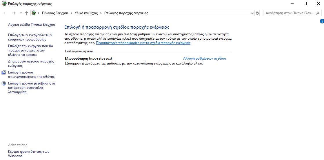

FasTaker Δημοσ. 27 Σεπτεμβρίου 2019 Δημοσ. 27 Σεπτεμβρίου 2019 Balanced στη ρυθμισεις ρευματος να φανταστω?
ThanksMate Δημοσ. 27 Σεπτεμβρίου 2019 Μέλος Δημοσ. 27 Σεπτεμβρίου 2019 #FasTaker Ναι οι ρυθμισεις μου ειναι στην εξισορροπηση
zx1234r Δημοσ. 27 Σεπτεμβρίου 2019 Δημοσ. 27 Σεπτεμβρίου 2019 Έλεγξες θερμοκρασίες μήπως κάνει throttling?
Xristaras12 Δημοσ. 27 Σεπτεμβρίου 2019 Δημοσ. 27 Σεπτεμβρίου 2019 (επεξεργασμένο) Πιθανό πρόβλημα με το τροφοδοτικό και δεν το αναγνωρίζει σαν αυθεντικό, οπότε ρίχνει τις επιδόσεις ισα για να μπορεί να λειτουργεί. Την μπαταρία μπορεί να στην φορτίσει οταν σου παρουσιάζει το πρόβλημα; Ακριβως το ίδιο θέμα είχα στον φορητό της υπογραφής ύστερα απο μερικά χρόνια με το δικό του τροφοδοτικό. Σταμάτησε να το αναγνωρίζει σαν αυθεντικό dell (εβγαζε και μήνυμα) και ο φορητός λειτουργούσε με τις ελάχιστες δυνατές ταχύτητες. Επεξ/σία 27 Σεπτεμβρίου 2019 από Xristaras12
ThanksMate Δημοσ. 27 Σεπτεμβρίου 2019 Μέλος Δημοσ. 27 Σεπτεμβρίου 2019 #zx1234r οχι φιλε μου δεν εχω θεμα με τις θερμοκρασιες ισα ισα που ειναι πολυ καλες. #Xristaras12 Ακριβως το ιδιο, ειχα ξεχασει να το αναφερω καμια φορα που παω να ανοιξω το laptop μου λεει να συνδεσω τον αυθεντικο κ καταλληλο φορτιστη στα 65w ενω εχω απο οταν τον πηρα τον ιδιο γνησιο φωρτιστη (δεν θυμαμαι αν φωρτιζει την μπαταρια) παντως απο οτι λες το ιδιο θεμα εχω κ εγω..Τι εκανες για να το λυσεις;;
conkal Δημοσ. 27 Σεπτεμβρίου 2019 Δημοσ. 27 Σεπτεμβρίου 2019 Παραμένει μονιμα στο 0.48 ασχετως φόρτου ή αυξομειώνεται όταν ανοιξεις προγραμματα ? μεσα στις ρυθμισεις "αλλαγη ρυθμισεων σχεδιου " μπορεις να αλλαξεις το ευρος της συχνοτητας που θα παιζει η cpu. Μπορεις να δοκιμασεις εκει να βαλεις 100% και να μας πεις ?
Xristaras12 Δημοσ. 27 Σεπτεμβρίου 2019 Δημοσ. 27 Σεπτεμβρίου 2019 (επεξεργασμένο) 6 λεπτά πριν, ThanksMate είπε #zx1234r οχι φιλε μου δεν εχω θεμα με τις θερμοκρασιες ισα ισα που ειναι πολυ καλες. #Xristaras12 Ακριβως το ιδιο, ειχα ξεχασει να το αναφερω καμια φορα που παω να ανοιξω το laptop μου λεει να συνδεσω τον αυθεντικο κ καταλληλο φορτιστη στα 65w ενω εχω απο οταν τον πηρα τον ιδιο γνησιο φωρτιστη (δεν θυμαμαι αν φωρτιζει την μπαταρια) παντως απο οτι λες το ιδιο θεμα εχω κ εγω..Τι εκανες για να το λυσεις;; αλλαγη τροφοδοτικού που να ειναι συμβατο με το μοντέλο μου, ημουν εκτος εγγύησης! Μην το ψάχνεις περαιτέρω πάντως οτι και να κάνεις δεν μπορεις να το αλλάξεις, είχα δοκιμάσει το throttle stop (δωρεαν προγραμματάκι) και του ελεγα να το παρακάμψει. Ουσιαστικά ενεργοποιεί το λαπτοπ οταν δει μη συμβατο τροφοδοτικό το overheat protection και δεν αφηνει τον επεξεργαστή να ξεφύγει πανω απο το Minimum. Με το παραπάνω πρόγραμμα κατάφερα να το παρακάμψω απλά δεν ηταν λύση κάθε φορά γιατι ηθελα να μετακινήσω τον φορητό και επρεπε να το τρεχω συνέχεια και να το έχω ανοιχτό σαν πρόγραμμα. Επεξ/σία 27 Σεπτεμβρίου 2019 από Xristaras12
