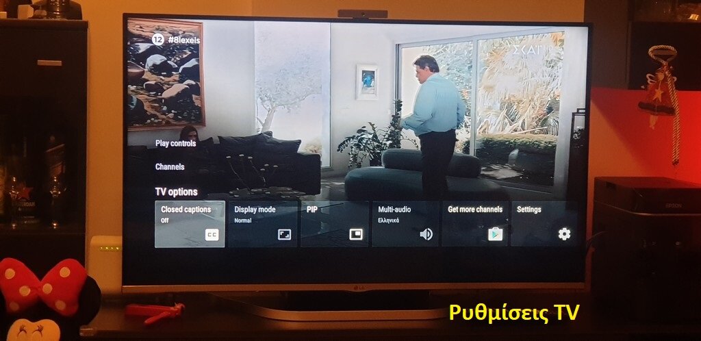

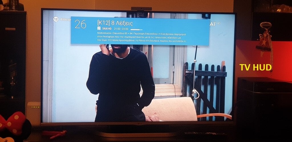

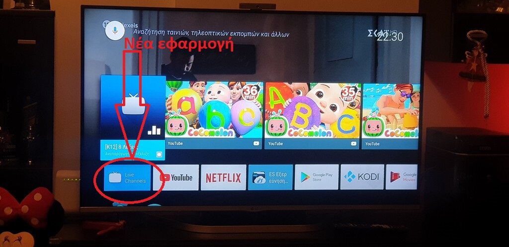

Rattlehead Δημοσ. 17 Οκτωβρίου 2022 Δημοσ. 17 Οκτωβρίου 2022 Στις 14/11/2019 στις 10:57 ΜΜ, vagelisfil είπε Μετά από πολύ ψάξιμο κατάφερα και πέτυχα αυτό που ήθελα. Αυτό οφείλεται κυρίως σε σχόλιο άλλου χρήστη στο AVClub σε αντίστοιχη ενότητα που με βοήθησε να καταλάβω 2 πραγματάκια και να το καταφέρω. Λοιπόν θα περιγράψω μια ολοκληρωμένη λύση για το πως μπορεί να δουλέψει το TV Box της Wind σαν ένα απλό Android TV με όλες τις λειτουργίες και τα ανοιχτά επίγεια κανάλια. Για την διαδικασία δεν χρειάζονται δικαιώματα root. Η εφαρμογή της Wind Vision στην ουσία είναι μια παραμετροποιημένη εφαρμογή του Live Channels της Google. Κάνουμε εγκατάσταση το Live Channels της Google είτε μέσω του Play Store είτε κατεβάζοντας το apk από τρίτα sites (πχ apkpure, mirroapk κλπ). Ανοίγουμε την εφαρμογή και κάνουμε κανονικά σάρωση καναλιών και είμαστε έτοιμοι. Δουλεύουν όλα όπως με την κανονική εφαρμογή με μόνη διαφορά ότι πλέον το κουμπί Wind Vision στο τηλεκοντρόλ δεν κάνει κάτι Παράλληλα μέσα από τις ρυθμίσεις τις συσκευής απενεργοποιούμε τελείως (αφού δεν μπορούμε να την κάνουμε απεγκατάσταση) την εφαρμογή της Wind Vision. Έτσι κάθε φορά που θα ανοίγει η συσκευή θα πηγαίνει κατευθείαν στο Home του Android και δεν θα τρέχει από μόνη της και επιπλέον θα σβηστεί και η εφαρμογή από το μενού. Το τελικό αποτέλεσμα φαίνεται στις παρακάτω εικόνες. Καλημέρα. Μπορείς να δώσεις τον οδηγό όλης της εγκατάστασης σε παρακαλώ; την εφαρμογή πως την περνάς σαν sideload; έχω το ίδιο box και όταν bootαρει, κολλάει στην οθόνη της wind και δεν μπορώ καν να μπω μέσα. Η έστω κάποια rom να φλασαρουμε ωστε να αλλάξουμε τελείως την λειτουργία του. Ευχαριστω
