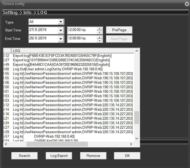

papars Δημοσ. 27 Σεπτεμβρίου 2019 Μέλος Δημοσ. 27 Σεπτεμβρίου 2019 (επεξεργασμένο) Δεν είμαι με τις κλασικές default πόρτες - ούτε τα αρχικά Login/password. Το ότι αλλάζω IP και επανέρχονται τα κτυπήματα αμέσως με προβληματίζει. Για αυτό λέω ότι κάτι παίζει με το cloud του μηχανήματος - αφού το IP μου αλλάζει. Θα δοκιμάσω factory reset και αλλαγή εσωτερικού IP να δω τι αλλάζει. Βάζω και μια εικόνα από το Log. Στην αρχή προσπαθούν από 190.15.108.107 να μπουν σαν admin, 7 φορές. Μετά άλλες 7 από την 220.135.14.227. Όλο το log είναι γεμάτο από επτάδες επιθέσεις. Θα κατεβάσω το Log για να δω αν είναι συγκεκριμένος αριθμός των IP τους. Πάντως είναι πολλές π.χ. 122.117.134.69 - 179.56.134.23 - 91.135.255.143 κλπ Οι τελευταίες 2 είναι η δικιά μου σύνδεση από το desktop και από το κινητό - έχω σβήσει το login name. Επεξ/σία 27 Σεπτεμβρίου 2019 από papars

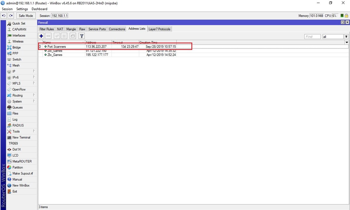

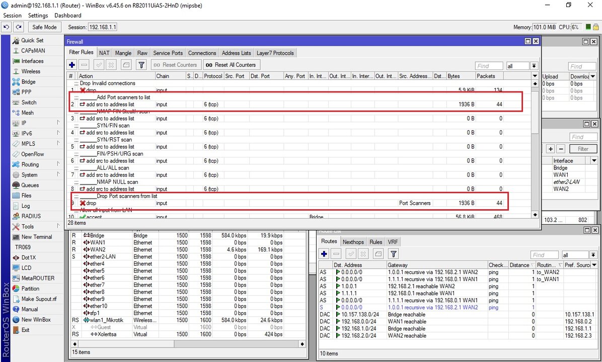

M@dB0x Δημοσ. 28 Σεπτεμβρίου 2019 Δημοσ. 28 Σεπτεμβρίου 2019 (επεξεργασμένο) automatic bot port scanners ειναι αυτο. Ειναι και ο λογος που εβαλα firewall. Οποιο πορτ σκανερ πιανω, του κανει αυτοματως ban την ip για οσο χρονο του δηλωσω εγω. Ειναι τακτικη πολυ του μοδος απο παντοτε και δεν υποστηριζεται σε firewall σχεδον απο κανενα ρουτερ. Πρεπει να κλεισετε το upnp απο το ρουτερ σας..................... ολοι σας. Αλλιως μπορουν να αποκτησουν προσβαση ανοιγοντας αυτοματα πορτες. Επεξ/σία 28 Σεπτεμβρίου 2019 από M@dB0x 1
