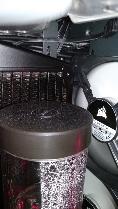

gurgurant Δημοσ. 5 Οκτωβρίου 2019 Δημοσ. 5 Οκτωβρίου 2019 Χθες το πήρα και το φτιάχνω ακόμα, για υδροψυξη δν κάνει και τόσο.... Νμζω το καινούργιο Lian Li 011 xl ίσως είναι καλύτερη επιλογή....

gurgurant Δημοσ. 5 Οκτωβρίου 2019 Δημοσ. 5 Οκτωβρίου 2019 παιρνει 3 φιλε μ,κατω οσο θες,πανω μεχρι 45μμ και μπροστα 30μμ αντε 45μμ γτ κλεινεις το airflow.Αν βαλεις στα πλαγια ψυγειο δν παιρνει μπροστα και το αντιθετο!το εχω ετοιμασει για οποιον θελει να δει φωτο! Πιθανοτατα θα παρω και το 011XL οποτε ισως εχω καλυτερη γνωμη τοτε,ελπιζω να μπορεσω να τα δοκιμασω και τα δυο!

gurgurant Δημοσ. 12 Οκτωβρίου 2019 Δημοσ. 12 Οκτωβρίου 2019 Ρε φιλε δν το εχεις ψαξει τοσο καλα φενεται......δν παιρνει 4 ψυγεια παιρνει 3 μαξ!!!Αν βαλεις στα πλαγια ψυγειο δν παιρνει χωραει ψυγειο μπροστα που στο καλο ειδες εσυ οτι χωραει δν καταλαβαινω.....!!!πανω χωραει μεχρι 45μμ παχος κατω παιρνει οσο θελεις αρκει να βαλεις μεχρι 45μμ παχος σε pull only,κατω παιρνει 45μμ η 60μμ αρκει να εχεις μεχρι 45μμ στα πλαγια σε pull only ξανα,αν βαλεις πανω κατω πλαγια ψυγεια μπροστα ψυγειο ΔΕΝ ΧΩΡΑΕΙ!!!!!!παιρνει μονο ανεμηστηρες μπροστα αν γεμισεις ψυγεια τις υπολοιπες θεσεις.να σ στειλω φωτο να δεις αν θελεις στο φεις.Επισης οχι ρε φιλε δν θα κρυψω 750 ευρω μητρικη για ενα κουτι 180 ευρω ελεος.
Tenshi Δημοσ. 13 Οκτωβρίου 2019 Δημοσ. 13 Οκτωβρίου 2019 1 ώρα πριν, gurgurant είπε Ρε φιλε δν το εχεις ψαξει τοσο καλα φενεται......δν παιρνει 4 ψυγεια παιρνει 3 μαξ!!!Αν βαλεις στα πλαγια ψυγειο δν παιρνει χωραει ψυγειο μπροστα που στο καλο ειδες εσυ οτι χωραει δν καταλαβαινω.....!!!πανω χωραει μεχρι 45μμ παχος κατω παιρνει οσο θελεις αρκει να βαλεις μεχρι 45μμ παχος σε pull only,κατω παιρνει 45μμ η 60μμ αρκει να εχεις μεχρι 45μμ στα πλαγια σε pull only ξανα,αν βαλεις πανω κατω πλαγια ψυγεια μπροστα ψυγειο ΔΕΝ ΧΩΡΑΕΙ!!!!!!παιρνει μονο ανεμηστηρες μπροστα αν γεμισεις ψυγεια τις υπολοιπες θεσεις.να σ στειλω φωτο να δεις αν θελεις στο φεις.Επισης οχι ρε φιλε δν θα κρυψω 750 ευρω μητρικη για ενα κουτι 180 ευρω ελεος. 480αρι πάχους 30mm ψυγείο μπροστά.480άρι επίσης πάχους 30mm στο πλάι απο την εσωτερική μεριά.360άρι έως 45mm πάχος πάνω.360άρι άνευ περιορισμού κάτω.Λέω κάτι λάθος;
gurgurant Δημοσ. 13 Οκτωβρίου 2019 Δημοσ. 13 Οκτωβρίου 2019 Πες μ αν βλέπεις εσύ ότι παίρνει ψυγείο έστω και 30μμ με ανεμιστήρες μπροστά (Γτ από πίσω στο καπάκι έχει το φίλτρο δν χωράνε ανεμιστήρες......
Tenshi Δημοσ. 13 Οκτωβρίου 2019 Δημοσ. 13 Οκτωβρίου 2019 (επεξεργασμένο) 1 ώρα πριν, gurgurant είπε Πες μ αν βλέπεις εσύ ότι παίρνει ψυγείο έστω και 30μμ με ανεμιστήρες μπροστά (Γτ από πίσω στο καπάκι έχει το φίλτρο δν χωράνε ανεμιστήρες...... Για αρχή,θα παραθέσω το εξής: "According to Phanteks the Enthoo Luxe 2 PC case incorporates all the premium and latest high-end features of the Enthoo Elite and Evolv X, such as, SSi-EEB motherboard support, extreme water cooling with dual 480 and dual 360 radiators installed simultaneously, and extensive storage for up to 12x HDDs / 11x SSDs". Πρόσεξε τώρα,δέν αναφέρει ποιας εταιρείας ψυγεία,το πάχος,που τα τοποθέτησαν ή αν θα πρέπει να κάνεις "πατέντες" αφαιρώντας τμήματα του κουτιού*. Ειλικρινά το τελευταίο πράγμα που ήθελα να κάνω βραδιάτικα, ήταν να ανοίξω το κουτί και να αρχίσω το μέτρημα.Χαλάλι... Πλάι,πίσω απο το side panel: https://ibb.co/ZdhGrt7 33mm,οπότε το ψυγείο χωράει.Έστω οτι το πλαϊνό φίλτρο εμποδίζει*,απλά το αφαιρείς και το συγκεκριμένο ψυγείο λειτουργεί ως exhaust. Μπροστά: https://ibb.co/6NNmGm7 35mm.Oπότε (α) ανεμιστήρες χωράνε (25mm) ώς push για το προαναφερθέν πλαϊνό ψυγείο,άρα δέν έχεις πρόβλημα με την απώλεια του φίλτρου και (β) έχεις αρκετό χώρο για να βάλεις ένα ψυγείο 360 ή 480mm μπροστά. Επεξ/σία 13 Οκτωβρίου 2019 από Tenshi
gurgurant Δημοσ. 13 Οκτωβρίου 2019 Δημοσ. 13 Οκτωβρίου 2019 (επεξεργασμένο) Προσπαθω να σ δωσω να καταλαβεις οτι ειτε θα βαλεις μπροστα ψυγειο και παλια φανς η το αντιθετο και πλαγια και μπροστα ψυγειο δν χωραει το ξεχνας απλα.μπαινει αλλα δν χωρανε τα φανς,στην φωτο ειναι 45μμ παχος και βλεπεις που φτανει με τα φανς μπροστα οποτε 2 ψυγεια ρε μαν εκει περα δν μπαινουν! Επεξ/σία 13 Οκτωβρίου 2019 από gurgurant
