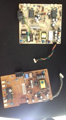

DsQ25 Δημοσ. 25 Σεπτεμβρίου 2019 Δημοσ. 25 Σεπτεμβρίου 2019 Καλησπερα σας! Οπως λεει ο τιτλος θελω λιγο βοηθεια για μια οθονη LG που μου καηκε το τροφοδοτικο και θελω να παρω απο μια παλια οθονη που ειχα και να το αλλαξω. το θεμα ειναι οτι δεν ξερω αν κανει.. μην καψω καμια οθονη. Ανεβαζω φωτογραφιες να δειτε τα χαρακτηριστικα και να μου πει οποιος ξερει.Βλεπω αλλαζουν τα ampere λιγο?
coolerman Δημοσ. 25 Σεπτεμβρίου 2019 Δημοσ. 25 Σεπτεμβρίου 2019 Το θέμα ειναι να είναι ίδια εσωτερικά τα τροφοδοτικά(ίδιες εξόδους κλπ) τα Ah δεν έχεις θέμα..είναι εσωτερικά τροφοδοτικά(παλιάς τεχνολογίας)

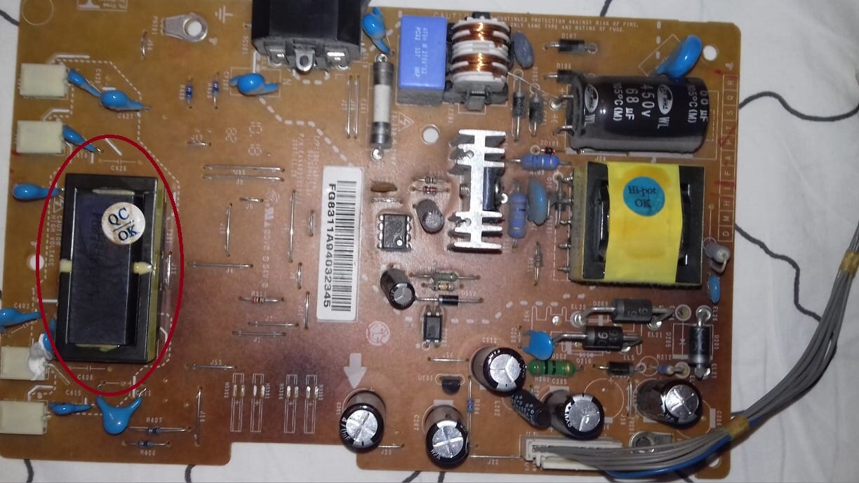

DsQ25 Δημοσ. 26 Σεπτεμβρίου 2019 Μέλος Δημοσ. 26 Σεπτεμβρίου 2019 (επεξεργασμένο) Ευχαριστω για την απαντηση φιλε! Εχεις δικιο, δεν το σκεφτηκα καν αυτο και ναι ειναι διαφορετικα τα τροφοδοτικα καλωδια κλπ. αλλα δεν χωραει κιολας στην οθονη που θελω να φιαξω... Στο χαλασμενο τροφοδοτικο ακουω εναν ηχο απτο σημειο που εχω κυκλωσει στην φωτο, υπαρχει ανταλακτικο για αυτο? Βρηκα μια αλλη οθονη lg flatron E2040S-PN αλλα δεν εχω adapter για αυτην και δεν ξερω που να βρω Επεξ/σία 26 Σεπτεμβρίου 2019 από DsQ25
coolerman Δημοσ. 26 Σεπτεμβρίου 2019 Δημοσ. 26 Σεπτεμβρίου 2019 Έχεις φουσκωμένους πυκνωτές(δεν είναι καλό αυτό)..μήπως είναι εκεί το πρόβλημα και για αυτό δεν λειτουργεί;;(2η φωτό) το ινβερτερ είναι...κανει ενα μικρό θόρυβο όταν είναι σε λειτουργία. 1
DsQ25 Δημοσ. 26 Σεπτεμβρίου 2019 Μέλος Δημοσ. 26 Σεπτεμβρίου 2019 Μαλιστα.. οποτε τι μπορω να κανω? να το παω σε ενα pc service μηπως φιαχνεται?
coolerman Δημοσ. 27 Σεπτεμβρίου 2019 Δημοσ. 27 Σεπτεμβρίου 2019 12 ώρες πριν, DsQ25 είπε Μαλιστα.. οποτε τι μπορω να κανω? να το παω σε ενα pc service μηπως φιαχνεται? Αν είναι εκεί το πρόβλημα(πυκνωτές) πρέπει να γίνει απο κάποιον που γνωρίζει να αλλάξει τους πυκνωτές..το κόστος για πυκνωτή/ες είναι πολύ χαμηλή. δεν έχεις κανέναν εκεί συνοικιακό;;
