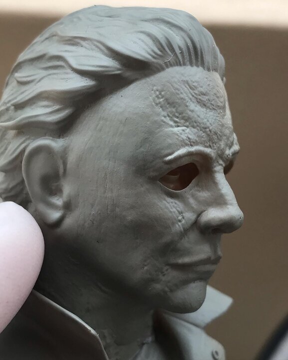

Όπως σας έχω ξαναγράψει, φτιάχνω τα δικά μου μοντέλα με το zBrush και αυτός ήταν και ο λόγος που αγόρασα τον Elegoo Mars. Αυτό εδώ το μοντέλο του Michael Myers απο το Halloween το δουλεύω ακόμα αλλά δεν μπορούσα να περιμένω μέχρι να το τελειώσω. Μένει να του φτιάξω μία βάση. Αυτό που βλέπετε έχει 9cm ύψος με layer thickness 0.03mm. Τον έχω και χωρίς το μαλλί, ίσως κάποια στιγμή τον εκτυπώσω και έτσι για να δοκιμάσω να του βάλω τρίχα να φαίνεται πιο ρεαλιστικό.

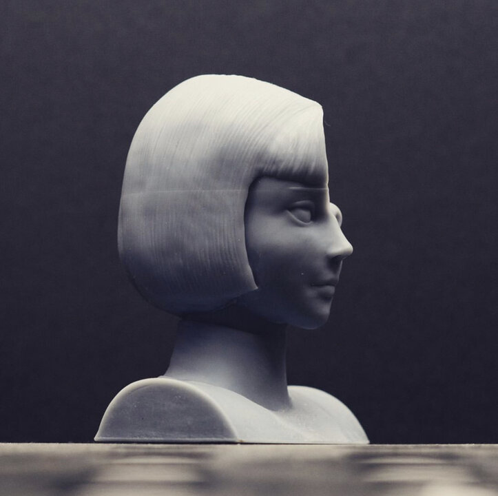

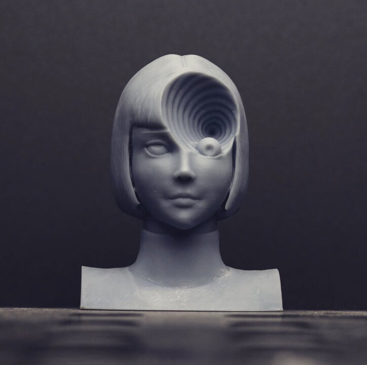

Φτιάχνω την Azami από το Uzumaki του Junji Ito και είπα να το εκτυπώσω να δω πως βγαίνει μέχρι τώρα. Layer thickness 0.05mm. Δυστυχώς φαίνονται κάποια layer lines κάτω από το στόμα και στην γραμμή του φρυδιού. Νομίζω φταίει το ότι ενώ το έκανα hollow, δεν έβαλα κάποια τρύπα και άρχισε να λειτουργεί σαν "βεντούζα" όποτε σηκωνόταν από το fep. Θα το ξαναδοκιμάσω αλλά με τρύπες αυτή την φορά για να δω αν κάνει διαφορά. Έχετε αντιμετωπίσει προβλήματα με layer lines;

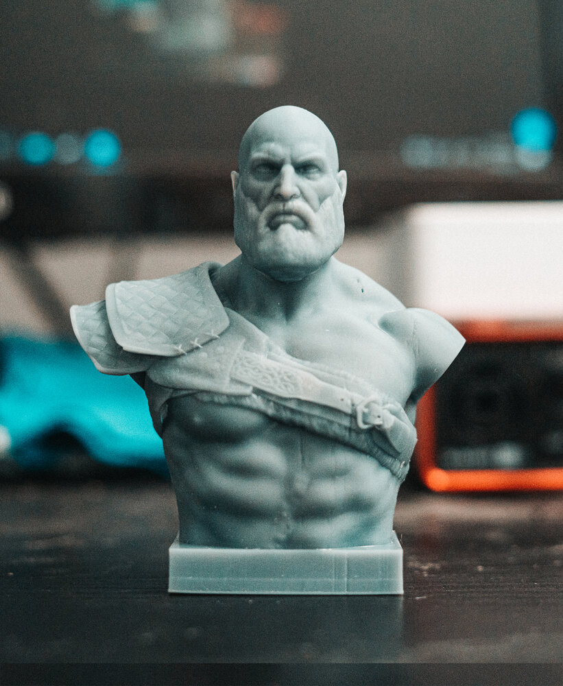

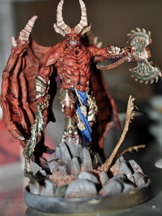

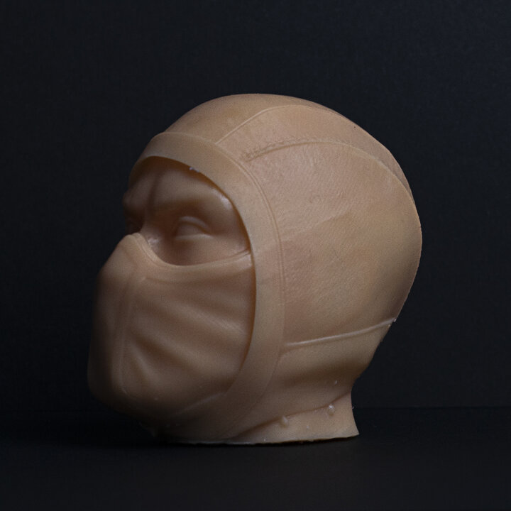

Μια από τις φιγούρες που τύπωσα με τον Orange 30.pic1.jpgpic2.jpg.7b26744798906eb6d76db3e238fb2229.jpg

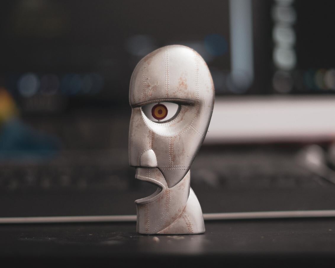

Από το Division Bell των Pink Floyd! Δικό μου μοντέλο και βάψιμο.
Τρομερός!!!
