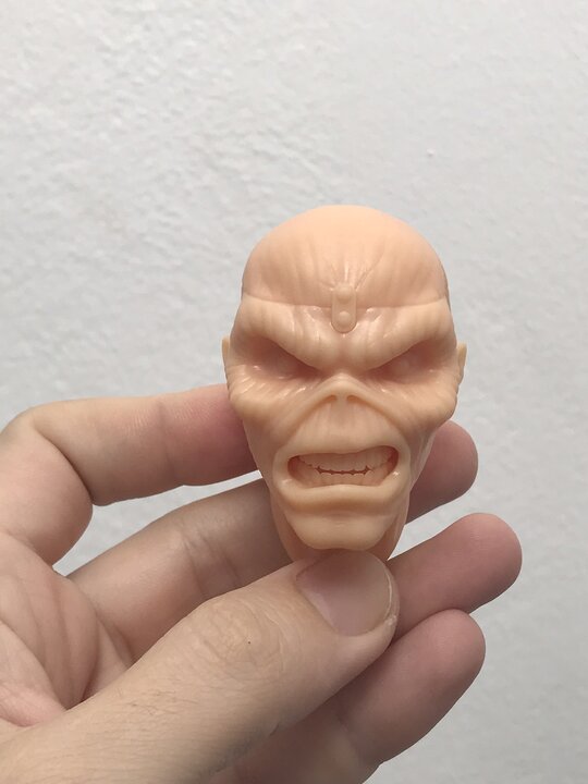

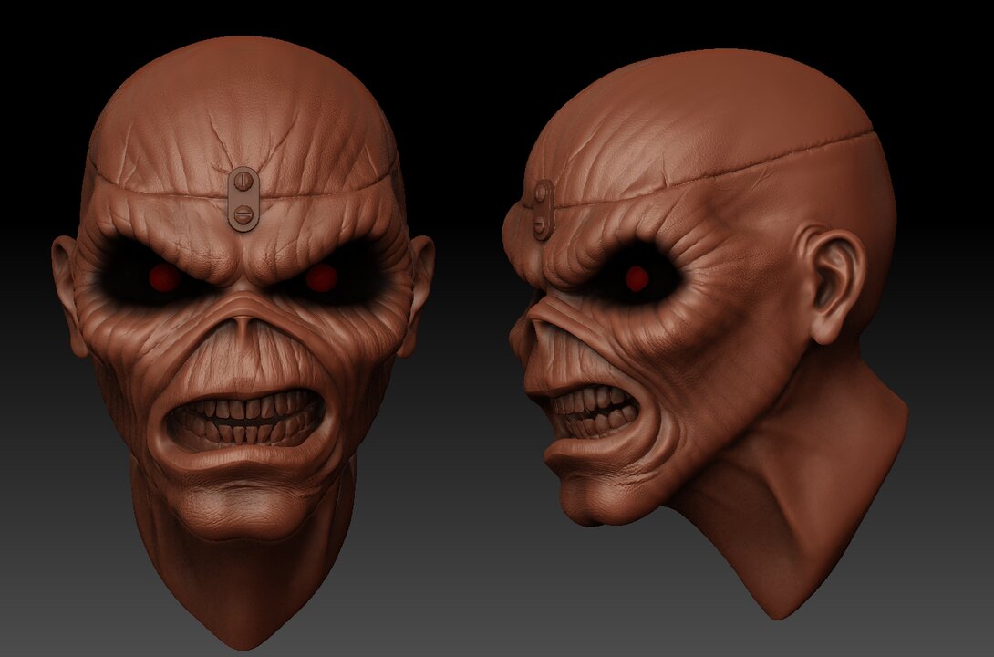

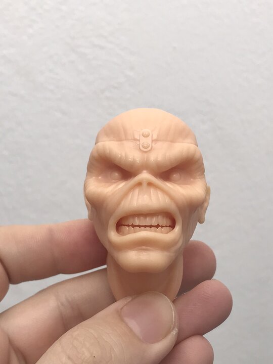

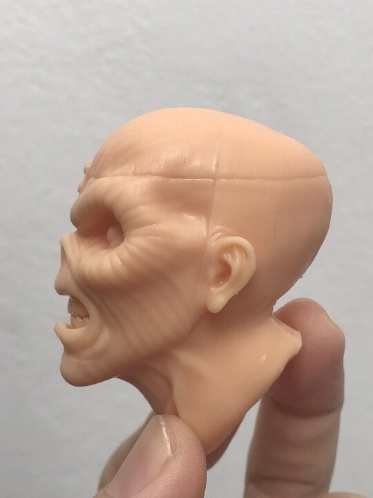

Αυτές τις μέρες φτιάχνω τον Eddie, την μασκότ των Iron Maiden και είπα να το εκτυπώσω στο στάδιο που τον έχω φτάσει τώρα να δω πως βγαίνει. Πήρε 23 ώρες επειδή έβαλα layer height 0,01mm. Ήθελα να φανούν όσο το δυνατόν περισσότερες λεπτομέρειες επειδή το έβαλα να εκτυπωθεί σε μικρό μέγεθος. 3-4 ώρες μετά από την αρχή της εκτύπωσης, διαπίστωσα ότι κατά το leveling δεν είχα βιδώσει καλά την μία βίδα.  Δεν το σταμάτησα, το άφησα να συνεχίσει αφού έτσι κι αλλιώς ήταν δοκιμαστική αυτή η εκτύπωση. Το κακό είναι ότι αν τον κοιτάξεις από τα πλάγια, φαίνεται αμέσως ότι κάτι πήγε στραβά. Το καλό είναι ότι από το αυτί και μετά όλο το υπόλοιπο βγήκε μια χαρά άρα το πολύ πολύ να τον κόψω κοντά στο αυτί, εκεί που φαίνεται και μία κάθετη γραμμή που προέκυψε από το λάθος που έκανα, και να τον κάνω μαγνητάκι :P.
