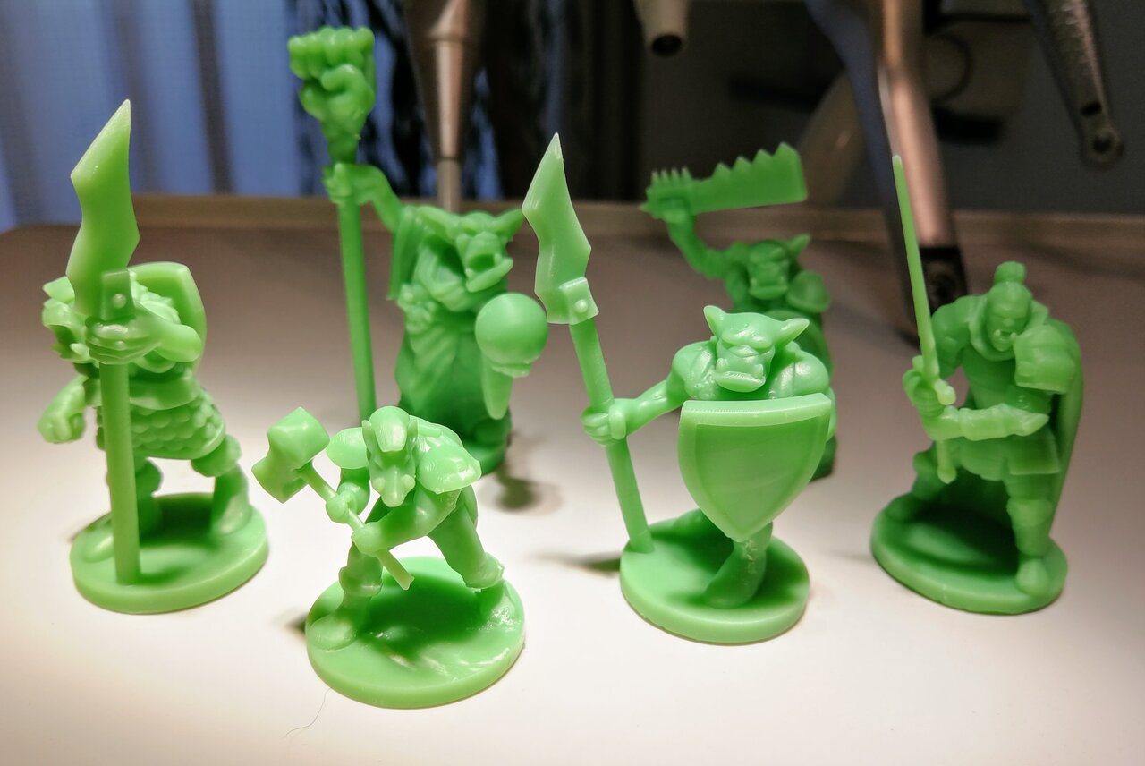

Παιδιά, εγώ τύπωσα 6 μιναιτούρες μαζί. Τις έβαλα όλες στο Bed τσίμα τσίμα. Η εκτύπωση βγήκε πάρα πολύ καλή. Τα έχω βάλει στην βεράντα τώρα να λιαστούν αυριο το πρωί. Φώτο αύριο.
ΥΓ. Πρέπει να παρω λάμπα.

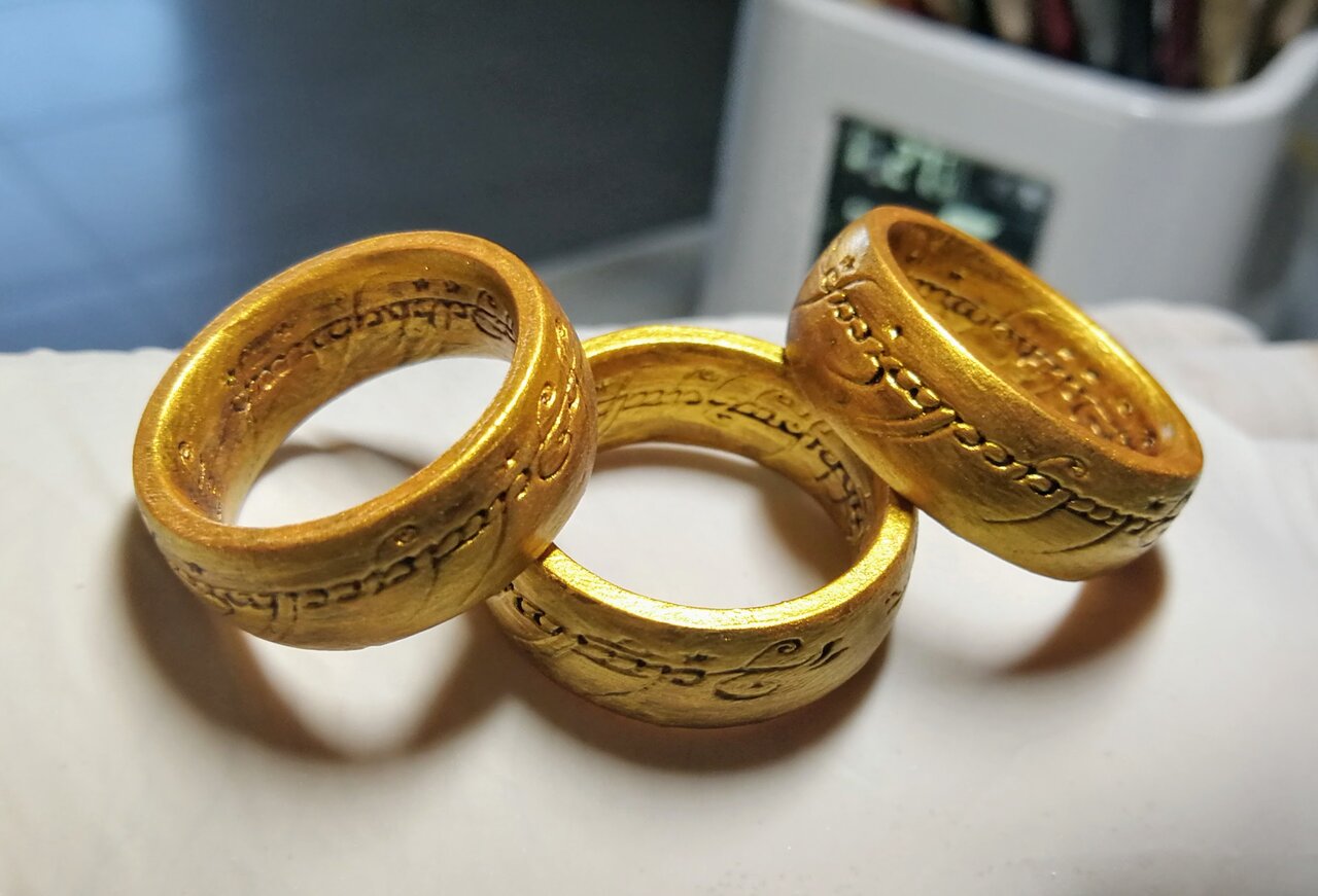

IMG_20191009_102424.jpg.d5e1e6fbae0a49c05ddf598eb32237dd.jpgIMG_20191009_102136.thumb.jpg.a1df30074bfcad4494e5dcbdae731d1a.jpgΠάντως εγώ βλέπω άψογη ποιότητα με τον απλό photon. Δεν ξέρω πως θα μπορούσε να είναι καλύτερη. Leveling δεν έχω ξανακάνει από την πρώτη φορά. Αυτά τυπώθηκαν όλα μαζί.
Ρητίνες ali 40E το λίτρο νομίζω είναι καλά. Καλό ακούγεται το κόλπο με το pause.
Levelling δε χρειαζεται πάντα, αρκει να προσέχεις πως βγαζεις τα κομματια ωστε να μη κουνηθει η επιφάνεια εκτύπωσης σε σχεση με την δέστρα. Αν υπαρχουν υποψιες οτι κουνήθηκε η προληπτικα κάθε 3-4 εκτυπωσεις ενα levelling δε πάει ποτέ χαμένο (αρκει να γίνεται σωστά).
Ειτε photon ειτε S η εκτυπωση ειναι  ιδια με εξαιρεση το AA το οποιο στην πραξη εγώ προσωπικά δεν εχω μέτρο σύγκρισης διοτι ξεκινησα με τον  S. Κατι αλλο που μπορει να αλλαξει ειναι οι χρόνοι μιας και εχει δυνατοτερο UV ο S και πιθανώς η σταθεροτητα της επιφανειας εκτύπωσης σε μεγάλα κομμάτια λόγω διπλων οδηγών. Συνεπώς αν δε συντέχει ιδιαιτερος λογος save money και  ο απλος photon ειναι σούπερ αγορα.
