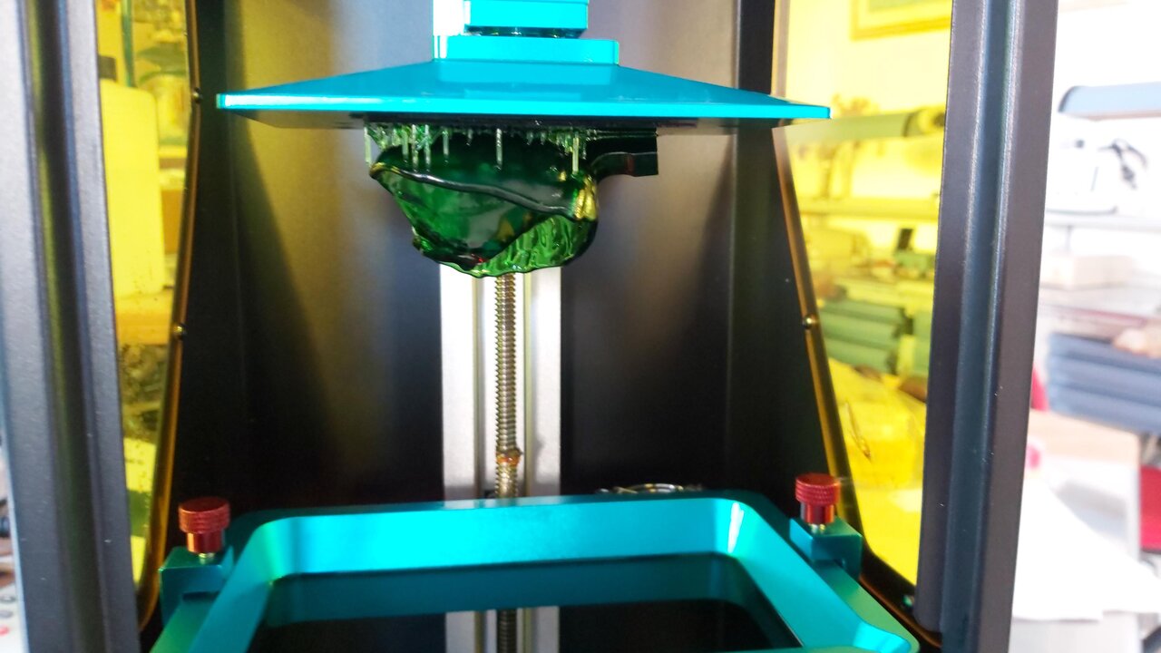

Τώρα έβαλα να τυπώσω μια μεγαλούτσικη μινιατούρα. Αύριο που θα ξαναπάω στο γραφείο θα δω αν έγινε ή θα έχω σούπα ρητίνης με κομματάκια!

Σημερα έκανα δοκιμές και τυπώνω διάφορα πράγματακια σχετικά με τη δουλεια μου. Λογω του ότι έκανα κακό leveling οι δουλειες πεσανε αν και στο τέλος τα κατφερα. Εκτύπωσα ένα αντικείμενο άψογο ( ατομικό δισκάριο )
