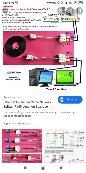

drivergr Δημοσ. 12 Νοεμβρίου 2019 Μέλος Δημοσ. 12 Νοεμβρίου 2019 Κάπως έτσι το είχα σκεφτεί. 1 πρίζα θα στέλνει σε 2 και όχι σε 3 που ήθελα
poulinos Δημοσ. 19 Νοεμβρίου 2019 Δημοσ. 19 Νοεμβρίου 2019 On 12/11/2019 at 16:42, drivergr said: Κάπως έτσι το είχα σκεφτεί. 1 πρίζα θα στέλνει σε 2 και όχι σε 3 που ήθελα παμε απο την αρχη.καταρχην σε ενα Utp καλωδιο μπορεις να περασεις ή ενα 1000ari ή 2 χ 100aria. το 1000αρι θελει και τα 8 καλωδια ενω το 100αρι δικτυο θελει 4.οποτε για αυτο μπορεις να περασεις και 2. ή θα το κανεις με αυτους τους ανταπτορες για οποιον βαριεται ή θα το κανεις εσυ ο ιδιος αρκει να εχεις κλιπς rj45 και Crimping tool. απλα στο ενα Rj45 θα τερματισεις τα 4 πχ ασπρο πορτοκαλι πορτοκαλι ασπρο μπλε μπλε στα Pins 1,2,3,6 και στο δευτερο ασπρο πρασινο πρασινο ασπρο καφε καφε παλι στα 1,2,3,6. αυτο και απο τις 2 μεριες.απο την μια θα τα βαλεις σε 2 lan και απο την αλλη σε δυο συσκευες.
poulinos Δημοσ. 19 Νοεμβρίου 2019 Δημοσ. 19 Νοεμβρίου 2019 13 minutes ago, drivergr said: Σε ευχαριστώ πολύ απλα το να βαλεις κλιπ εχεις κοστος σχεδον τιποτα.με 5-10 ευρω παιρνεις crimping tool και σου μενει κιολας.οι adapters ειναι πιο ακριβοι .8 λιρες + μεταφορικα.
