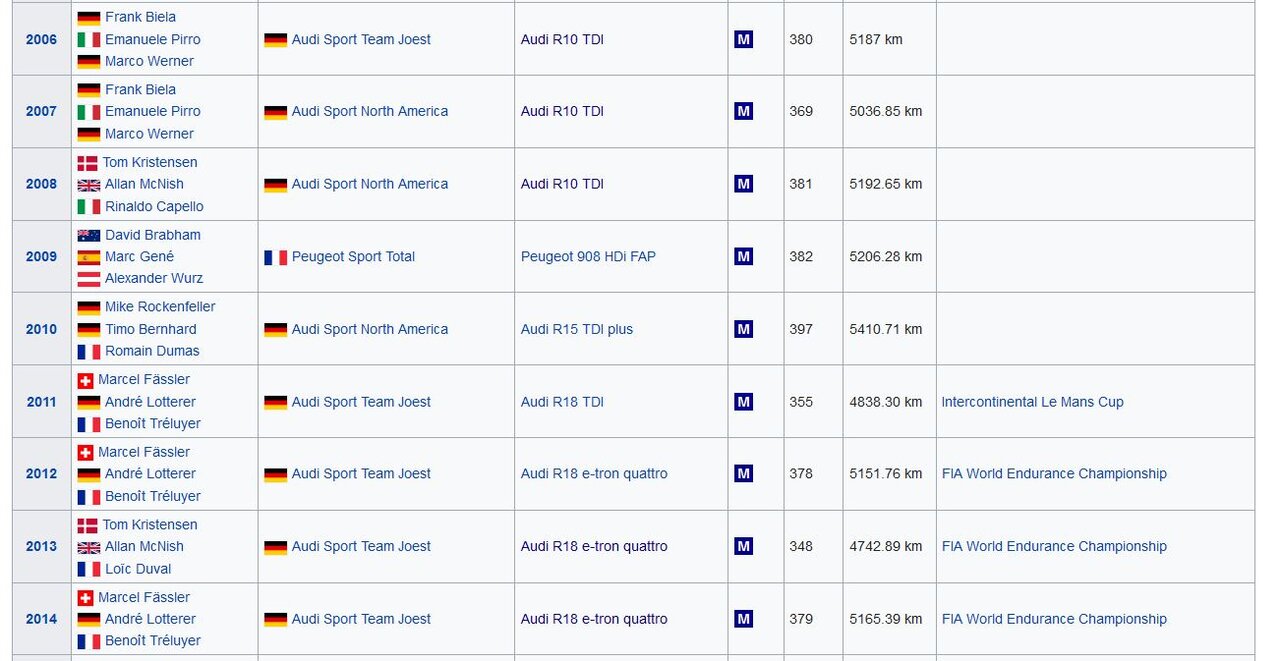

dimitridegrecia Δημοσ. 24 Σεπτεμβρίου 2019 Δημοσ. 24 Σεπτεμβρίου 2019 14 ώρες πριν, Afterburner είπε Tα σπορ αυτοκινητα θελουν τις στροφες για σπορ αισθηση. Εφοσον εχεις γκομενα την κορη του βενζινα. Οταν κατεβασανε τα TDI η Audi στους αγωνες LEMAN. Την ψαχνανε.... Να ξέρουμε λίγο τι λέμε, δεν βλάπτει. Σε 24 ώρες αγώνα όπως τα Le Mans, παίζει ρόλο πόσες φορές θα χρειαστείς ανεφοδιασμό καυσίμου. Σε 1μιση-2 ώρες αγώνα όπως F1 με ένα ντεπόζιτο, το ντίζελ θα ήτανε καμια δεκαρια γύρους πίσω. Όποιος θέλει επιδόσεις, πάει σε βενζίνη. Όποιος θέλει οικονομία, πάει σε ντίζελ. Δεν υπάρχει ναι μεν αλλά. Είναι τόσο απλό. Απλό παράδειγμα: το δικό μου Fiesta 1.6 2010 120HP Sport με το αντίστοιχο και νεότερης γενιάς Fiesta 1.6 ντιζελ 95 άλογα του αδερφού μου σε πρώτες-δευτέρες με έχει για μισό αμάξι γτ έχει κοντό κιβώτιο και βγάζει απότομα τη ροπή, μόλις βάλω τρίτη όταν την απλώνω αυτό έχει κοντέψει για πέμπτη. Μετράει τις κολώνες μία μία. Όσες φορές και να έχουμε ανοίξει (ντάξει μια φορά κόντεψα να καρφώσω δευτέρα από τρίτη εκεί με μάζεψε). Και είμαι ατμόσφαιρα που να δεις τι γίνεται με τα 1.0 τα ecoboost με τα 140 άλογα ίδιας χρονολογίας. Μάντεψε τι θέλει να οδηγάει. Μιλάμε σε χειροκίνητα κιβώτια πάντα. Σε αυτόματο (ειδικά κάτι 9τάχυτα κτλ) το ντίζελ πάει καλύτερα αλλά σε κόντρα με αντίστοιχο βενζινοκίνητο διπλού συμπλέκτη θα πιει πάλι το τσάι. By the way το 1.0 το Fiesta με τα 140 άλογα που ανέφερα είναι ότι καλύτερο κυκλοφορεί για οδηγό 18-35 ετών με έως ένα παιδί. Οικονομία, γκάζι, στρίψιμο, εξοπλισμός, τιμή αγοράς...όποιος ψάχνεται για αμάξι ας το κοιτάξει...
