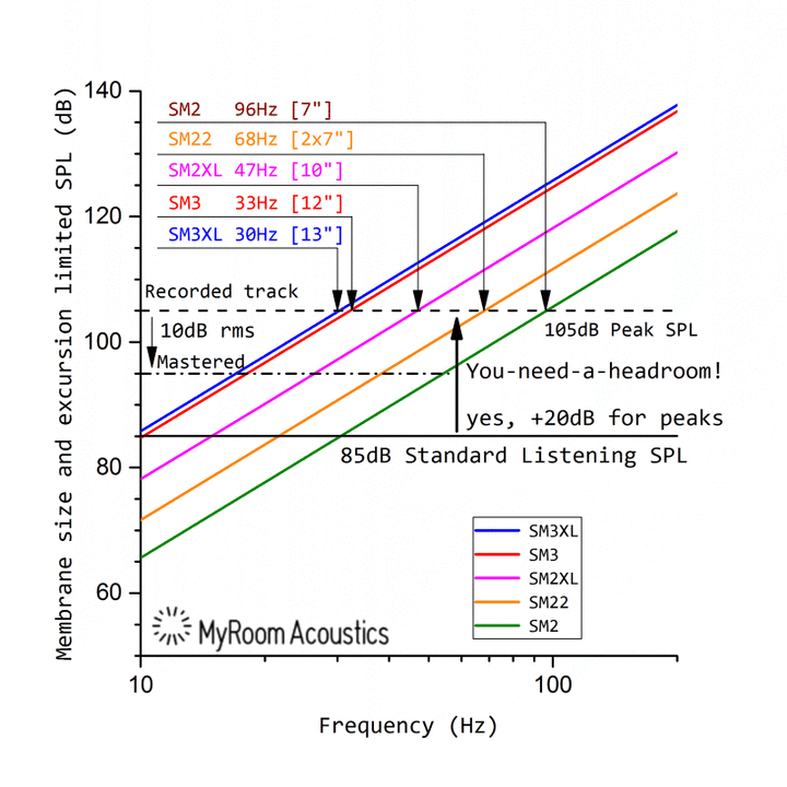

TEOKOS Δημοσ. 22 Σεπτεμβρίου 2019 Δημοσ. 22 Σεπτεμβρίου 2019 30 λεπτά πριν, Havik είπε Πρώτα εγώ διαφωνώ με το να πάρει μικρότερο subwoofer από 10" Μετά το subwooder έχει crossover οπότε θα κρατήσει τις «δύσκολες» συχνότητες 70-60Hz και κάτω, τα ηχεία ακόμα και 5” μπορούν να αναπαράγουν από τις προαναφερθείσες συχνότητες και πάνω με ευκολία. Για την ένταση έχει σημασία το SPL και όχι το φυσικό μέγεθος, Ίσως δεν κατάλαβα τι εννοείς με το "μέγεθος". Επίσης με το sub θα ανησυχούσα για μπουμάρισμα, δεν ξέρω αν είναι γεμάτο ή άδειο το σαλόνι σου, πάντως ένα sub μπορεί να δημιουργήσει «προβλήματα». Θεωρώ ότι με ένα ζευγάρι 6.5” π.χ. JBL και ένα subwoofer 10” θα έχει μια χαρά αποτέλεσμα, μάλιστα τα 6.5” και ακόμα περισσότερο τα 8” μπορεί να τον καλύψουν σε μπάσο και να μην πάρει καθόλου sub. Για να μην μείνεις στις θεωρίες και τα πιστεύω σου ώστε να έχεις άποψη που συμβαδιζει με την πραγματικότητα ξεκίνα διάβασμα τόσο ώστε να μπορεις να καταλάβεις αυτό
Havik Δημοσ. 22 Σεπτεμβρίου 2019 Δημοσ. 22 Σεπτεμβρίου 2019 Το κείμενο που συνοδεύει το διάγραμμα θα ήταν πιο χρήσιμο από ένα ξερό διάγραμμα. Το διάγραμμα μας λέει ότι σε συγκεκριμένα Spl (ένταση ήχου) διαφορετικές διαμέτρου ηχεία/κωνοι παράγουν διαφορετικές συχνότητες, όσο μεγαλύτερη διάμετρος τόσο πιο χαμηλά σε hz πάει στα ίδια Spl, μας έχει και τα 85db σαν φυσιολογική στάθμη και ότι χρειάζεται ένα headroom της τάξης των 20db. Επίσης αφήνει να εννοηθεί ότι μικρότερου διαμέτρου ηχεία βγάζουν τα ίδια hz με μικρότερη ένταση που εν μέρει είναι σωστό καθώς θέλεις λιγότερη ενέργεια για να κουνήσεις μικρότερα ηχεία αλλά από την άλλη στην πράξη οι χαμηλές συχνότητες αναπαραγωνται καλύτερα σε μεγάλου μεγέθους drive. Στο διάγραμμα δεν λέει τίποτα περί μεγέθους δωματίου και μεγέθους drive. 1
