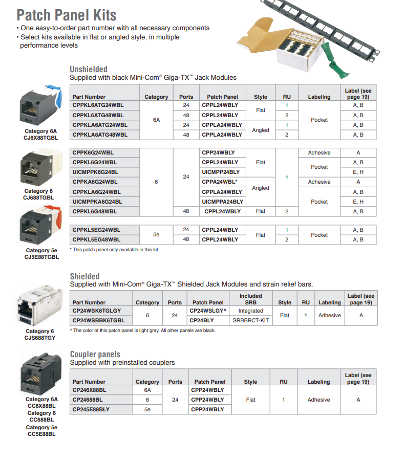

τελικά πήρα τα παρακάτω
https://www.panduit.com/en/products/copper-systems/connectors/jack-modules/nk6tmbl.html (keystone)
https://www.panduit.com/en/products/copper-systems/patch-panels-accessories/modular-patch-panels/cwpp12wbl.html (patch panel)
και ο ηλεκτρολογος μου ειπε οτι δεν κουμπωνουν στο patch ,τα συγκεκριμενα.
γνωριζουμε κατι σχετικο?
21 ώρες πριν, kostakiss είπε
στα 5 λεπτά που το έψαξα στη σελίδα των τεχνικών χαρακτηριστικών του πανελ, δεν δίνει σαν κιτ κωδικό τα συγκεκριμένα τζακάκια. Οπότε ενδεχομένως να μην κανουν.
Επίσης ψάξε διαφορές Mini-Com με Keystone modules αν έχουν διαφορά στην τοποθέτηση γιατί τα δικά σου είναι Keystone και στο Patch panel έχει συνδυασμούς με keystone.
Έμαθα πως επειδή το patch panel ξεκινάει π κωδικός προϊόντος από c , άρα και το keystone πρέπει να ξεκινάει κ αυτό από c, όποτε θα αντικαταστήσω τα υπάρχοντα που έχω από Ν
