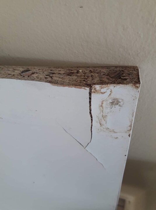

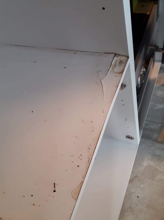

GiannaKouts. Δημοσ. 16 Σεπτεμβρίου 2019 Δημοσ. 16 Σεπτεμβρίου 2019 Αντιμετωπίζω ένα μεγάλο θέμα με ένα φούρνο ΤΕΚΑ. Αγόρασα από την εταιρεία που έφτιαξε την κουζίνα μου και ένα πακέτο ηλεκτρικών συσκευών από την ΤΕΚΑ, μέσα σε αυτό και ένα φούρνο. Μετά από περίπου ένα έτος βρίσκω νερά μετά από υδρόλυση στο πάτωμα. Σε πιο λεπτομερή έλεγχο ανακάλυψα ότι το ντουλάπι που βρίσκεται κάτω από το φούρνο είχε χαλάσει - διαβρωθεί από νερά. Σε επικοινωνία που είχα τόσο με την εταιρεία που μου έφτιαξε τα ντουλάπια όσο και με την ΤΕΚΑ. Μετά από μία περιπέτεια 4 μηνών από επανειλημμένους ελέγχους από το service της ΤΕΚΑ και από απειλές από τη δική μου πλευρά για δικαστική λύση του θέματος, η μεν εταιρεία των ντουλαπιών άλλαξε το ντουλάπι και η δε ΤΕΚΑ αφού έκανε έλεγχο για την τοποθετησή τους μου έφερε καινούριο φούρνο. Σήμερα μετά από 7 μήνες παρουσίασε παλι πρόβλημα. Το ντουλάπι κάτω από το φούρνο πήρε ελαφριά κλίση (δεν ξέρω τι γίνεται στην επιφάνειά του) έτσι ώστε η πόρτα του φούρνου βρίσκει και κάνει θόρυβο και όταν ο φούρνος καίει, μπορείς να ψήσεις και στο ντουλάπι! Έχετε ιδέα τι μπορεί να φταίει; Είναι ελαττωματικό το μοντέλο; Πώς να χειριστώ την υπόθεση από εδώ και πέρα;

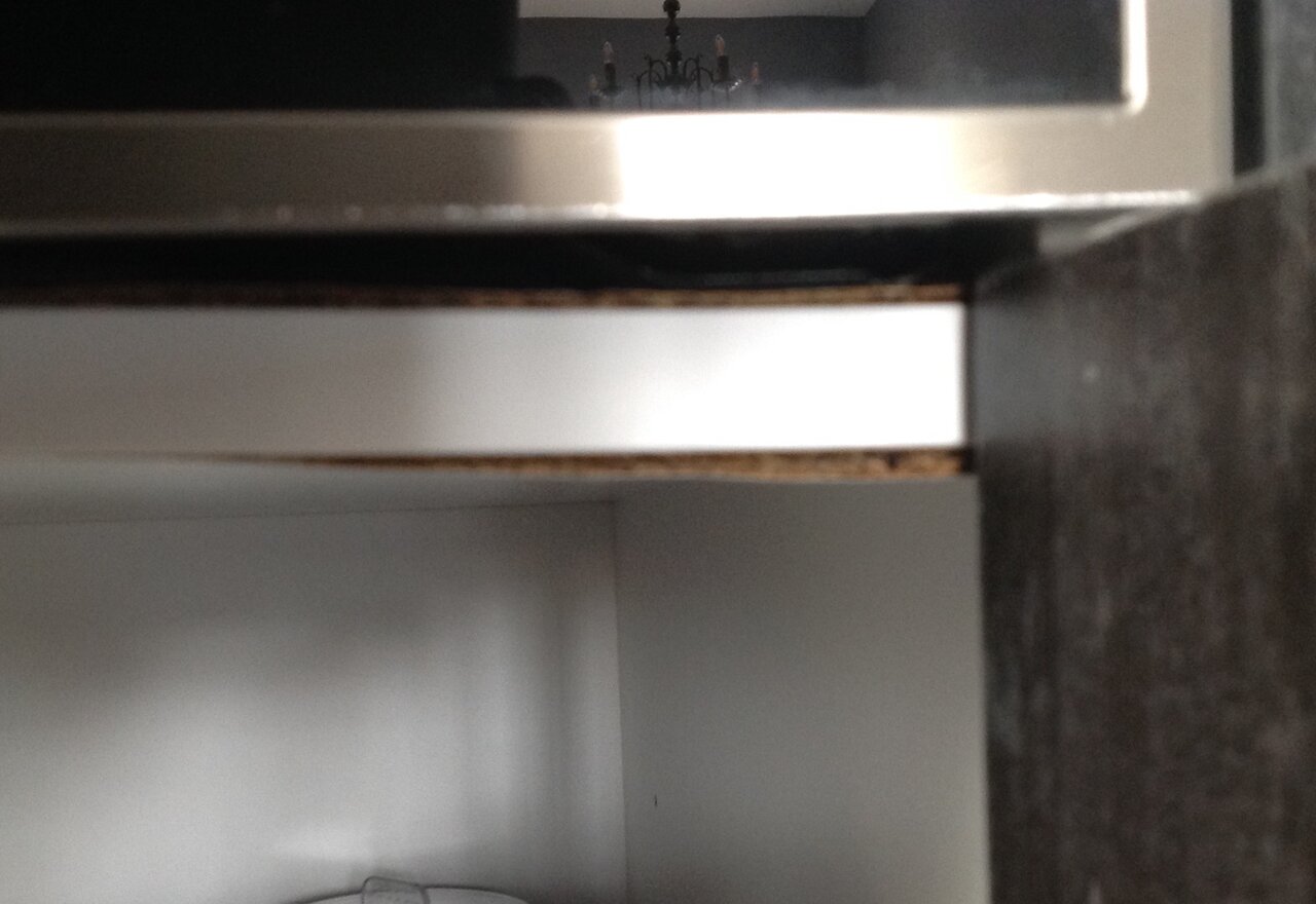

james01gr Δημοσ. 17 Σεπτεμβρίου 2019 Δημοσ. 17 Σεπτεμβρίου 2019 δε νομίζω να είναι θέμα τις ΤΕΚΑ και του φούρνου. κοίτα την εταιρεία που έχεις βάλει τα ντουλάπια και που σου έχει τοποθετήσει την κουζίνα εάν έχει τοποθετήσει τον φούρνο σύμφωνα με τις προδιαγραφές. σου έχουν αφήσει από πίσω χώρο για να αερίζεται ο φούρνος; γιατί για να μαζεύει νερό από κάτω σημαίνει πως δεν φεύγουν οι υδρατμοί όπως πρέπει από τον φούρνο, συγκεντρώνονται κάτω από ντουλάπι που έχει περιθώριο και σου κάνει αυτήν την ζημιά

KoreanW Δημοσ. 18 Σεπτεμβρίου 2019 Δημοσ. 18 Σεπτεμβρίου 2019 (επεξεργασμένο) στην ιστοσελίδα του μοντέλου https://www.teka.com/el-gr/proion/hlb-840/ στο σχεδιάγραμμα εγκατάστασης βλέπω ότι στο πίσω μέρος του ντουλαπιού απαιτείται άνοιγμα εξαερισμού από κάτω και από πάνω στις οδηγίες χειρισμού https://d7rh5s3nxmpy4.cloudfront.net/CMP1219/files/5/hlb_hlb-p.pdf αναφέρει στην μπροστινή όψη την ύπαρξη εξόδου ατμών και καταλαβαίνω από τη φωτογραφία ότι στο ντουλάπι έχει χαλάσει η σανίδα από κάτω Συμπεράσματα: - αν και οδηγίες εγκατάστασης με σαφήνεια δεν υπάρχουν, μάλλον στο σχεδιάγραμμα εννοείται ότι η κάτω σανίδα πρέπει να έχει βάθος το πολύ 490mm και να αφηνει άνοιγμα και επίσης να υπάρχει ελεύθερο άνοιγμα στην ντουλάπα από πάνω εύρους 60-100mm - υποθέτω ότι σου έχουν ρίξει φταίξιμο για χυμένα νερά που έσταξαν και χάλασαν την κάτω σανίδα, πιθανόν αλλά δεν αποκλείεται να ειναι και ελαττωματικός ο φούρνος - στο προκείμενο αυτό που μπορείς να κάνεις εκτός από το να αλλάξεις τελείως το μοντέλο του φούρνου και να διορθώσεις τις ενδεχόμενες κακοτεχνίες στην εγκατάσταση, θα μπορούσες να τοποθετήσεις ίσως (αν δε δημιουργεί πρόβλημα) κάποιο στεγανωτικό στο ντουλάπι για να μην ποτίζει από υγρά και υδρατμούς θα βοηούσε κι αν έλεγες μήπως υπάρχουν οπές εξαερισμού γύρω γύρω στα τοιχώματα του περιβλήματος της συσκευής Επεξ/σία 18 Σεπτεμβρίου 2019 από KoreanW

DrLo Δημοσ. 18 Σεπτεμβρίου 2019 Δημοσ. 18 Σεπτεμβρίου 2019 54 λεπτά πριν, GiannaKouts. είπε Αυτό που ήθελαν είναι να υπάρχει κενό από τον τοίχο 10 εκ. και στο πάνω και στο κάτω ντουλάπι, πράγμα που έτσι είναι. Εγώ τουλάχιστον από το σχεδιάγραμμα δεν καταλαβαίνω ότι αρκεί μόνο αυτό. όπως λεει και ο @KoreanW καταλαβαίνω ότι θέλει και άνοιγμα προς τα πάνω. Αν το αβάλεις δηλαδή 10 πόντους από το τοίχο αλλά το καλύψεις πάνω/κάτω αχρηστεύεις το κενό που άφησε αφού αυτό υπάρχει για να μπορεί να υπάρχει φυσική κυλοφορία του αέρα που θα ζεστένεται εκεί.
KoreanW Δημοσ. 18 Σεπτεμβρίου 2019 Δημοσ. 18 Σεπτεμβρίου 2019 εγώ σαν συμβουλή προς την ts αφού εξασφαλίσει ότι πληρούνται όλες οι προϋποθέσεις σωστής εγκατάστασης, θα συμβούλευα επίσης να φροντίζει για την επαρκή ροή αέρα στα πάνω και κάτω ντουλάπια, κοινώς να προσέψει μην τυχόν καλύπτονται τα ανοίγματα με πράγματα να τοποθετήσει αν επιτρέπεται δοκιμαστικά κι ένα πάτο αδιάβροχο στο ντουλάπι που μπαίνει ο φούρνος και ίσως επιπλέον γρίλιες εξαερισμού στη ντουλάπα της κουζίνας . αυτά επί του πρακτέου ως συμβουλές,γιατί για το φούρνοδεν έχω κάτι άλλο να προσθέσω
