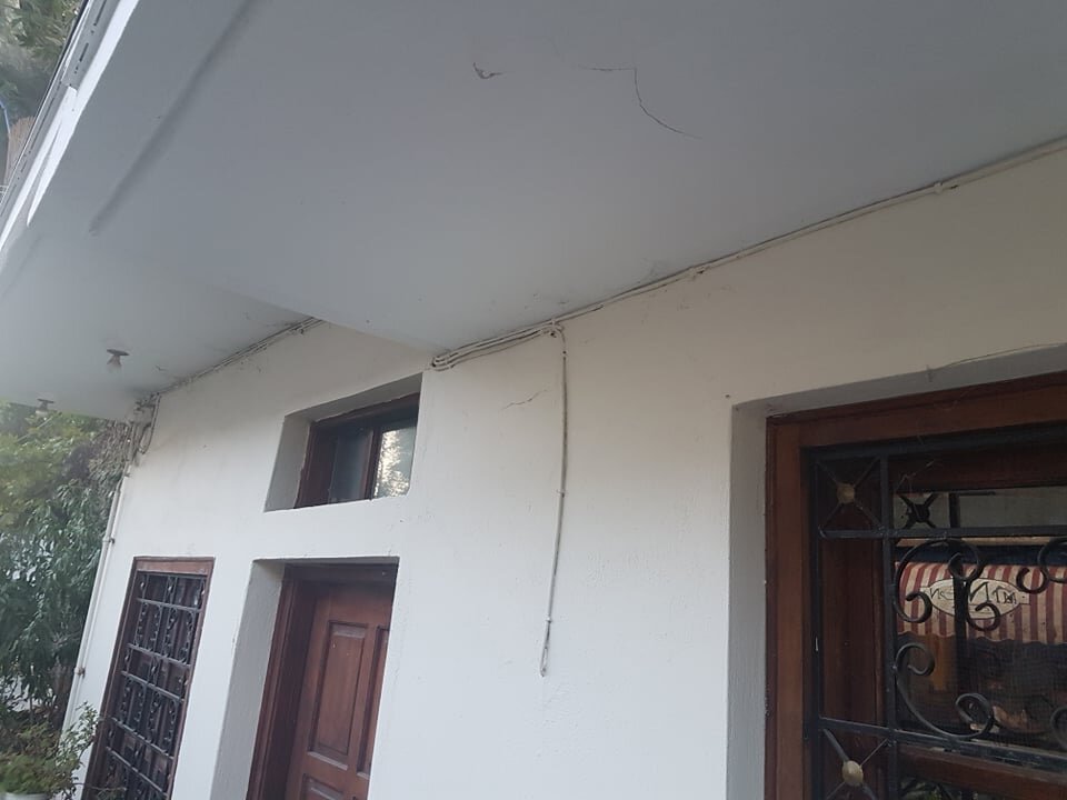

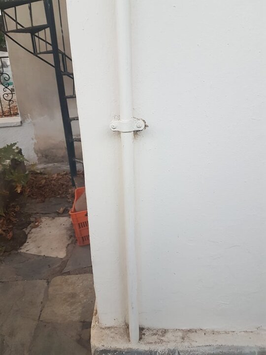

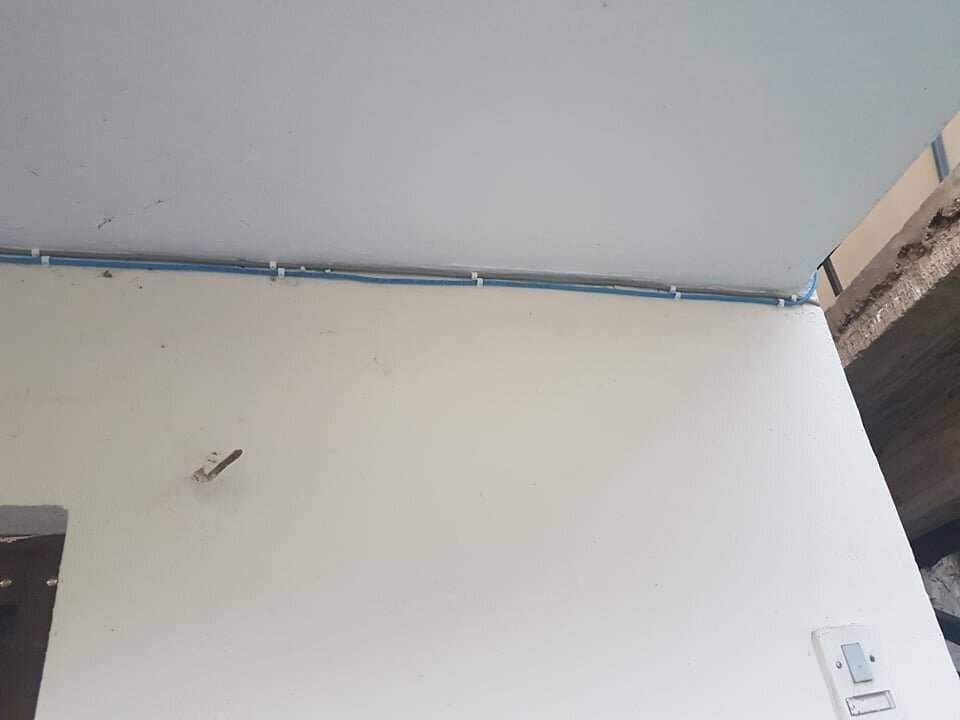

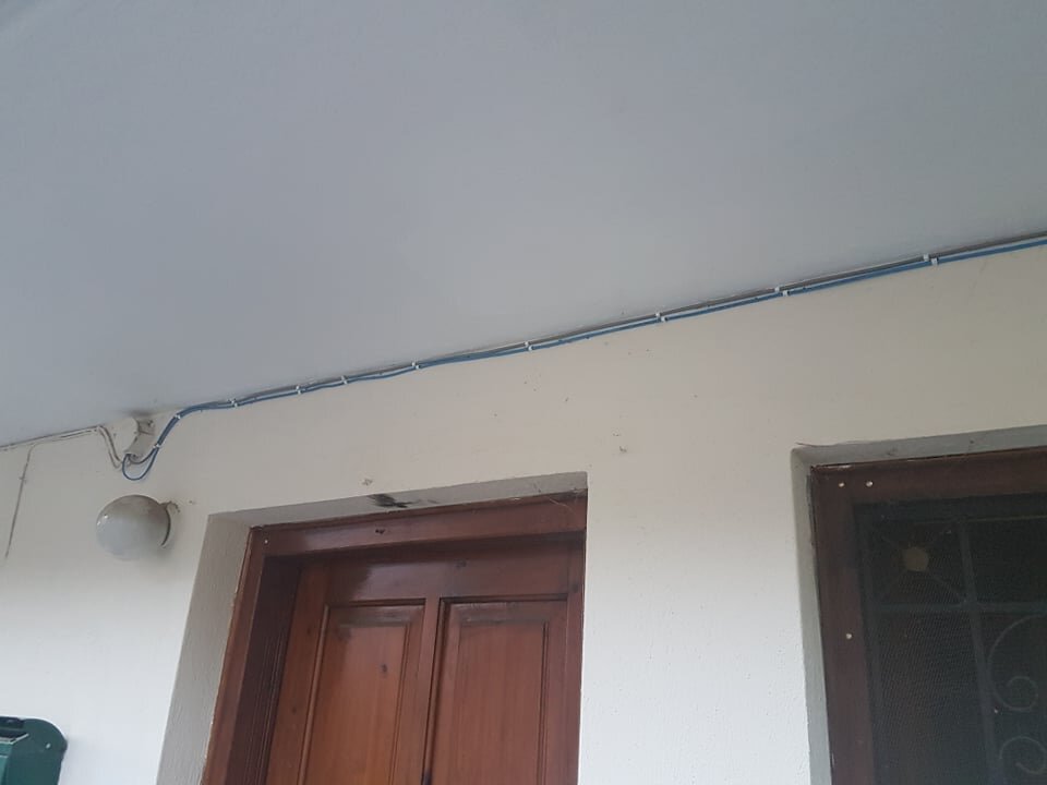

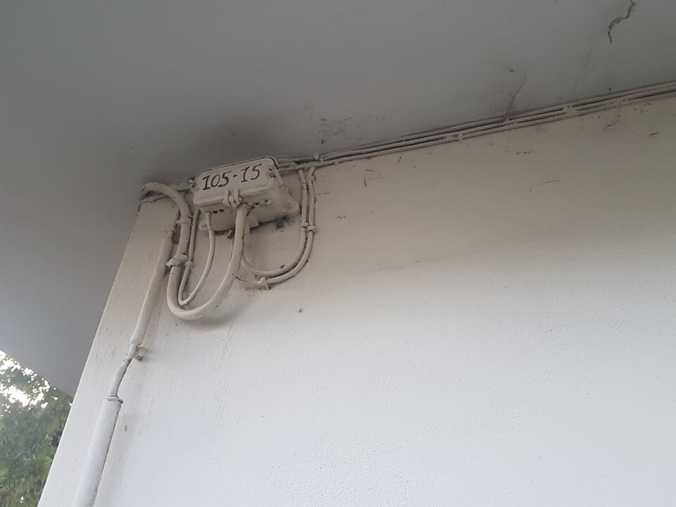

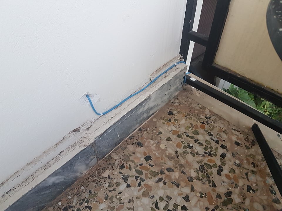

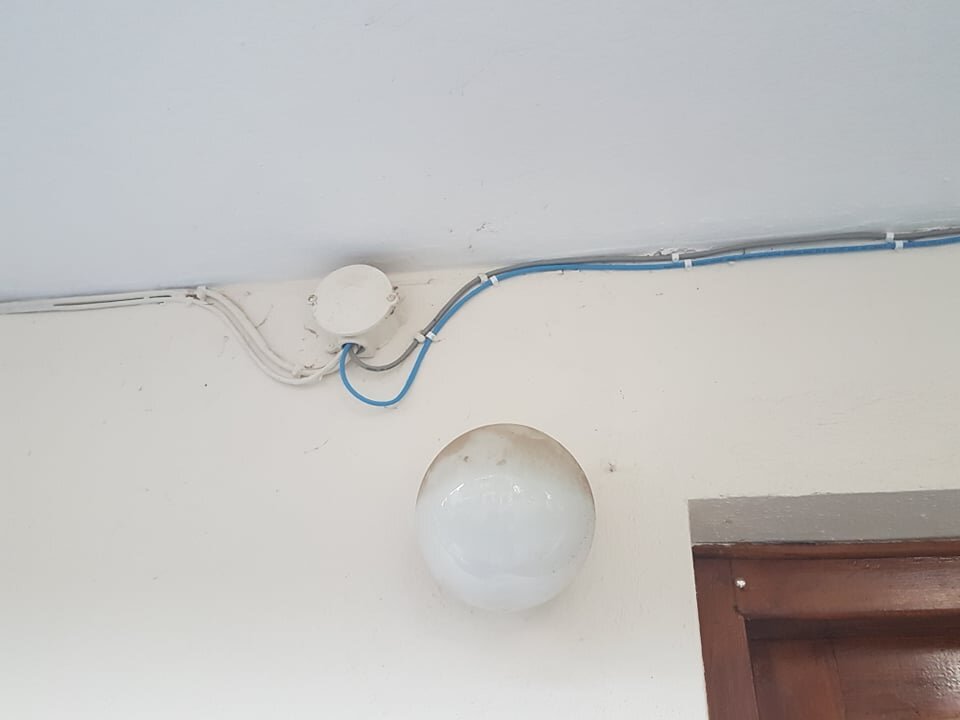

skouras555 Δημοσ. 17 Σεπτεμβρίου 2019 Μέλος Δημοσ. 17 Σεπτεμβρίου 2019 (επεξεργασμένο) το χω κλειστο μονιμα το sra γιατι επαιζε ο συγχρονισμος οποτε παπαλα.... να σε ρωτησω και κατι αλλο που μπορει να παιζει ...ο ηλεκτρολογος που ηρθε σπιτι το utp που πεταξε εξω αποτον τοιχο που φευγειαπο το ρουτερ το πηγε και το ενωσε σε ενα στρογγυλο κουτι οπου ειχε μεσα ενα σωρο καλωδια και την ενωση την εκανε με το χερι τα στρυφογυρισε...εινα μονοκατοικια δυοροφο...απο το στρογγυλο κουτι αυτα τα πολλα καλωδια ερχονται απο ενα τετραγωνο κουτι και σε αυτο ανεβαινουν υπογοια.. θα ανεβασω φωτογραφιες για να καταλαβεις το μπλε δουλευει το γρι το χει βγαλει off εσωτερικα για να μην δουλευει το χει κοψει... Επεξ/σία 17 Σεπτεμβρίου 2019 από skouras555
poulinos Δημοσ. 18 Σεπτεμβρίου 2019 Δημοσ. 18 Σεπτεμβρίου 2019 15 hours ago, skouras555 said: το χω κλειστο μονιμα το sra γιατι επαιζε ο συγχρονισμος οποτε παπαλα.... να σε ρωτησω και κατι αλλο που μπορει να παιζει ...ο ηλεκτρολογος που ηρθε σπιτι το utp που πεταξε εξω αποτον τοιχο που φευγειαπο το ρουτερ το πηγε και το ενωσε σε ενα στρογγυλο κουτι οπου ειχε μεσα ενα σωρο καλωδια και την ενωση την εκανε με το χερι τα στρυφογυρισε...εινα μονοκατοικια δυοροφο...απο το στρογγυλο κουτι αυτα τα πολλα καλωδια ερχονται απο ενα τετραγωνο κουτι και σε αυτο ανεβαινουν υπογοια.. θα ανεβασω φωτογραφιες για να καταλαβεις το μπλε δουλευει το γρι το χει βγαλει off εσωτερικα για να μην δουλευει το χει κοψει... για το Sra υποτιθεται οτι δεν υποστηριζουν sra οι παροχοι .τι να πω.αλλα ναι ειχα ακουσει και απο αλλο μελος να εχει θεματα. για την καλωδιωση σωστα ειναι.βγαινει απο το σπιτι σου παει στο μεταλλικο και το στρογγυλο μεταλικο παει στο box που εχει πανω τα νουμερα. στο στρογγυλο μεταλικο ειτε στριβεις τα καλωδια και τα καλυπτεις ειτε καποιος μπορει να τα φτιαξει με scotchlok που βεβαια σε ενδεχομενη βλαβη ο οτε θα τα βγαλει και θα τα ξαναστριψει.
