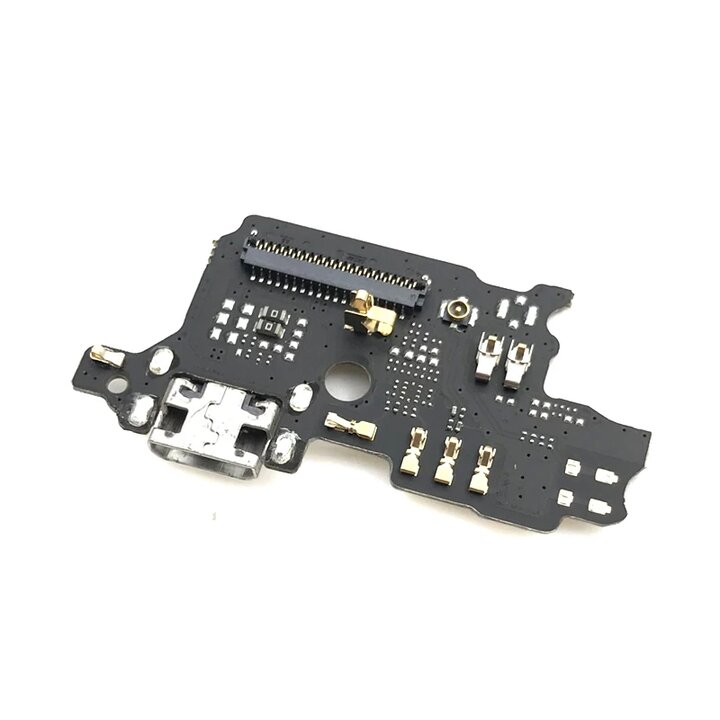

Επισκέπτης Δημοσ. 15 Σεπτεμβρίου 2019 Δημοσ. 15 Σεπτεμβρίου 2019 (επεξεργασμένο) Καλησπερα σας εχω ενα android Κινητο που απο τ μια μερα στην αλλη σταματησε να φορτιζει αλλαξα ποσα καλωδια κλπ δε καταφερα κατι ετσι η μονη λυση που βρηκα ειναι να ανοιγω το καπακι (δεν εχει αποσπομενη μπαταρια) και να σφηνωνω κατω απο τη θυρα φορτισης ενα κατσαβιδακι(μικρο για κινητα) ετσι ωστε να σπρωχνει ολη τ θυρα του κινητου προς τα πανω και μονο ετσι το καταφερνω να δουλεψει. εχει κανεις καμια ιδεα τι μπορει να φταιει ή και πως να φτιαχτει γιατι οπως κτλβενετε δν ειναι κατι ευχρηστο . ευχαριστω Επεξ/σία 15 Σεπτεμβρίου 2019 από Επισκέπτης
roulis37 Δημοσ. 15 Σεπτεμβρίου 2019 Δημοσ. 15 Σεπτεμβρίου 2019 Γεια χαρά φίλε Darkito. Μην σκας δεν είσαι ο πρώτος ούτε ο τελευταίος (έχω αλλάξει εκατοντάδες βύσματα σε πελάτες) δεν είναι κάτι τρομερό απλά έχει χαλάσει το βύσμα φορτίσεις η ξεκόλλησε, αλλάζει σχετικά εύκολα αν το πας σε ένα κατάστημα κοντά στην περιοχή σου που ασχολείται με τηλ και επισκευές τους.. Απλά να το πας πριν κάνεις μεγαλύτερη ζημιά στην πλακέτα του τηλεφώνου.
Επισκέπτης Δημοσ. 17 Σεπτεμβρίου 2019 Δημοσ. 17 Σεπτεμβρίου 2019 Στις 15/9/2019 στις 5:25 ΜΜ, roulis37 είπε Γεια χαρά φίλε Darkito. Μην σκας δεν είσαι ο πρώτος ούτε ο τελευταίος (έχω αλλάξει εκατοντάδες βύσματα σε πελάτες) δεν είναι κάτι τρομερό απλά έχει χαλάσει το βύσμα φορτίσεις η ξεκόλλησε, αλλάζει σχετικά εύκολα αν το πας σε ένα κατάστημα κοντά στην περιοχή σου που ασχολείται με τηλ και επισκευές τους.. Απλά να το πας πριν κάνεις μεγαλύτερη ζημιά στην πλακέτα του τηλεφώνου. Ευχαριστω πολυ φιλε μου για την απαντηση , γενικα εχω γνωσεις να αλλαζω πραγματα σε κινητα iphones /android οπως οθονες κλπ. αλλα γενικα απλα πραγματα που συνδεοντε με καλωδια δν εχω εργαλεια πχ που ζεστενουν/λιωνουν πανω στ πλακετα. πιστευεις μπορω να τ καταφερω μονος;
roulis37 Δημοσ. 17 Σεπτεμβρίου 2019 Δημοσ. 17 Σεπτεμβρίου 2019 Κοίτα δεν είναι εύκολο οπως μια οθόνη η καλωδιοταινία, και χωρίς να ξέρω για πιο τηλ μιλάς γιατί δεν το έχεις ανάφερει μοντέλο δεν μπορώ να σου πω αν μπορείς μόνος σου η όχι . Πχ αν το τηλ σου έχει πλακέτα φορτίσεις που βγαίνει χωριστά ναι μπορείς να το κάνεις με λίγο βοήθεια από κανένα βίντεακι, αν το τηλ έχει ενσωματωμένο το βύσμα στην κεντρική πλακέτα το ξεχνάς να στο πω απλά. P.s Αυτό το λέω με όλο το σεβασμό,στις πιο πολλές φορές που έχει επιχειρήσει πελάτης να αλλάξει κάτι μόνος του στο τηλέφωνο του, έχει καταλήξει σε τριπλάσια δουλειά και πολύ πάρα πάνω χρηματική αξία από να το είχε φέρει καλή ώρα απλά για ένα βύσμα κατευθείαν σε εμένα..
Επισκέπτης Δημοσ. 17 Σεπτεμβρίου 2019 Δημοσ. 17 Σεπτεμβρίου 2019 4 λεπτά πριν, roulis37 είπε Κοίτα δεν είναι εύκολο οπως μια οθόνη η καλωδιοταινία, και χωρίς να ξέρω για πιο τηλ μιλάς γιατί δεν το έχεις ανάφερει μοντέλο δεν μπορώ να σου πω αν μπορείς μόνος σου η όχι . Πχ αν το τηλ σου έχει πλακέτα φορτίσεις που βγαίνει χωριστά ναι μπορείς να το κάνεις με λίγο βοήθεια από κανένα βίντεακι, αν το τηλ έχει ενσωματωμένο το βύσμα στην κεντρική πλακέτα το ξεχνάς να στο πω απλά. P.s Αυτό το λέω με όλο το σεβασμό,στις πιο πολλές φορές που έχει επιχειρήσει πελάτης να αλλάξει κάτι μόνος του στο τηλέφωνο του, έχει καταλήξει σε τριπλάσια δουλειά και πολύ πάρα πάνω χρηματική αξία από να το είχε φέρει καλή ώρα απλά για ένα βύσμα κατευθείαν σε εμένα.. Καταλαβα , το τηλεφωνο ειναι το ZTE BLADE v8 mini Αυτο στο P.S ισχυει 100% το καταλαβαινω αλλα δεν προκειτε να δωσω λεφτα για να τ φτιαξω και λογο οικονομιας αλλα και λογο οτι δν ειναι και κανα καλο τηλεφωνο. Σ ευχαριστω πολυ για τις απαντησεις παντως. κατι τελευταιο αν μπορεις πως μπορω να καταλαβω / ξεχωρισω αν ειναι χωριστη η ενσωματωμενη;;(η θυρα φορτισης)
roulis37 Δημοσ. 17 Σεπτεμβρίου 2019 Δημοσ. 17 Σεπτεμβρίου 2019 (επεξεργασμένο) Στο συγκεκριμένο είναι χωριστά η θύρα από την κεντρική πλακέτα οπότε μπορείς να κάνεις μια προσπάθεια μόνος σου. Άντε καλά μαστορεματα.. Επεξ/σία 17 Σεπτεμβρίου 2019 από roulis37
Επισκέπτης Δημοσ. 17 Σεπτεμβρίου 2019 Δημοσ. 17 Σεπτεμβρίου 2019 Σε ευχαριστω παρα πολυ φιλε για τις γνωσεις πραγματικα λογικα θα με γλυτωσεις απο χρηματα. θα ενημερωσω οταν προσπαθησω!
